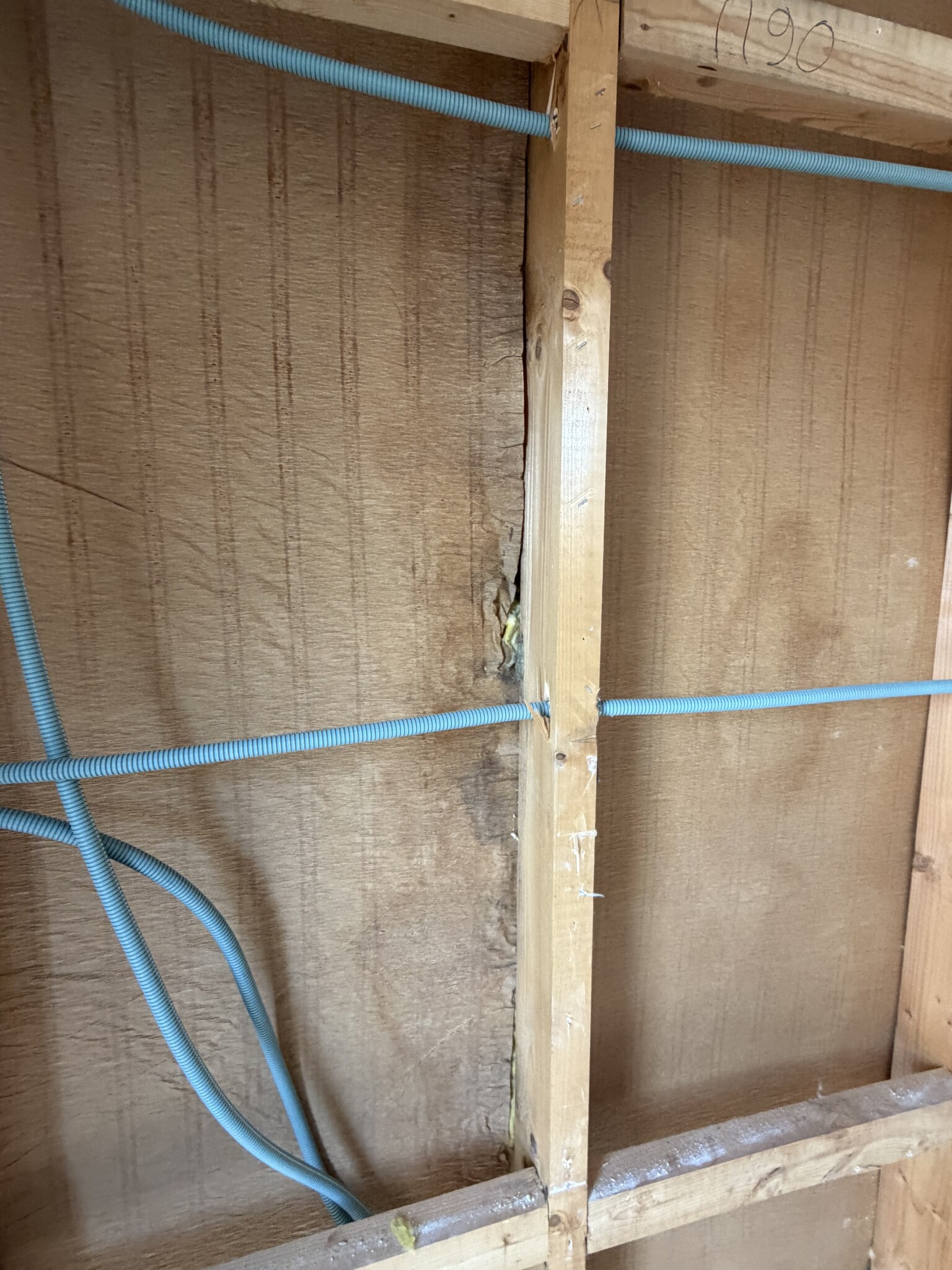

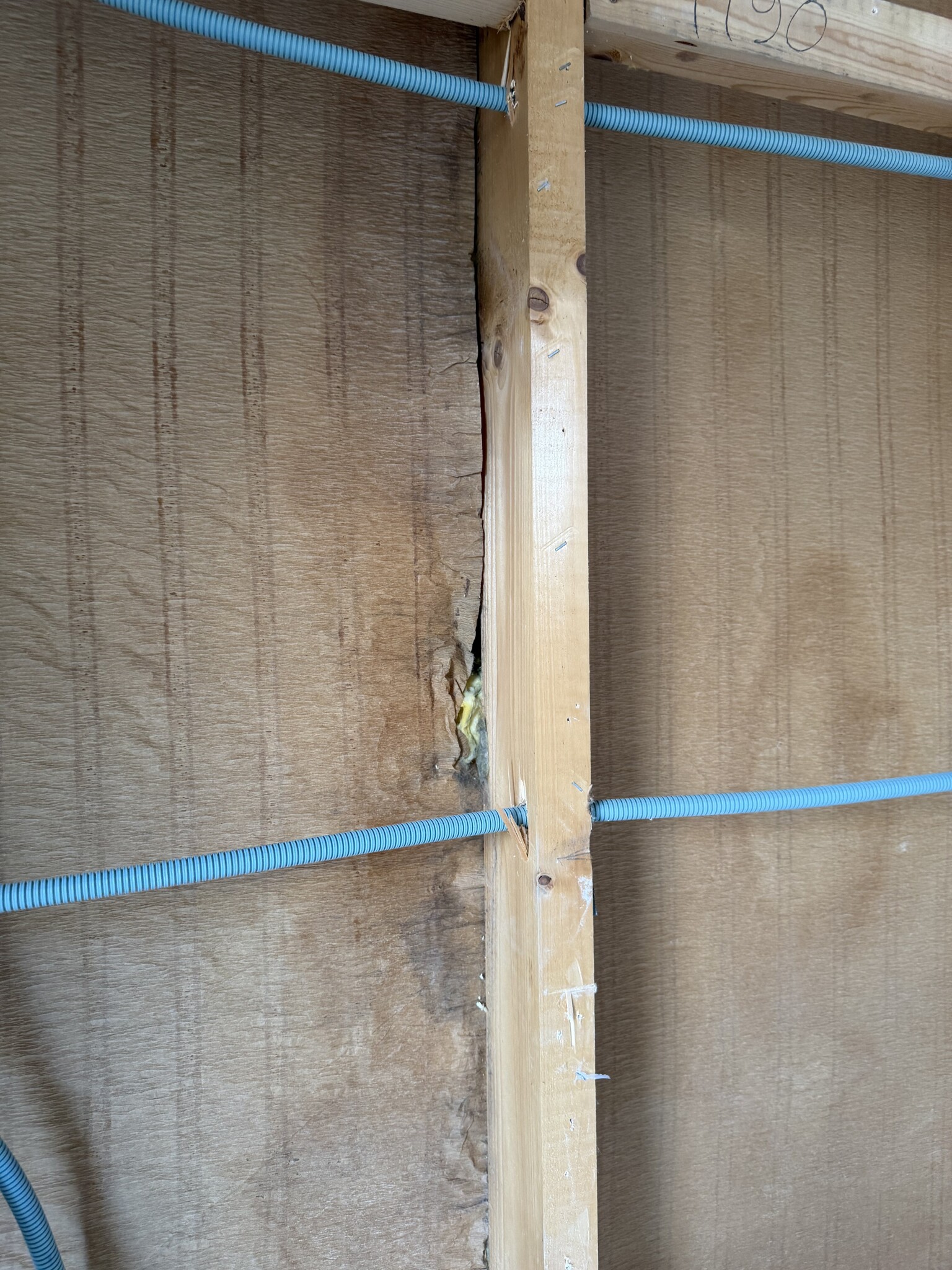

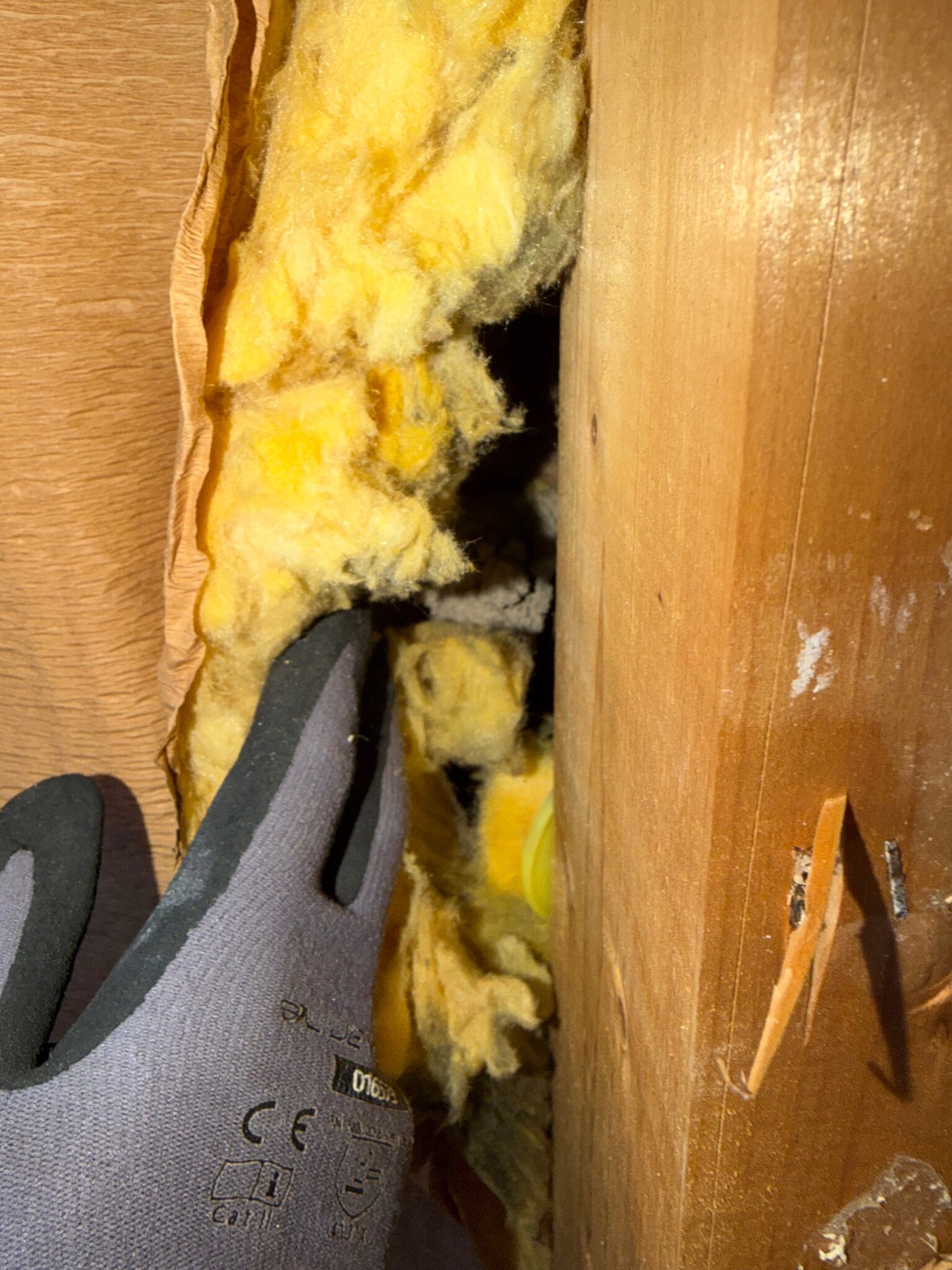

Håller på att byta ut mitt kök och anträffade en väldigt skadad Ångspärr samt svartnad isolering. Troligen pga av luftläckage.
Reglarna ser enligt mig fina ut.
Nu till konstruktionen.
Inifrån gips, Ångspärr, 120mm isolering, brun papp (vindskydd?), 45mm isolering, liten luftspalt, tegel.
Är detta vanligt, känns märkligt med att viss isolering här och där ligger dikt an mot puts från ytterväggen.
Då ångspärren varit så dålig tänkte jag byta all mörknad isolering. Är det så lätt som att göra det samt att sätta in ny vindpapp istället för den bruna pappen? Så att man återställer 120+45 med ny vindpapp och vältränad Ångspärr. (Löser tyvärr inte installationsskikt men får jobba med grön tejp).
Var initialt bekymrad över fukt men reglarna ser bra ut, ingen doft och tror pappen mest har blivit dålig pga av tillfällig fukt men det är mina lekmannaåsikter.
