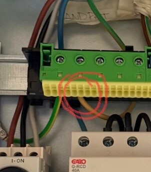

Normcentral i plåt blir spänningssatt

Jordfelsbrytaren kommer inte att fungera med den byglingen som sitter mellan skyddsjordplint och nollplint, ta bort byglingen. Lite svårt att se, men visst är inkommande gulgrön skyddsledare inkopplad till gulgrön plint ?PerraNi skrev:
Lägg lite tid på att säkerställa att den vassa plåten inte skaver hål på ledarisoleringen, ser inte bra ut.
Hur är nolla och skyddsjord kopplade i matande ände ?
Ok var för lat för att kolla kommentarsfältet, ser att du redan har fått svar!
