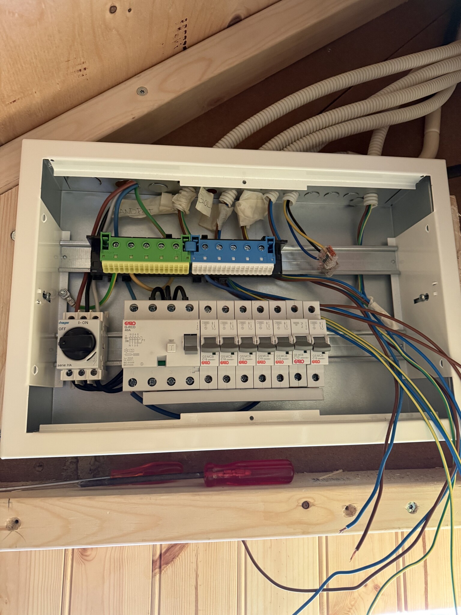

Jag har en ny Hager Delta infälld normcentral i plåt som blir spänningssatt av någon anledning. Bifogar en bild där brytaren och JFB är inkopplade.
DIN-skenorna samt själva plåtskåpet blir spänningssatt.
Vad gör jag för fel?
Spänningssatt i förhållande till vad? Den ser ju ut att vara jordad.
Första felet är antagligen att du inte skall göra detta själv.
Så, när detta är ur världen så skulle jag utifrån din bild vilja påstå att du har spänning på inkommande jord. Har du mätt allting och kollat så att inkommande ledare är det de skall vara (jord, L1 osv)?

Är jord inkopplad i matande ände?
Sedan ser det ut som du har bygeln till nollplinten i Men det ser inte ut som du har någon nolla ut från jordfelsbrytaren ännu?

Som sagt inkommande trådar får inte ligga mot plåtkanten sådär, du måste ha rör/slang som går in i centralen.
Om man förstorar lite så ser man en tråd utgående från nollan på jordfelsbrytaren, var tar den vägen sedan, ser inte ut att gå till noll plinten?
Men som sagt hur är detta inkopplat på matande sida?

Kan vara bra att veta EXAKT hur den är kopplad på matande sida. Gissar från en huvudcentral. Säkringar där? Före eller efter en jordfelsbrytare i den centralen? Var är nollan inkopplad där (före / efter jordflesbrytaren), var jordtråden inkopplad. Blir det fel i matande ände, kan du få flytande nolla i huset vilket i bästa fall förstör all elektronik i huset, i sämre fall med lite otur brinner huset ned (det kan bli 400V i vägguttagen).
Ja, ska som sagt förlänga matande kabel, var en tillfällig lösning nu.H hempularen skrev:Som sagt inkommande trådar får inte ligga mot plåtkanten sådär, du måste ha rör/slang som går in i centralen.
Ja, jorden är inkopplad i matande änd.
Utgående nolla från JFB är inkopplad i nollplinten.

Då blir det grovt fel, eftersom bygeln mellan jord och nollplint sitter kvar.
Moderator
· Stockholm
· 57 970 inlägg
Men det har inget med att göra att du får spänning på plåten. Hur har du mätt det?
