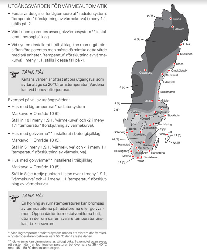

Instruktioner och karta för inställning av värmeautomatik i olika regioner i Sverige, med fokus på optimala utgångsvärden.
Nån som vet hur tex värmekurva 4 ser ut jfr värmekurva 5?
Jag har ett nybyggt hus på boyta 160m2, även vid minus -15 ute så behöver inte ens elpatronen gå in.
Jag har Nibe s1255-6 KW, 12kw är alldeles för stort.
Du får se till att ha fullt flöde på golvvärmen alltså inga termostater som bromsar eller montera en volymtank, eller be rörmokaren montera korrekt storlek men det blir gissningsvis jobbigt
med kurva 4 håller vi ca 20.5-21 inne, med kurva 5 ca 22 grader.
