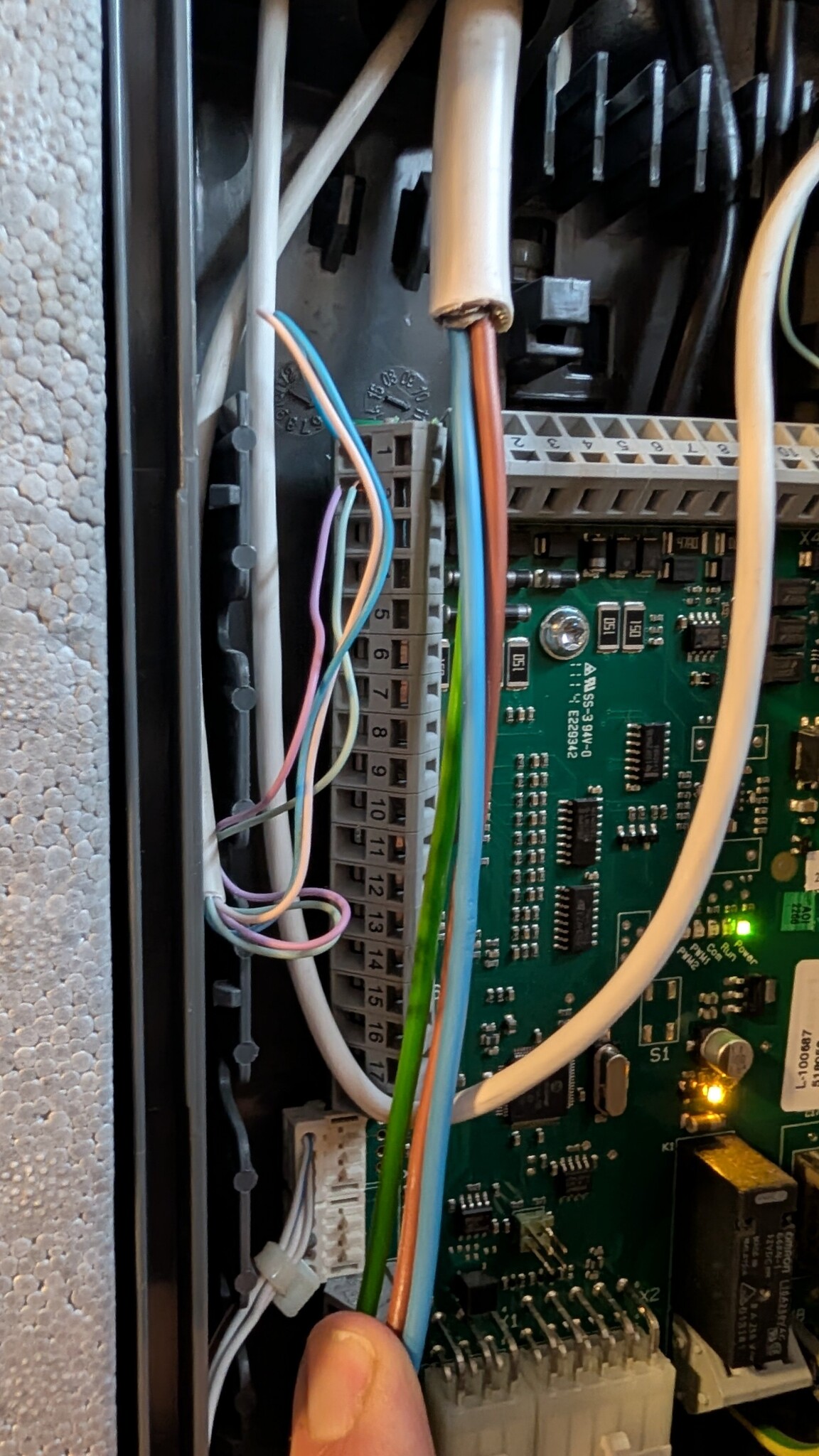

Jag skulle (oombett) göra mina föräldrars värmepump (Nibe F1245 med pooltillbehör) lite smartare genom att koppla in en Shelly Uni och styra värmepumpen utifrån elpriset med hjälp av Homey. Detta genom att koppla in Shelly Uni på plint X6:9-10 för att justera värmekurvan upp och ned. Inkopplingen skedde med stor försiktighet men strax efter att jag kopplat in den kom det upp ett larm (larm 78, CL11) om att värmepumpen tappat kontakten med pooltillbehöret. I efterhand inser jag att jag borde stängt av värmepumpen när jag gjorde inkopplingen.
Värmepumpen fungerar fint när jag bockar ur pooltillbehöret och producerar värme och varmvatten som det ska. Men larmar så fort jag bockar i det, jag utgår från att poolvärmen inte kommer fungera när väl poolen ska värmas upp inom kort, men det är inget jag kunnat prova än.

Kretskort värmepump:
Kretskort i Nibe F1245 värmepump med anslutna kablar och lysande dioder.

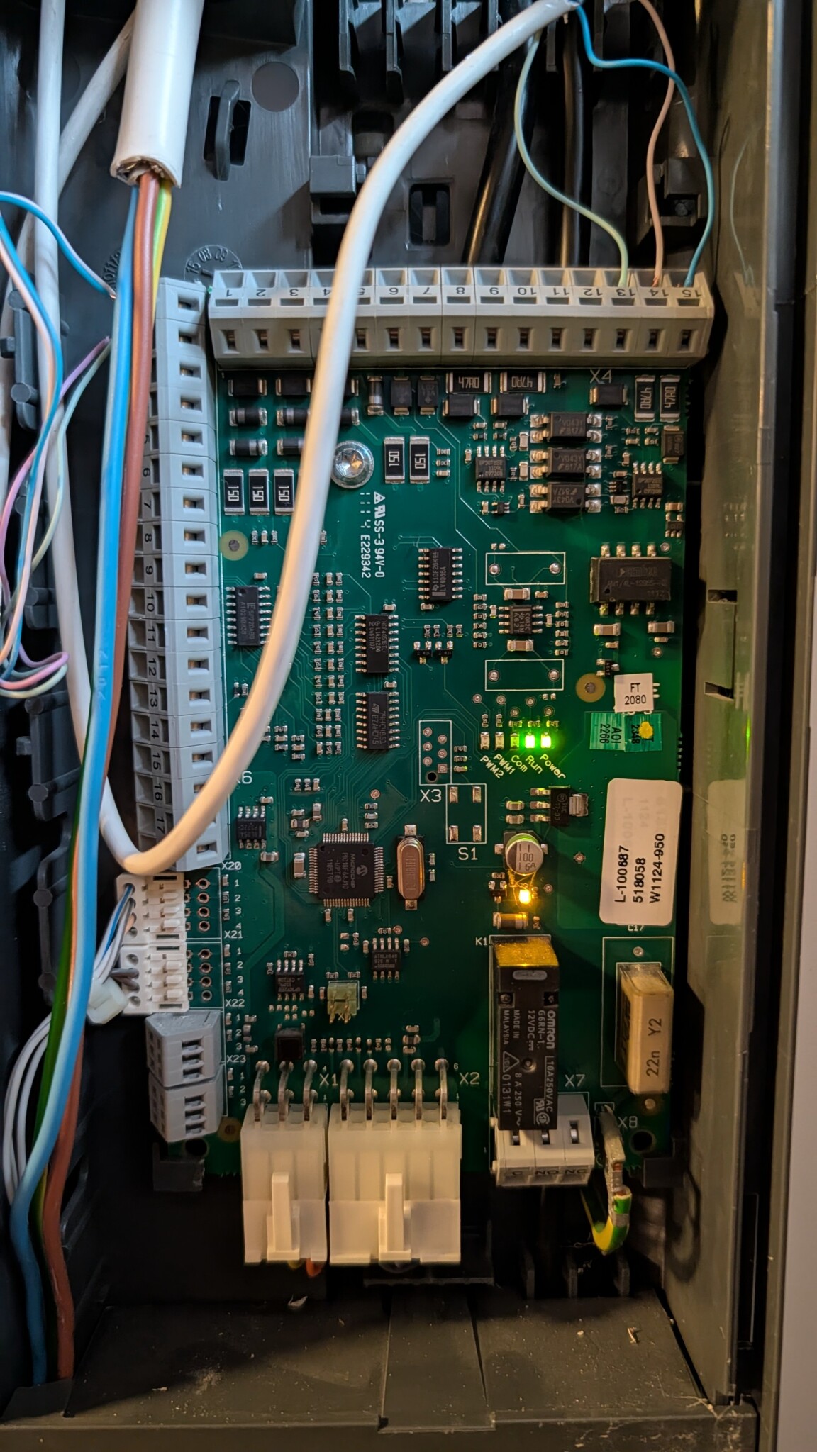

Detaljbild kretskort X6 värmepump:
Närbild på kretskort och kablar i en Nibe F1245 värmepump, med fokus på anslutningar och ledningar.

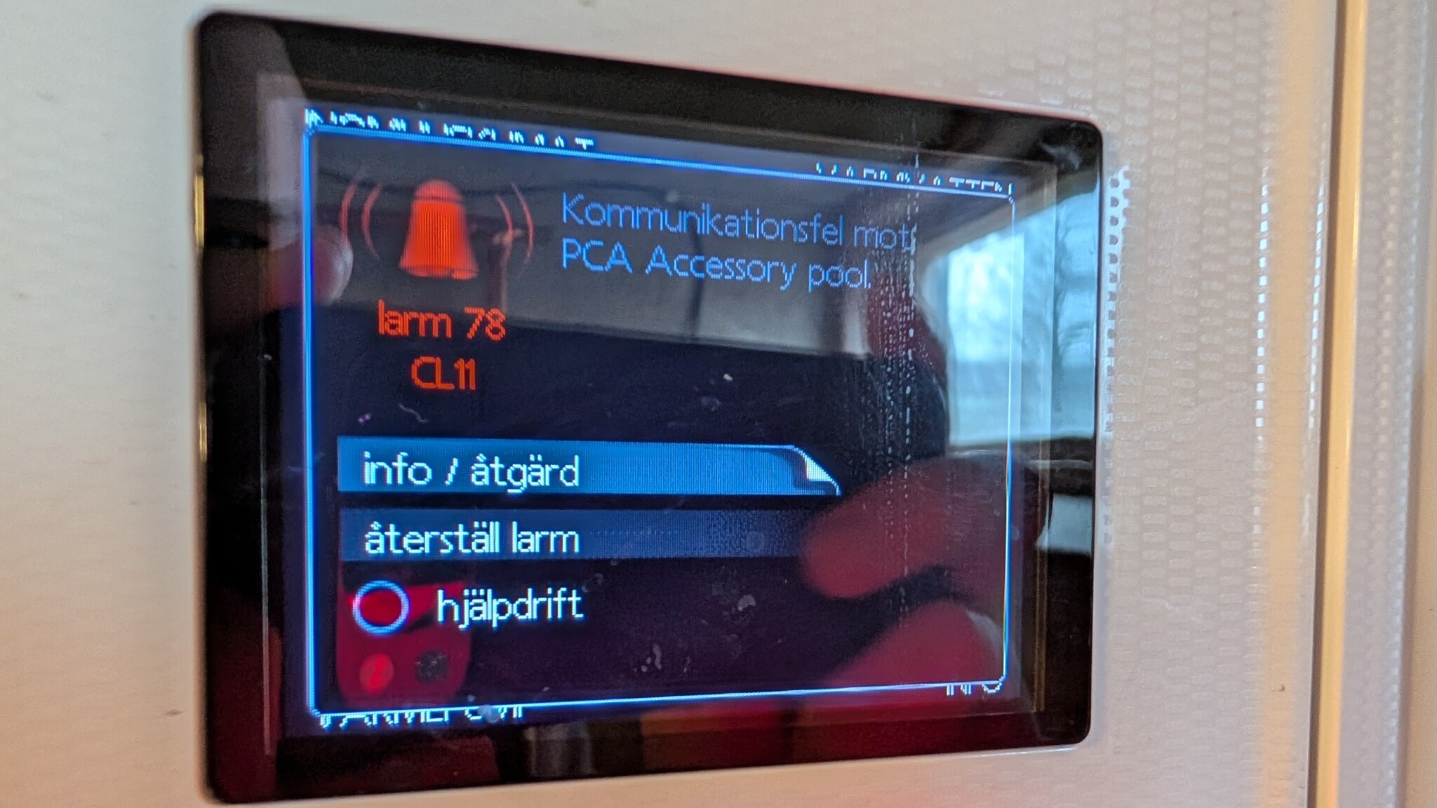

Larm:
Närbild av en värmepumpsskärm som visar larm 78, CL11, för kommunikationsfel med pooltillbehör, med alternativ för åtgärd och nöddrift.

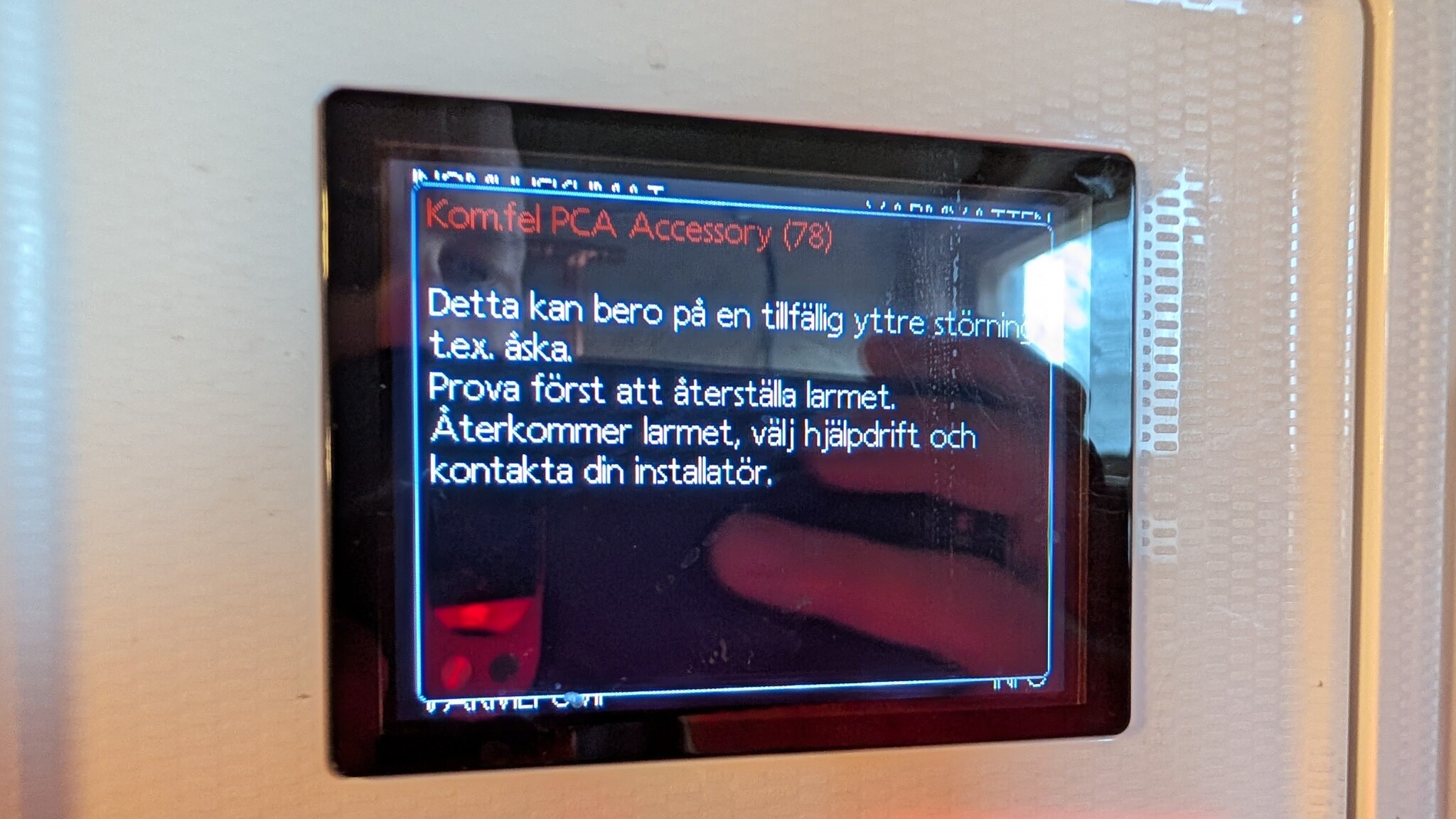

Förklaring larm
Värmepumpens digitala display visar felmeddelande "Kom. fel PCA Accessory (78)" med instruktioner för åtgärd.

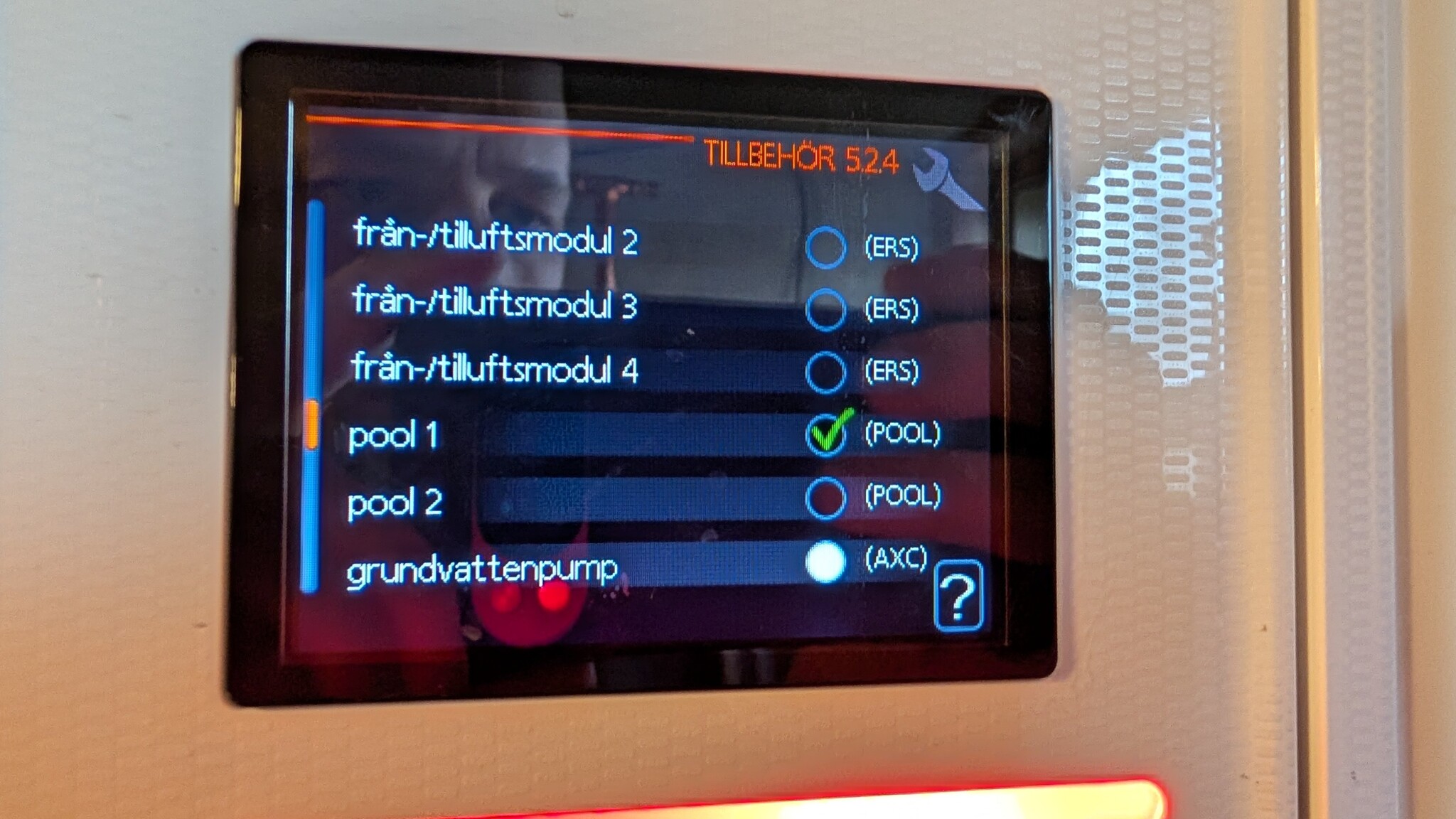

Val av tillbehör:
Display på värmepump visar tillbehörsinställningar med val för olika moduler, där "pool 1" är aktiverat.

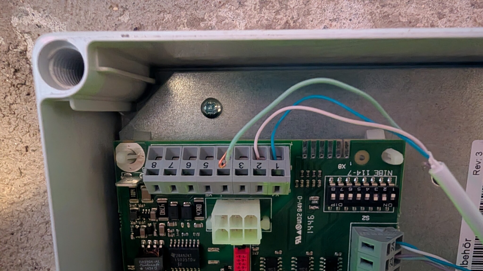

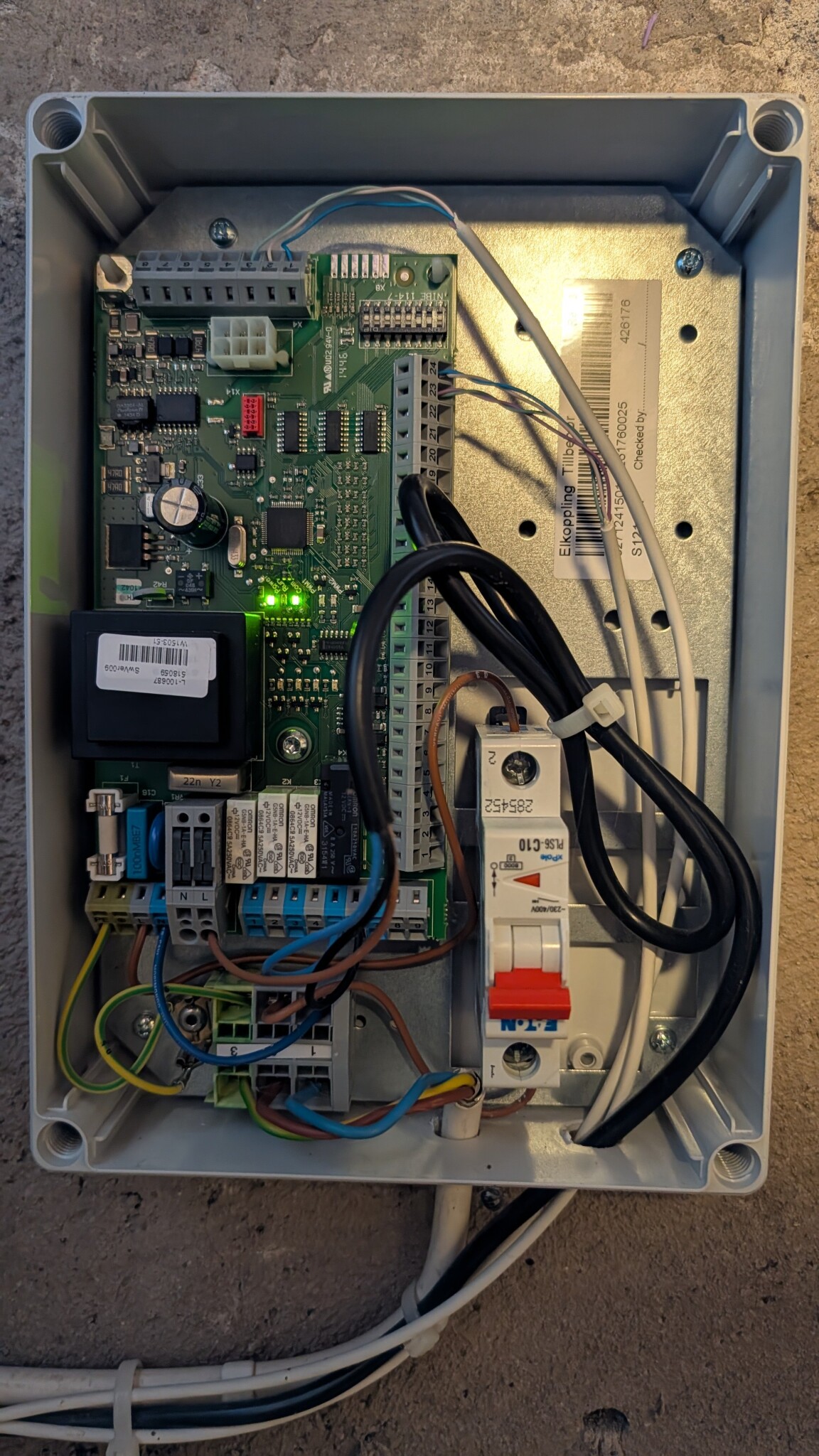

Kretskort pooltillbehöret:
Närbild på kretskortet för en värmepump Nibe F1245 med tilslutna kablar och elektronik, sett uppifrån i en plastlåda.
Jag har testat följande utan att problemet är löst:
  • Startat om värmepumpen (mjukt och hårt)
  • Bockat i och ur pooltillbehöret
  • Kontrollerat signalkabeln mellan värmepump och pooltillbehör så att det inte är ett kabelbrott
  • Dragit i respektive kabel så att de sitter ordentligt i plinten
  • Kontrollerat att säkringen är hel i pooltillbehöret
Nu börjar poolsäsongen närma sig och jag tar tacksamt emot tips på vad som kan ha hänt och vad jag kan göra för att lösa problemet som jag har skapat åt mig själv.

  • Närbild på värmepumpens kretskort där flera kablar är anslutna, inklusive en grön och en blå kabel i en kontaktlist.
