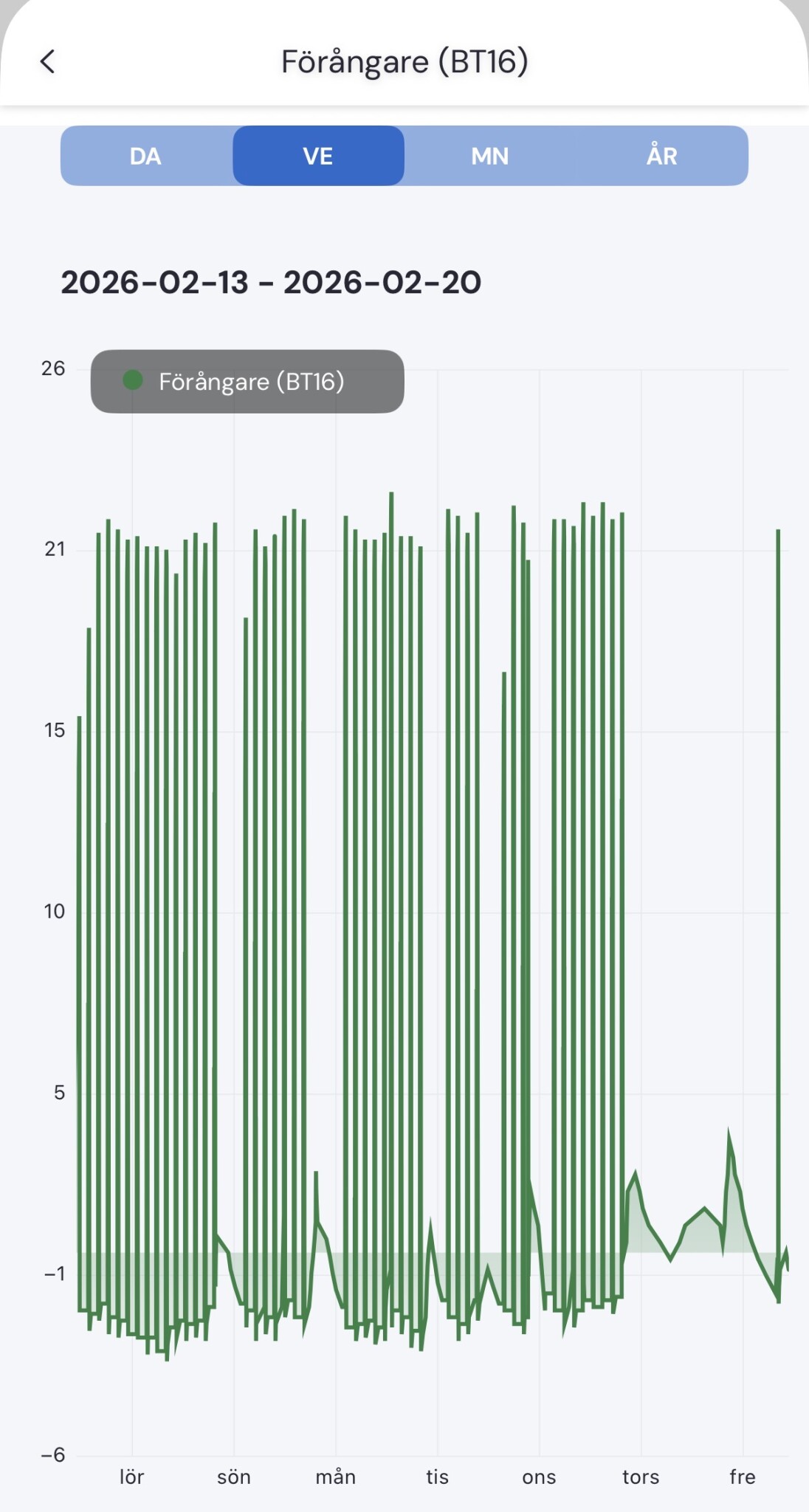

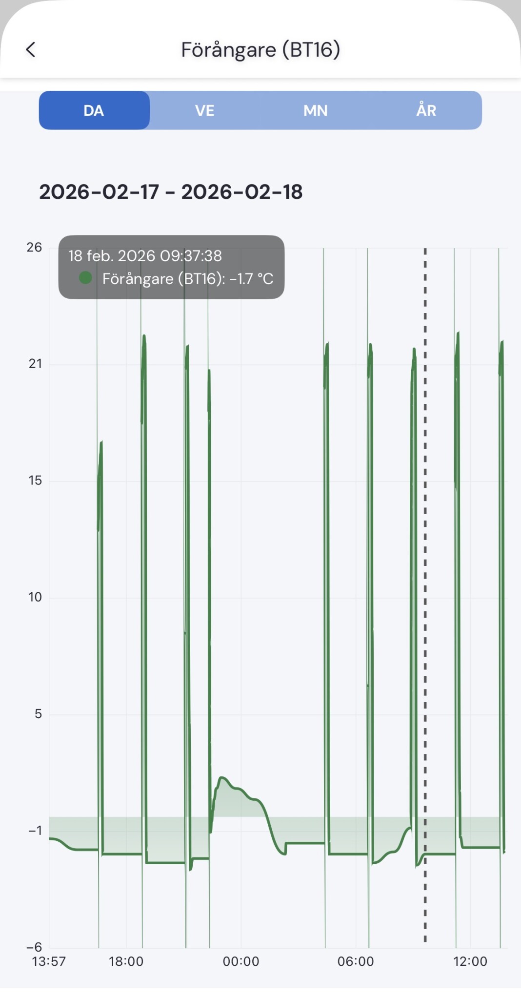

Ser ju onekligen ut som att avfrostning avtog när jag ökade hastigheten till 75% under 4 timmar med start 22:30. Vad har ni för ”lock” till frånluftskanalerna? Jag har med ett antal hål i där vissa av hålen är pluggade för att strypa luftflödet. När jag går upp på så höga nivåer visslar det…
  • Graf över temperaturförändringar från -6°C till 26°C, före och efter ökning av luftflödeshastighet till 75% mellan 22:30 och 02:30.
Jag har runda med en "strypnings-tratt" som man skruvat in/ut för att justera. Låter inget.
Du kanske behöver tilläggsisolera frånluftskanalerna på vinden om frånluftstempen sjunker mycket på sin väg till pumpen.
Helst ska förångaren ligga på plusgrader.

Ny uppdatering. Elektrikern har kollat på inkoppling och konstaterat att effektvakten inte var rätt inkopplad. Mitt andra, helt oberoende problem med frekvent avfrostning har avhjälpts med högre luftflöde (75%). Tack för alla svar!
  • Linjediagram över temperaturer från förångare BT16 under veckan 2026-02-13 till 2026-02-20, med stor variation mellan ca -1 och 21 grader.
