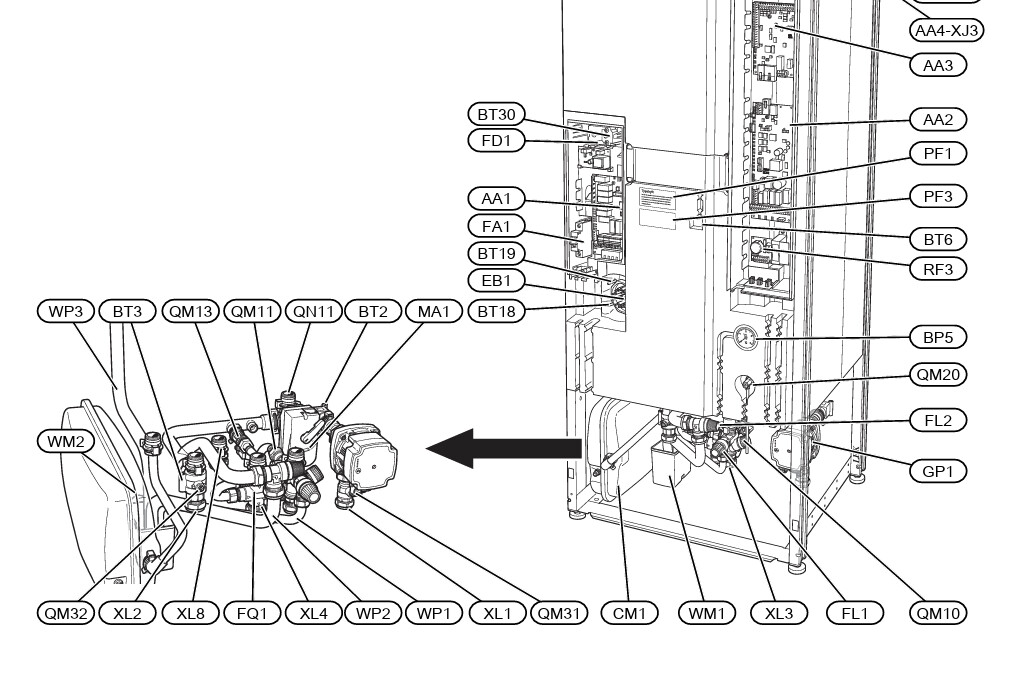

Tänkte jag skulle ta tag i ett problem som jag haft ca 1 år. Bytte en flvp Nibe f310 till f370 och efter bytet så får jag inte lika varmt vatten (i alla blandare i huset). Det gäller alltså inte mängden varmvatten.
Displayen visar 54 grader (vilket även den gamla flvp visade). Ovasett om elpatron är aktiverad eller lyx-läge, extra varmvatten osv - så blir inte vattnet ut i kranarna varmare än 39-44 grader (har mätt nu). Med den gamla pannan upplevde alla i familjen att man inte kunde få "hett" vatten.
Mina enkla googlingar menar att det kan vara något som heter 'blandningsventil' eller liknande som kan justeras? Kan någon verifiera och ev. vägleda hur detta görs?
Eller finns annan lösning?
(edit, har nu mätt i alla blandare och får inte högre temp än 44 grader)
FQ1 är blandningsventil för varmvatten. Hittar ingen info på hur den skall justeras.

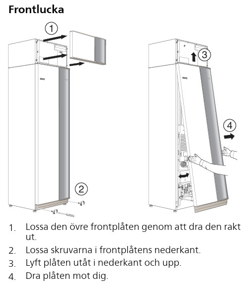

Man lär behöva montera bort hela framsidan för att komma åt. Jag kikade genom serviceluckan och det är lite tight att komma åt. Har du erfarenhet av att ta loss fronten?
Så då är frågan om man som lekman ska ge sig på denna manöver. Behöver också veta hur ventilen ska justeras.
Haft samma problem i 2,5 år, inte tagit tag i det, men nån sa att det inte går att justera/att det inte är nån klassisk blandningsventil.
Det är lätt att ta bort fronten.

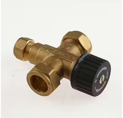

Det finns en ratt undertill som har marrkering "" öka / minska eller står plus/minus på. Det är för utgående VV. Har det varit bra, så öppna lite på en kran VV och vrid den fullt åt båda hållen 10 ggr. Det går även att knacka med en hammare på metallen, kan vara kalkavlagringar i den. I övrigt för högre temp på tappställe, så vrids den mot plus / öka, ett 1/4 varv.

Jag har nu tagit bort fronten och lokaliserat blandningsventilen. Skruvar man på svarta vredet för hand eller skruvar man på skruven i mitten?
(Försökte skruva på vredet med handkraft, men satt som berget. Gick inte att vrida åt något håll alls.)

Du skruvar på det svarta vredet. Prova med en liten tång om du kommer åt. Eller skruva av skruven, ta av hatten och spruta 5-56

Jepp det är den. Att den fastnar är nog för kalk. Ta en hammare och knacka på metallen på alla ställen du kommer åt. Ingen fjös nu, utan det ska skaka om ordentligt i termostaten, det håller, prova att vrida vredet samtidigt , det kan bli att knacka många gånger. Annars finns det nya på Bauhaus, kolla bara längden på den del som är till vänstra rörkopplingen och dim på dom övriga, finns 15 och 22, bara mäta rören. Lätt att byta stänga av inkommande vatten och sen plugg and play.
