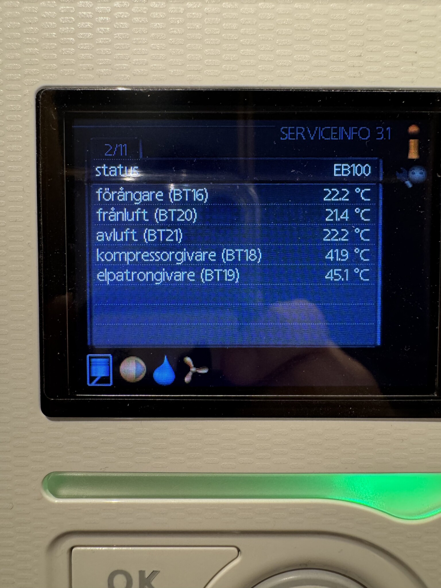

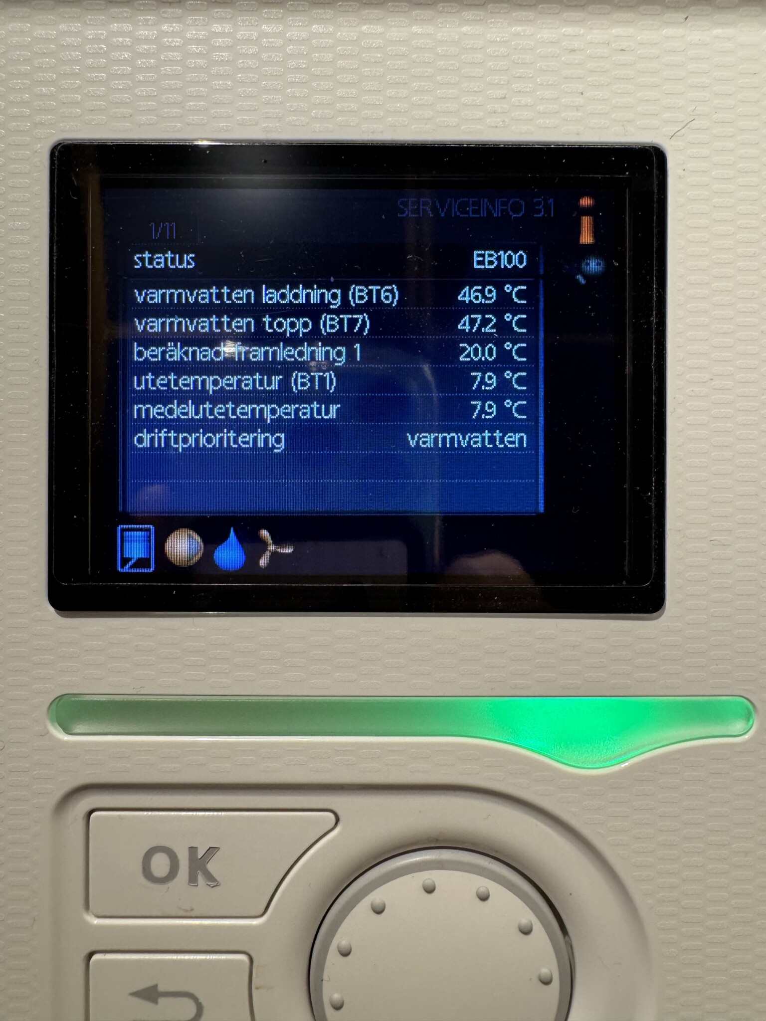

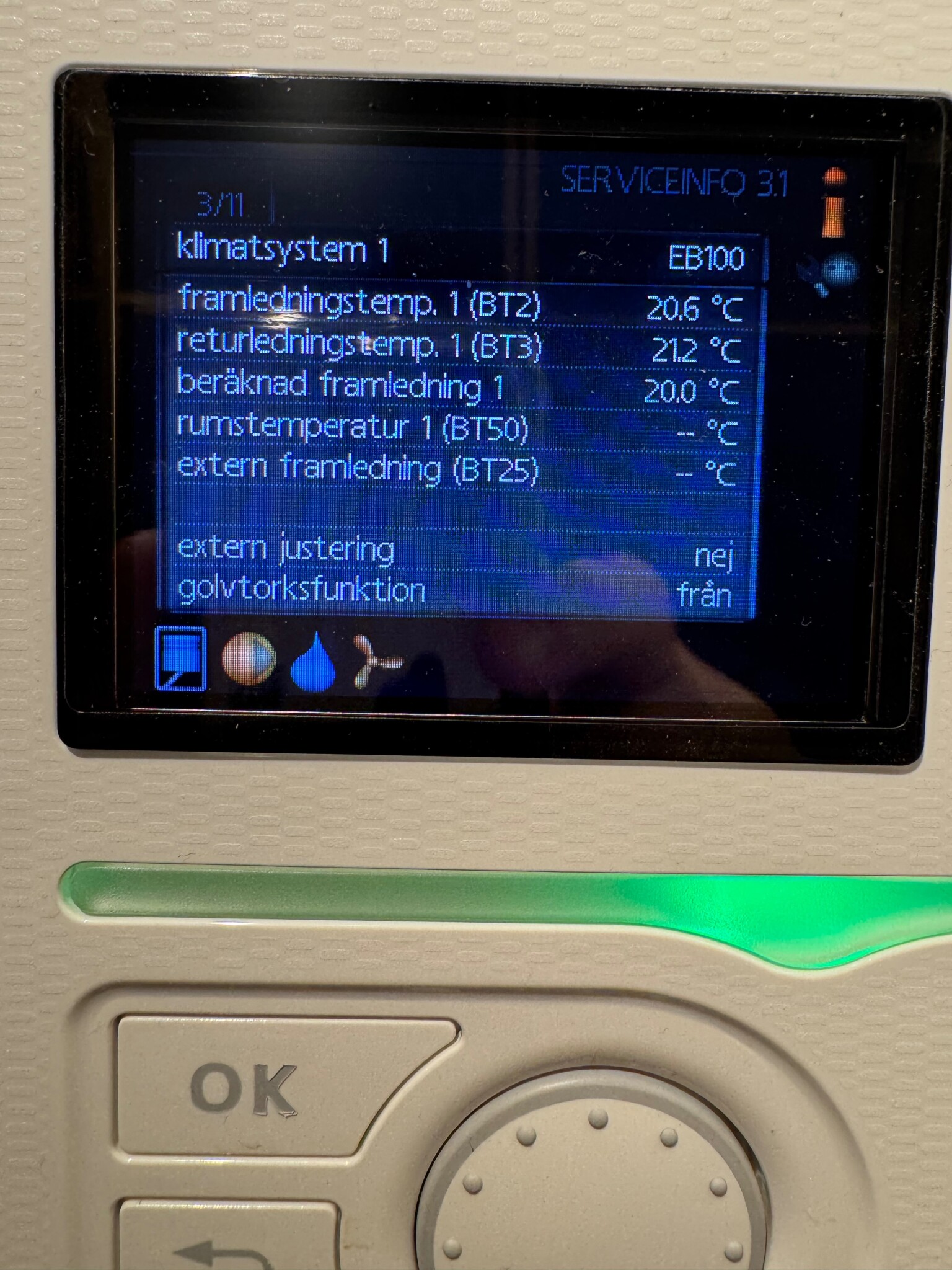

Någon som har någon fundering om vad som kan vara fel. Jag lägger till några foton här på temperaturer under avancerat ifall det hjälper.

  • Display av klimatsystem 1 visar framledningstemp 20.6 °C, returl temp 21.2 °C och rumstemp 20.0 °C.
  • LCD-skärm på värmepump visar servicemeny med temperaturer: förångare 22,2°C, frånluft 21,4°C, kompressorgivare 41,9°C, elpatrongivare 45,1°C.
  • Display som visar temperaturvärden och status på en värmepump, varmvattnet når 46,9°C och 47,2°C. Funktionen prioriterar varmvatten.
Med tanke på kompressortempen och avluftstempen så kanske din kompressor inte fungerar speciellt bra.
Runnis och 1 till
Men borde inte elpatronen gå in då och kompensera?
Jo. Om du kör tillfällig lyx, stiger vattentempen?
(Men kanske dags att byta kompressor.)

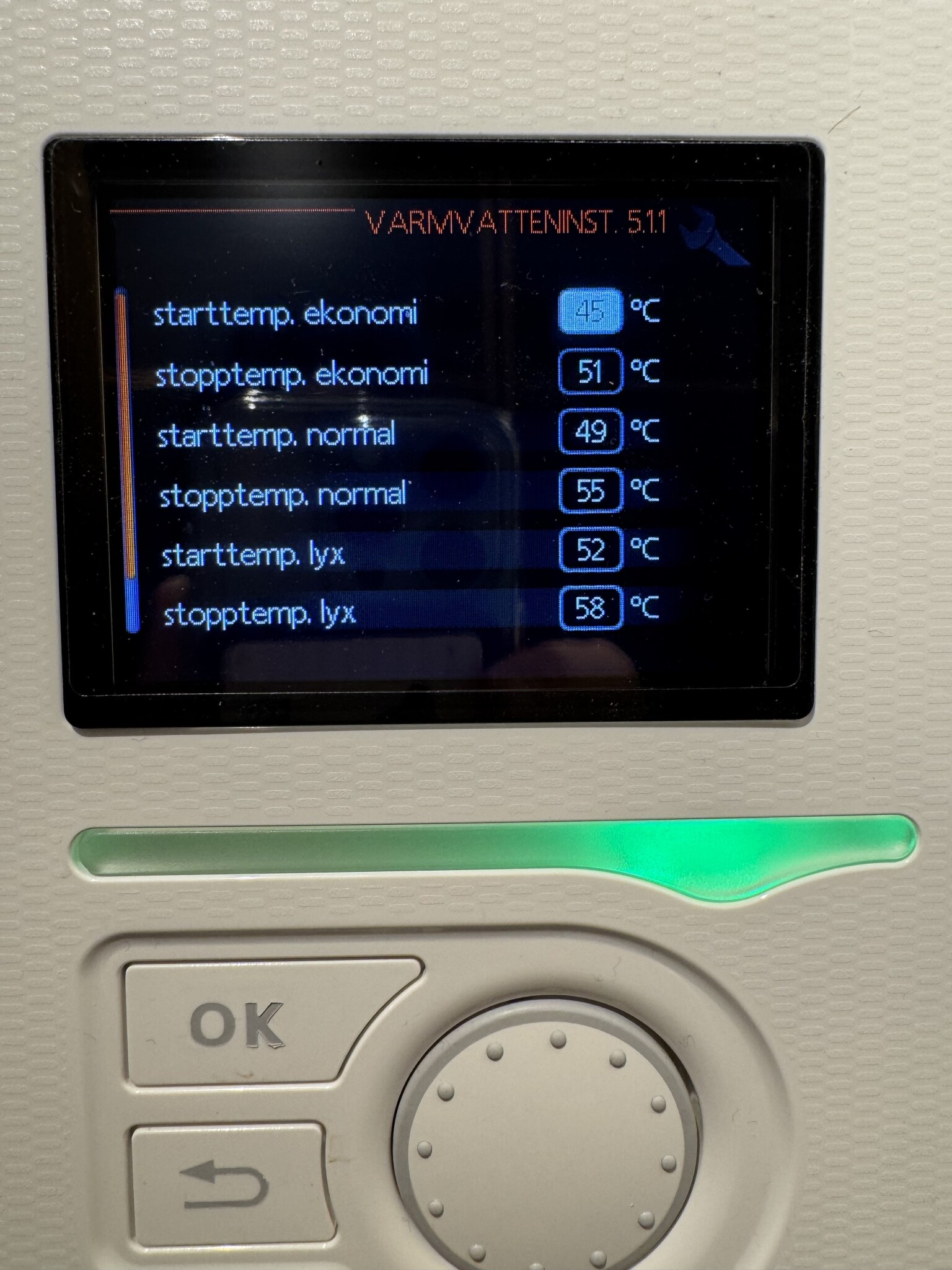

K Kane skrev:
Står den på ekonomi eller normal nu i meny 5.1.1?
I meny 5.1.1 ser det ut enligt bild:
  • Skärm visar menyer för varmvattentemperatur: ekonomi start 45°C, stopp 51°C; normal start 49°C, stopp 55°C; lyx start 52°C, stopp 58°C.
Sorry, menade komfortläge i meny 2.2.
Den står på normal. Dock har temperaturen börjat att sakta vandra nedåt igen. Från 52 till 50.
Se vad som händer när den når 49.
