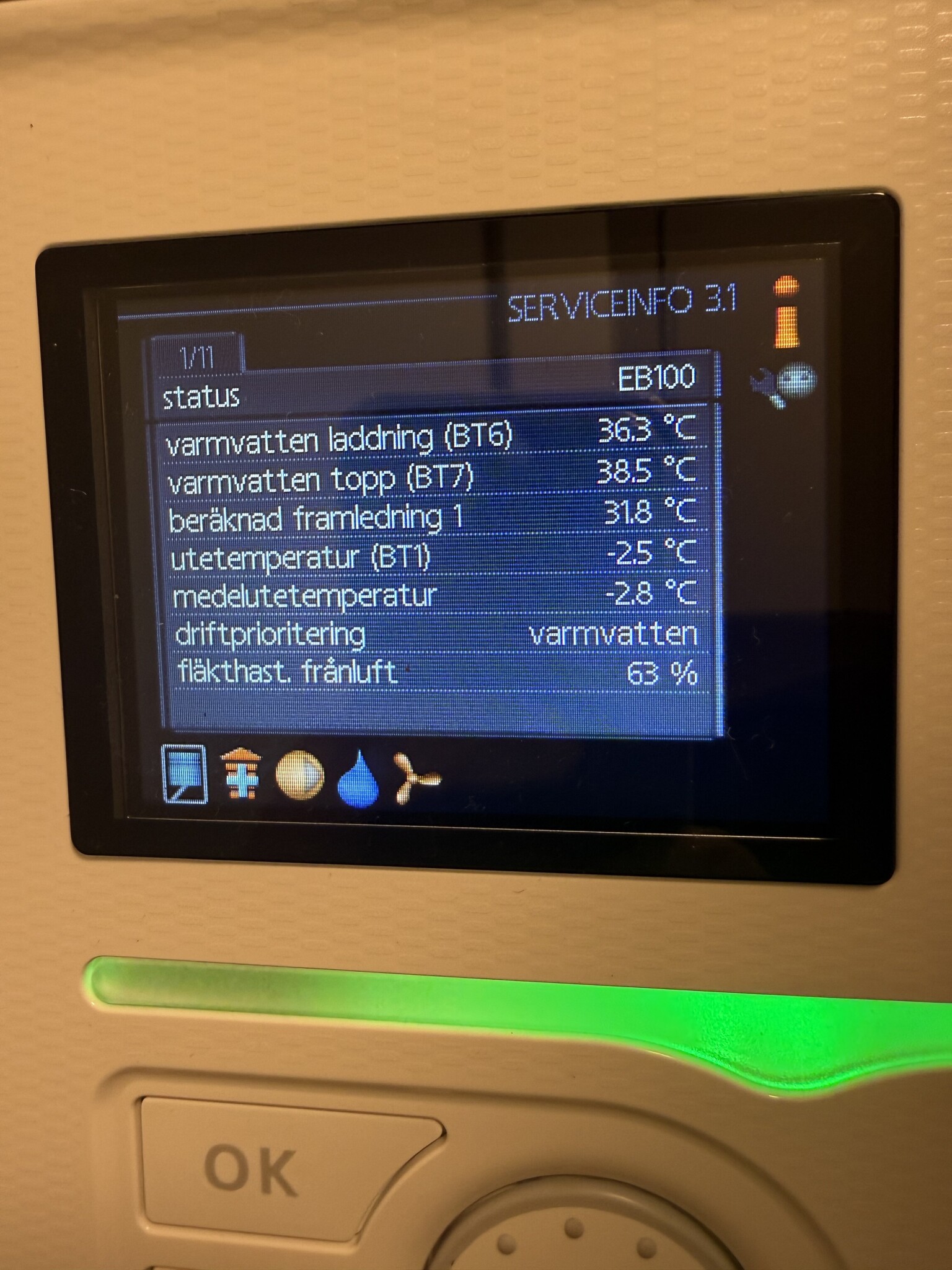

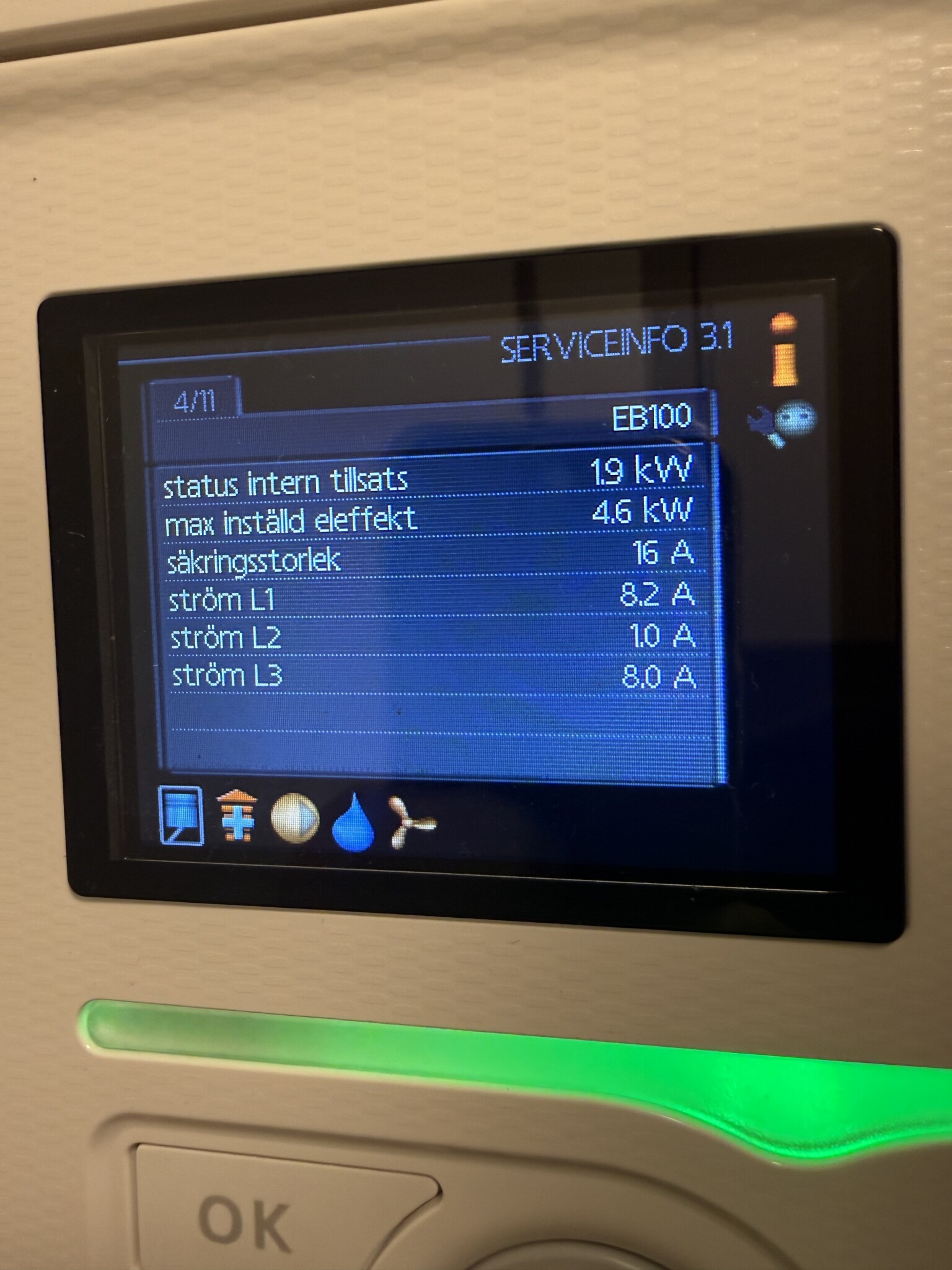

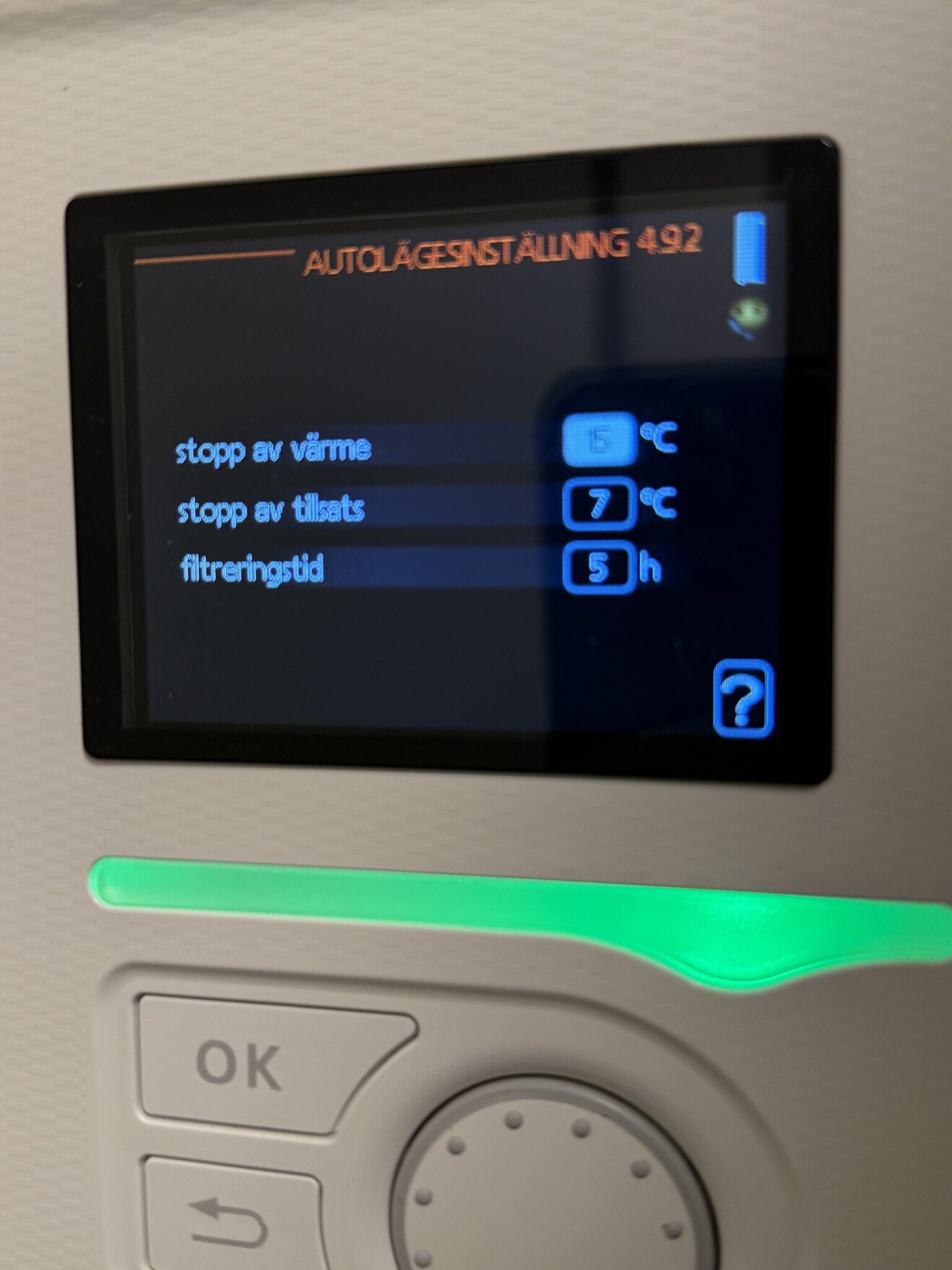

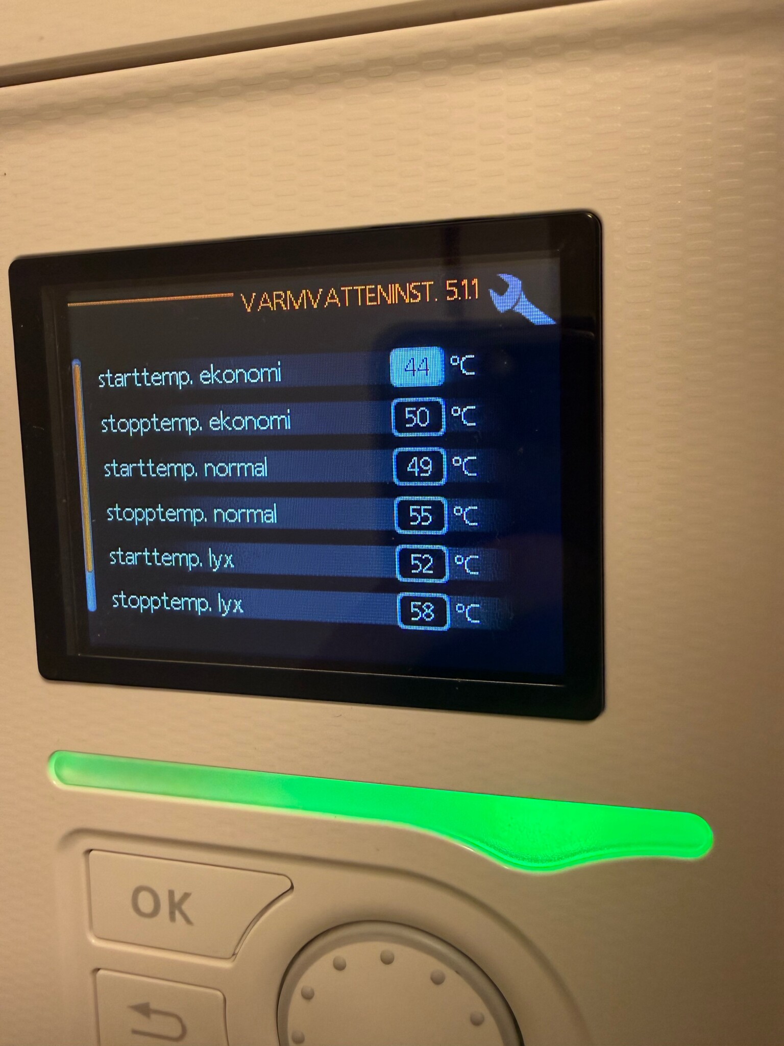

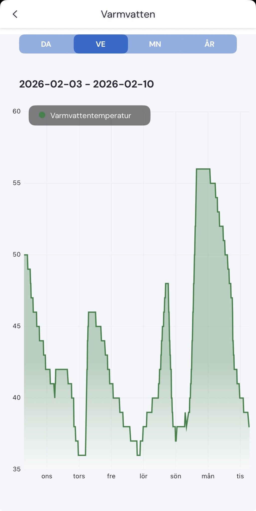

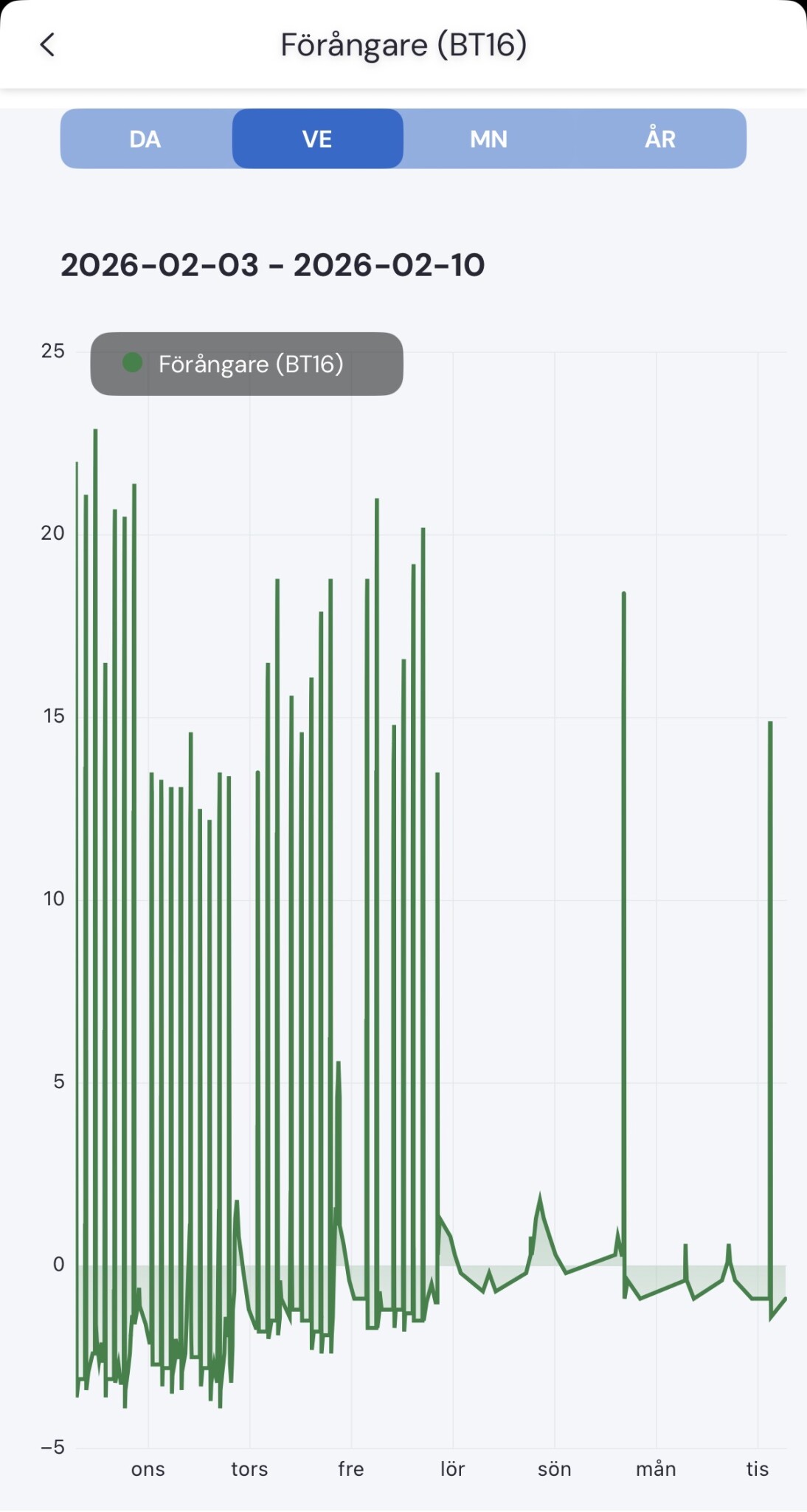

Jag installerade en ny Nibe F370 för ett par månader sedan. Allt funkade bra tills utetemperaturen började sjunka. Då märkte jag att varmvattnet inte hött temperaturen. Någon som har något förslag på lösning innan jag ringer tillbaka teknikern? Jag har märkt att eltillsatsen inte går över 1,9kw. Kan det vara effektvakten som stökar?
  • Display av Nibe F370 med serviceinformation som visar temperaturer och status för varmvatten och utetemperatur. Driftprioritering är varmvatten.
  • Graf över varmvattentemperatur under vecka, 2026-02-03 till 2026-02-10, från ca 35 till 55 grader Celsius.
  • Graf över energiförbrukning för värmepump Nibe F370 under en vecka, visar fluktuerande värden från 2026-02-03 till 2026-02-10.
  • Kontrollpanel på Nibe F370 med inställningar för autoläge. Displayen visar temperatur- och tilläggsstopp vid 15°C och 7°C.
  • Skärm på Nibe F370 med inställningar för start och stopp av varmvattentemperatur i ekonomiskt, normalt och lyxläge.

Max inställd eleffekt 4,6 kw, det är ju en 10 kw elpatron i den pumpen, är den spärrad och låst?
styren
Detta är inställningar installatören har skapat.
ja har han låst värdet också?
S
Gå in i installatörsinställningar och ändra, men du kanske är inne där nu? Tror du kan ändra till 9.
finns 9,25kw och 10,25kw elpatroner, beror lite på modell. 400v modeller, sen finns norsk version 12kw

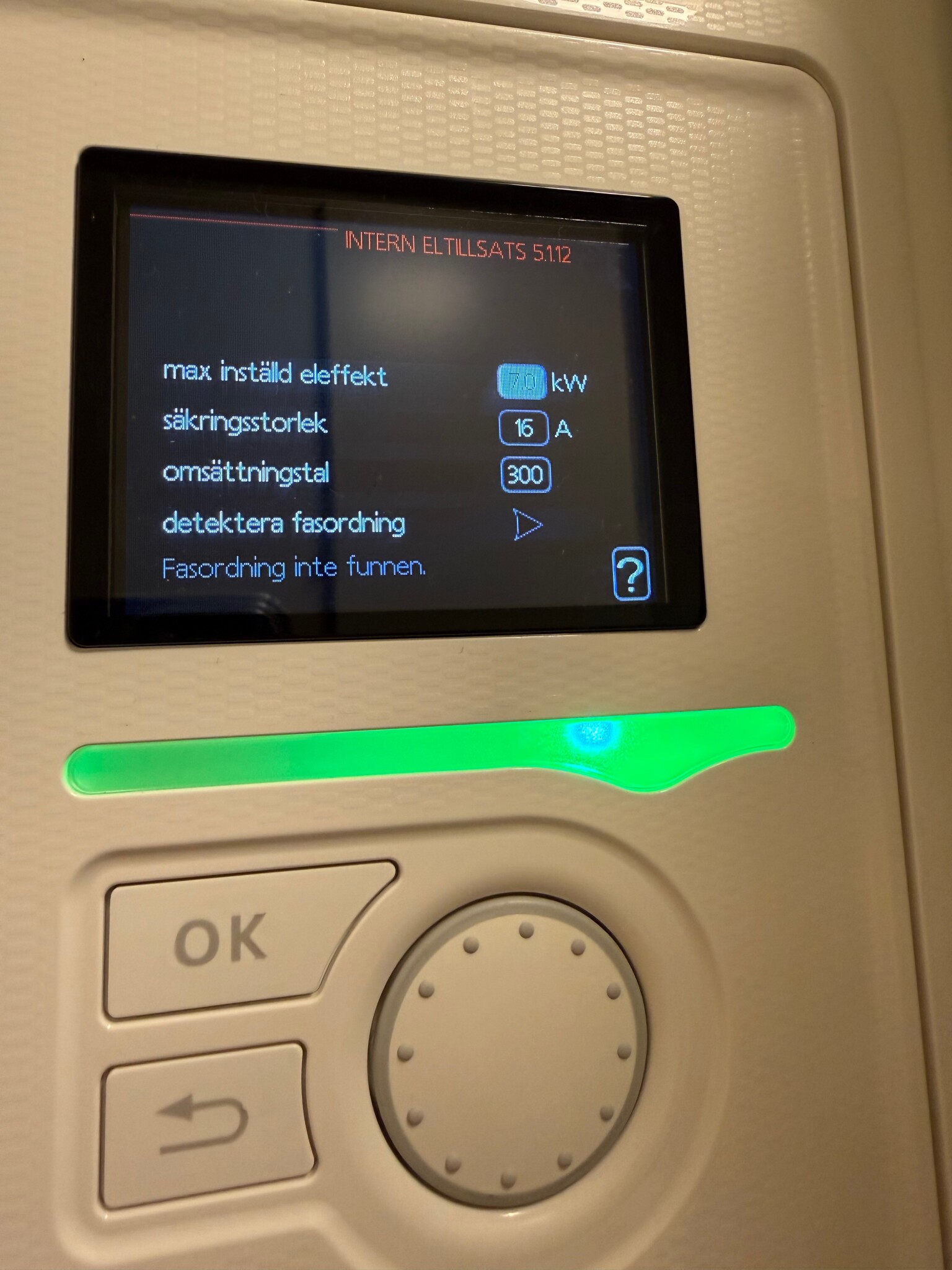

Under menyn 5.1.12 kan jag ändra max inställd eleffekt stegvis 4,6, 7,0 och 9,2. Är den denna inställningen du menar? Påverkar det något att det är en effektvakt installerad?
Jag är ingen expert. Men effektvakten borde vara inställd på att "täcka" hela husets el, inte bara vp. Teoretiskt gäller (hela hushållet inkl vp- max 11,5 kW för 16A säkring)
Går du upp till 9,2 finns inte så mycket kvar för övrig el ( tex spis/ugn/tvättmaskin....). När effektvakten bryter pannans produktion vet jag inte. Du kan ju prova dig fram.
Testa med 7.0 och se noga vad som händer.
Du borde testa att effektvakten är rätt inkopplad.
Det kan vara annat fel/ inställning också. Bra ide att ta dit installatören. (elektriker är bra också)
ja det är där ja
Är effektvakten installerad, så kommer den dra ner på elpatron så inte säkringen löser. Säkringsstorleken skall vara inställd på husets säkring, ej vp säkring.

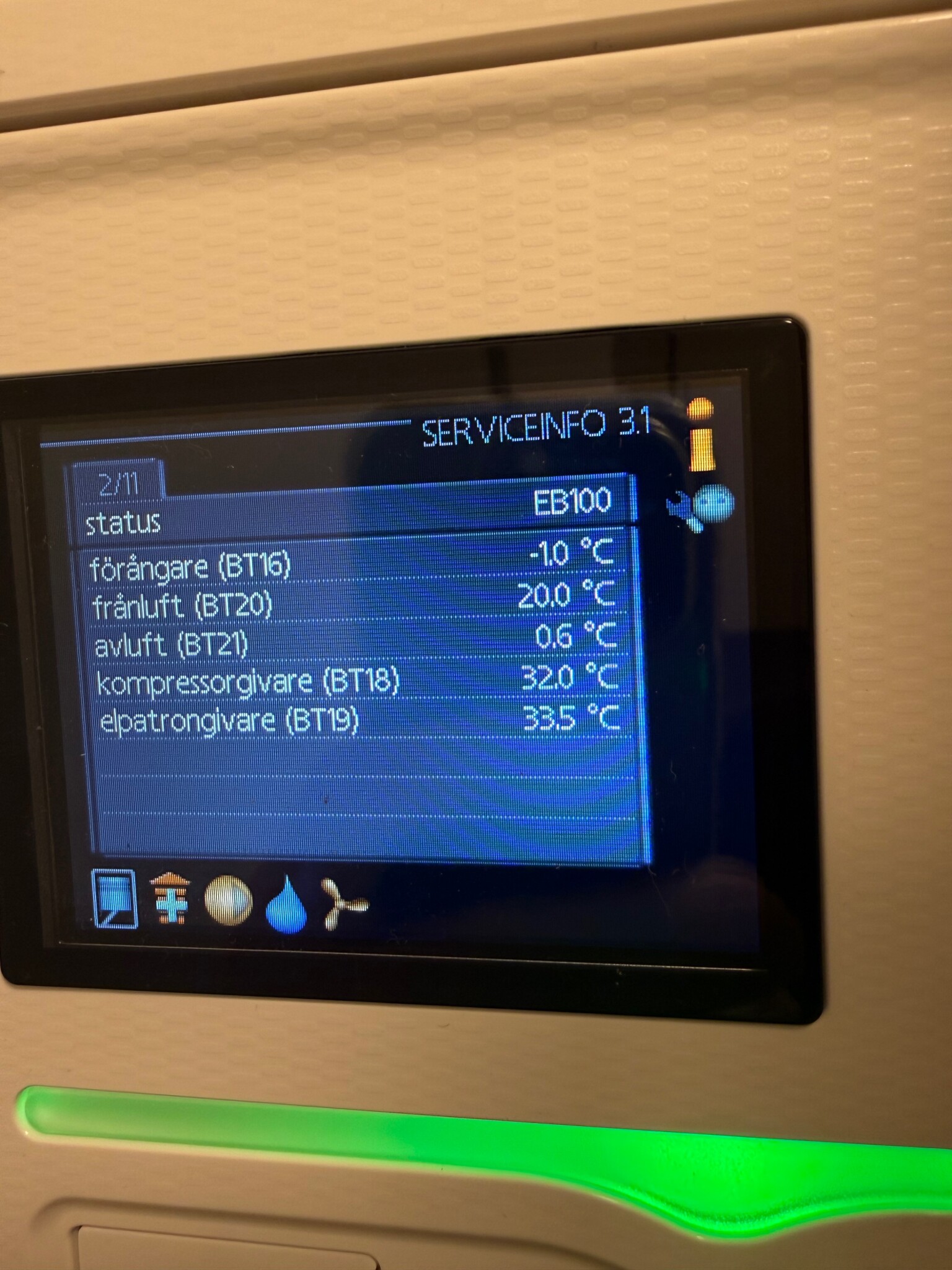

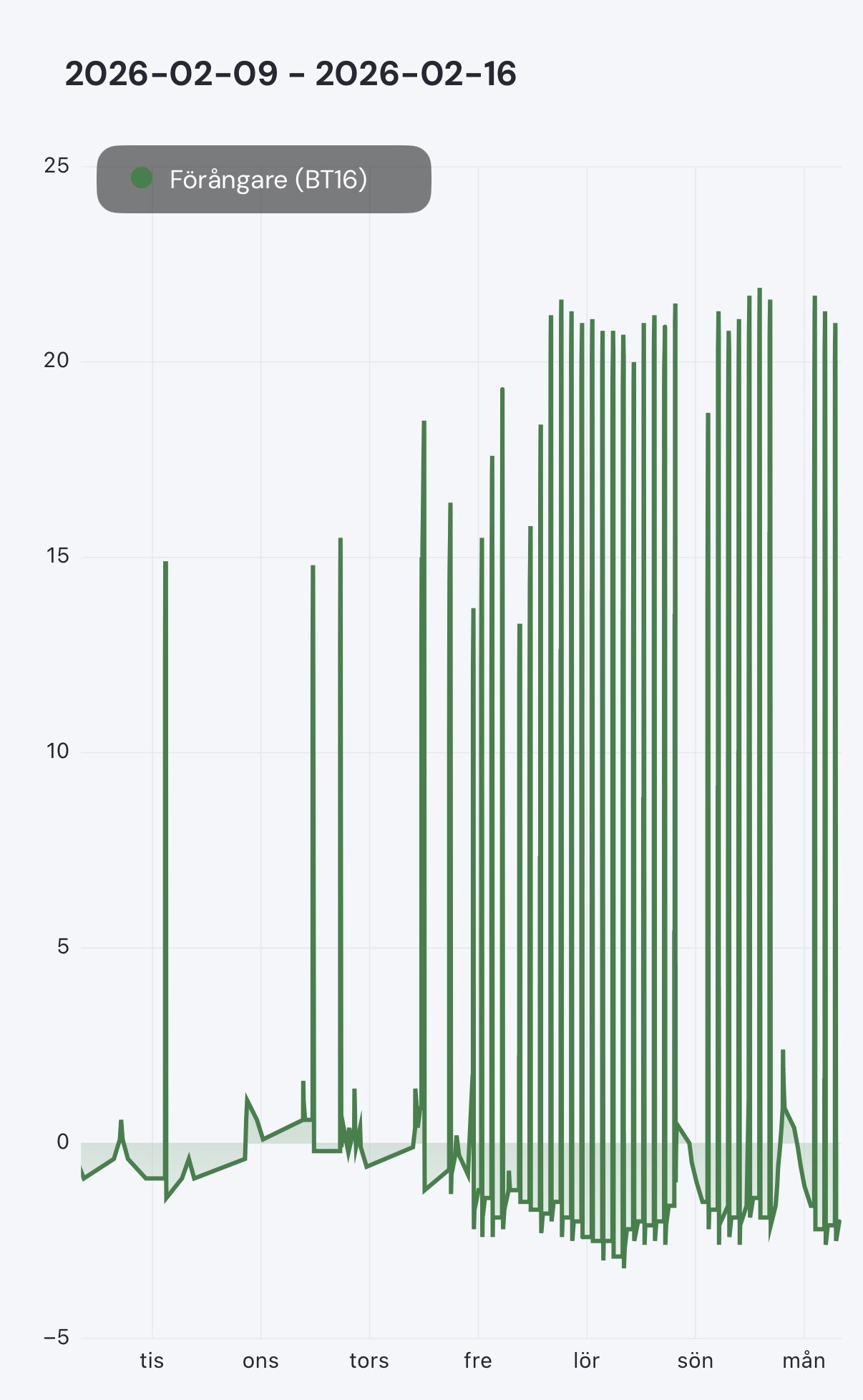

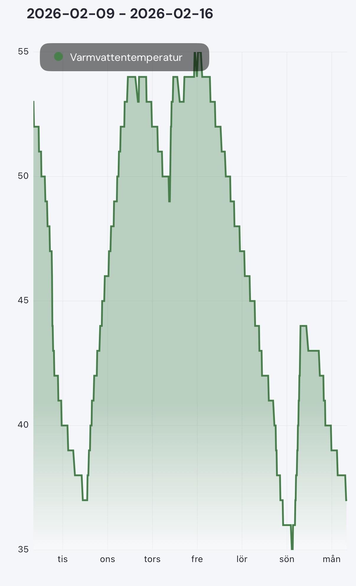

En liten uppdatering. Ökat Max effekt till 7kw. Elpatronen går ändå inte över 2kw. Ser ett mönster i när förångaren avfrostar ofta går varmvattentempen ner.
  • Graf över varmvatten­temperatur från 35 till 55 grader under veckan 9-16 februari 2026, visar variation över dagarna.
  • Graf som visar variationer i förångartemperaturen (BT16) från 2026-02-09 till 2026-02-16, med frekventa toppar över helgen.
meny 5.1.12 max inkopplad eleffekt 7kw
max inställd eleffekt 7kw?
Höj fläkten så den inte avfrostar så ofta, förångaren ser för kall ut.
Så här är inställningen nu. Noterade även att det står fasordning inte funnen. När jag väljer detektera fasordning får jag upp samma felmeddelande. Kanske någon inkoppling som inte stämmer?
