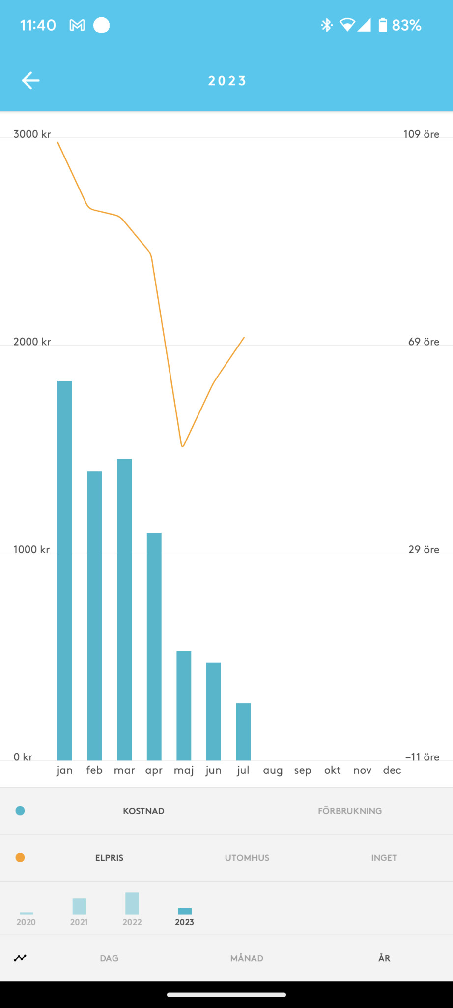

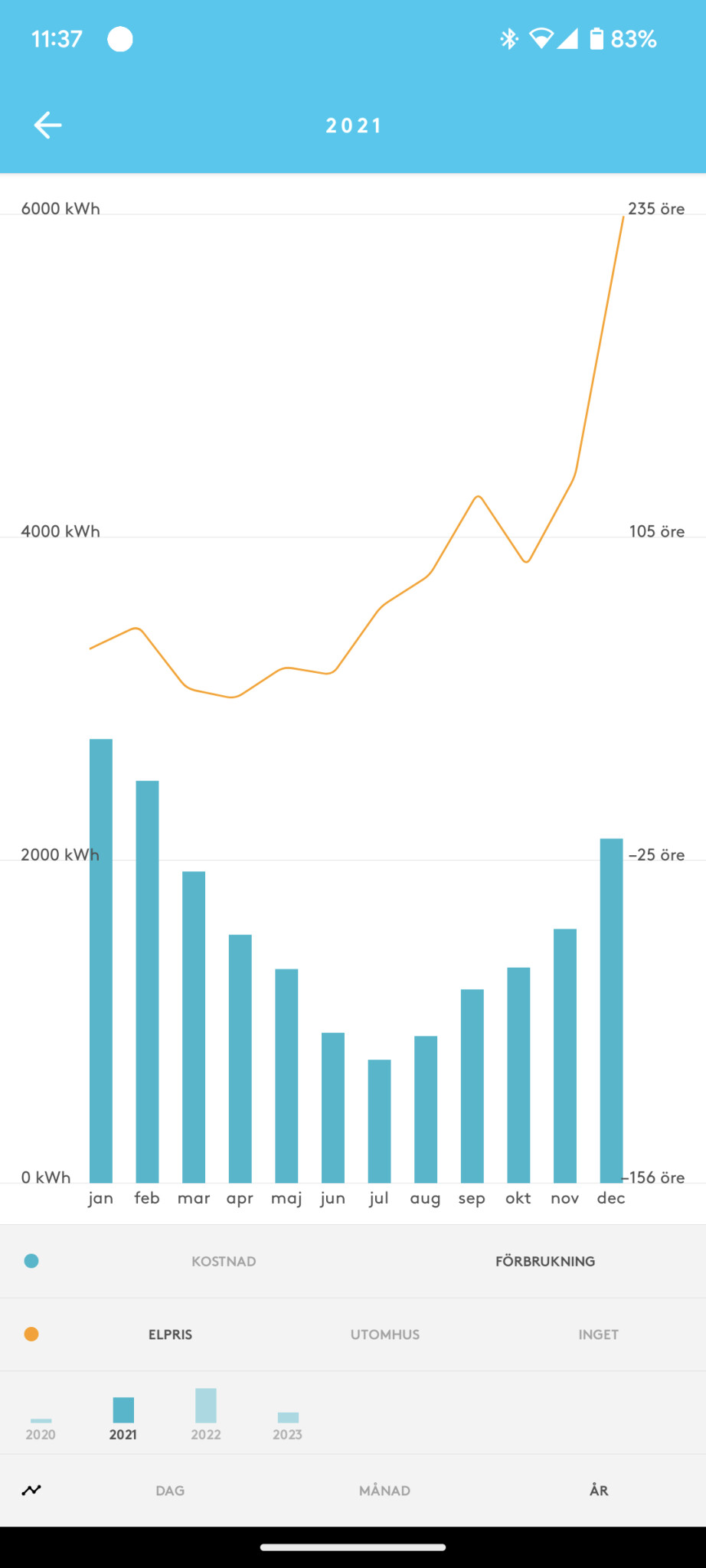

Förbrukning i hus med LLVP uppvärmning (samt elpris över året):Anna_H skrev:
Värdet av egenförbrukning skulle bli lågt (även om man senaste 2 åren fått bra betalt för såld el):

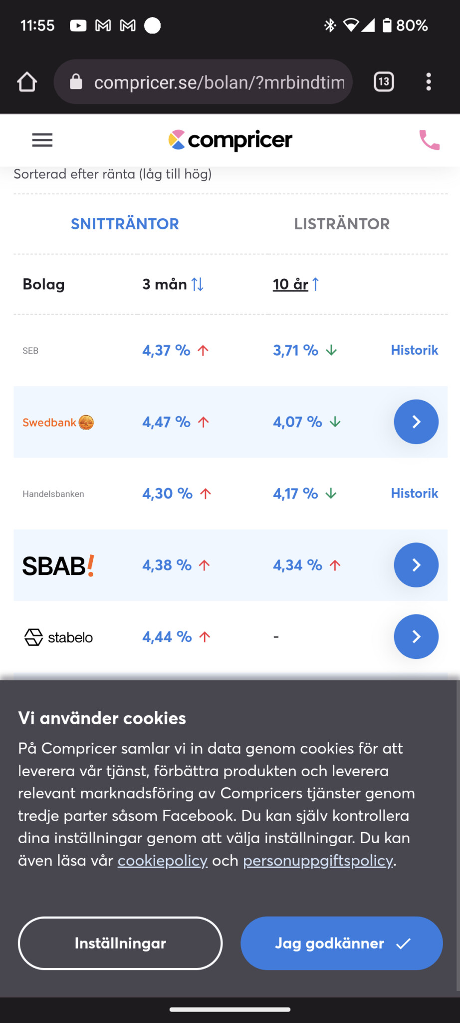

En kalkylränta över tio år kan naturligtvis sättas med tron att räntan går ner igen. SEB ger exempelvis 3,71 % idag, oförhandlat och utan ränteavdrag.

Om du binder ränta på 10 år i dag så är du nog inte så smart. Rörligt eller kort bindningstid är vad vi andra kalkylerar med. Mitt antagande är att snitträntan under 10 år landar på 3,6%. Det kan vara galet så klart. Men om alla räknar med 5% och mer så blir det kanske inte mycket investeringar, och då rasar även börsen!A Anders_Nilsson skrev:Nej för vi talar om investering idag och då är det kommande räntor som gäller. Du får ta höjd för att räntan går från 2% till 5% när du lägger om lånen.
Givetvis om du band på tio år förra vintern var räntan lägre men skall du låna upp nya pengar idag för solceller är det dagens ränta som gäller oavsett vad du har i övrigt.
