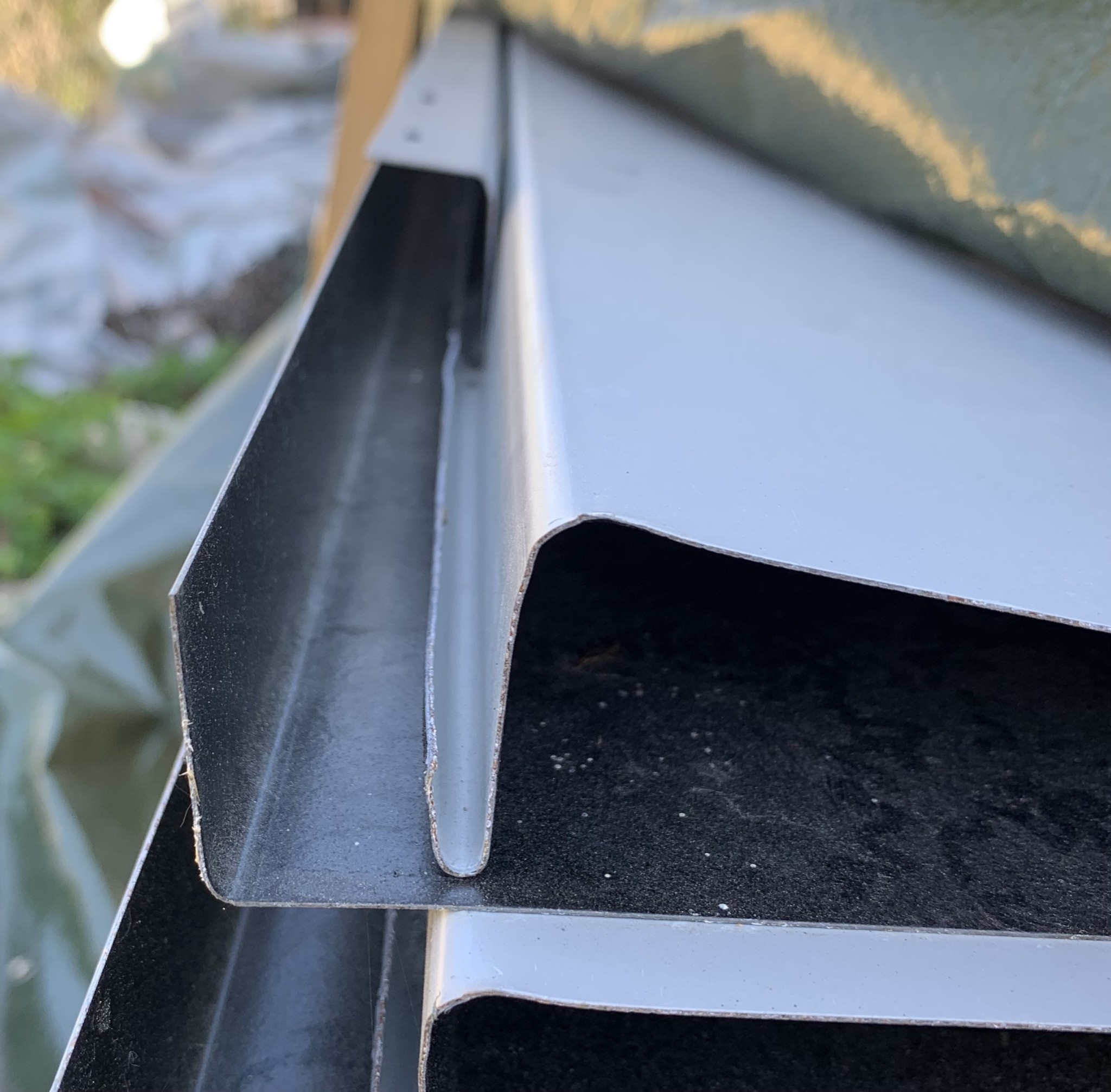

C
plåtrickard plåtrickard skrev:
Men om det är planja som gör skivorna ,så undrar jag lite vad det är dom gör i sin fabrik...
Finns för övrigt inga maskiner som producerar enkelfalsade tak idag... ta gärna lite närbilder på ditt tak....

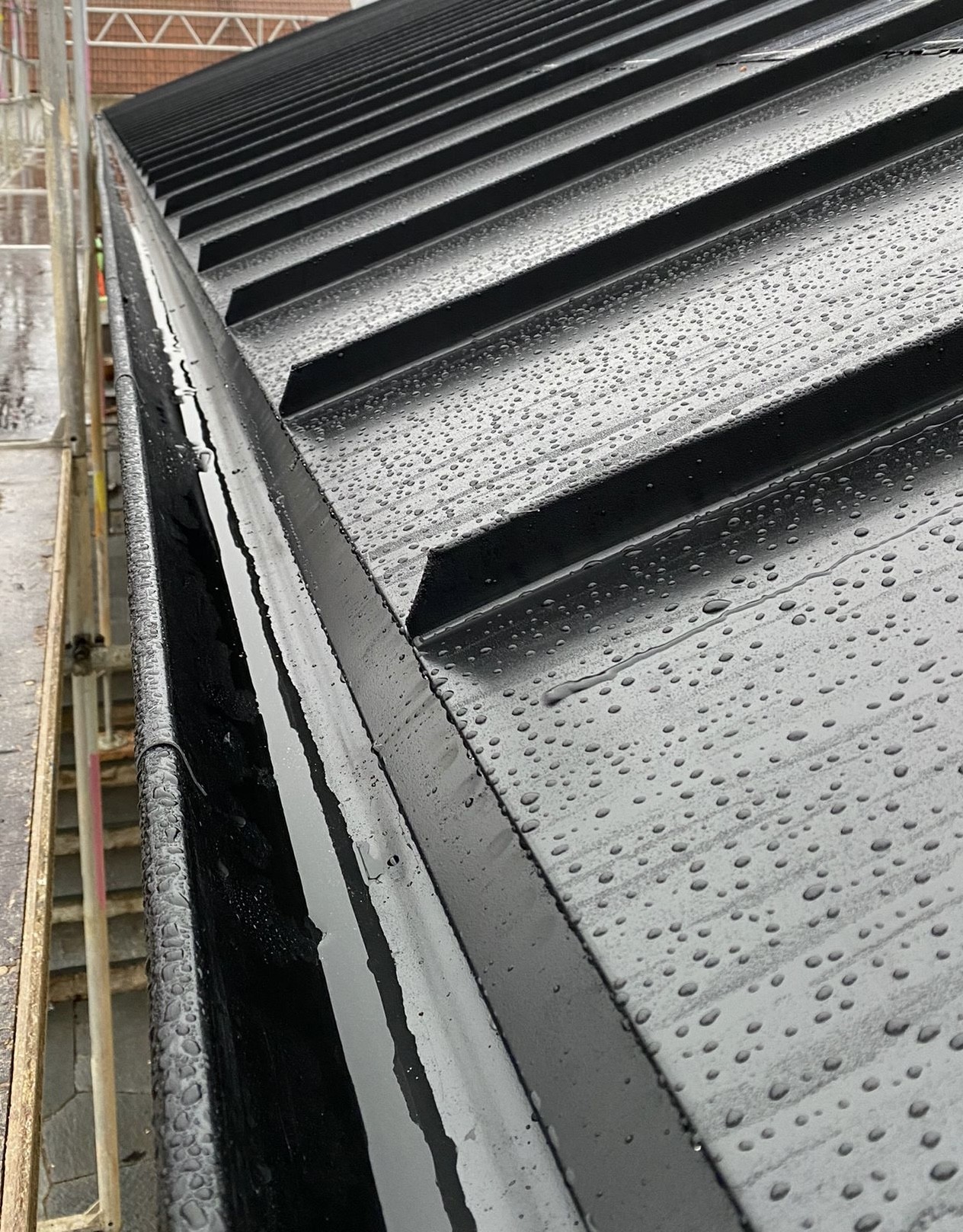

Inte varit uppe och klättrat idag, men tog en bild på några skivor som blev över där man ser rätt tydligt hur de sätts ihop. Det som syns är alltså ändsidan på två olika skivor som ligger på varandra. När de gällde avsluten hade de två sätt att göra på, och jag fick välja. Det andra alternativet var som en halvmåne vilket passar bättre på hus med lite äldre stil tyckte jag.
Närbild på våt, svart metallkonstruktion med räfflor och droppar, möjligtvis en byggnadsdetalj, under en dimmig dag.
Närbild på en takränna, svart inuti, silverfärgad utsida, monterad vid en byggnad, dagsljus.
Hullefar
Det är 99procent ett klicktak..
Annars borde klamrerna som man viker runt en enkelfals vara synliga.. och ett enkelfalsat tak utan klammer kommer att lämna/läcka vid nästa storm...
