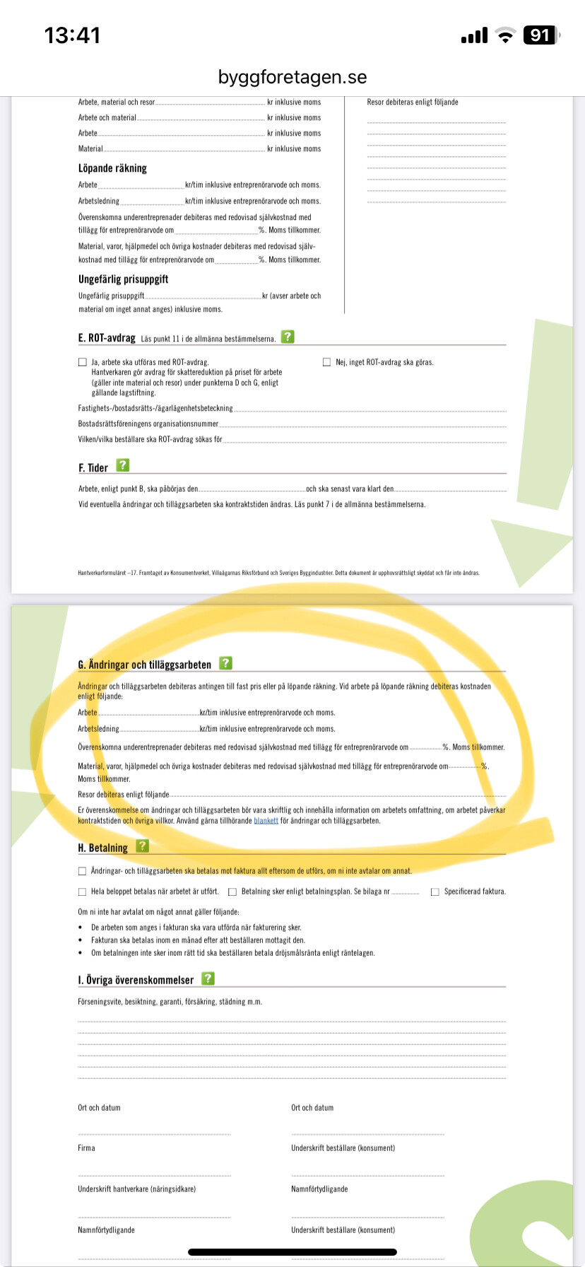

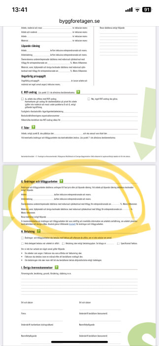

Absolut. Punkt G handlar om: Ändringar och Tilläggsarbeten. Det jag alltid betraktat som ”ÄTA”, men nu fått lära mig att det inte är det….
  • Svensk webbsida, dokument om ROT-avdrag, tider, betalning, ändringar och tilläggsarbeten, riktat mot byggbranschen.

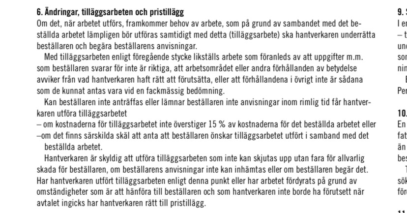

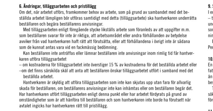

Och detta finns i texten som är med Hantverksformuläret
  • Svensk text om ändringar, tilläggsarbete och pris tillägg inom arbetsområde, lagar eller riktlinjer.

Jag har ABT06 framför mig. Den definierar det som:
Ändringsarbete eller tilläggsarbete som står i omedelbart samband med kontraktsarbetena och som inte är av väsentlig annan natur än dessa, samt avgående arbete.
Den engelska utgåvan (det finns faktiskt en sådan) har samma formulering:
Alterations and Additions: Alterations and Additions directly connected with the Contract Works and not essentially different in nature from these, together with work to be deducted.
Jag tycker därför att det är ganska tydligt att ÄTA står för ändrings- och tilläggsarbete och så har man slängt in ett "samt avgående arbete" på slutet för att förtydliga att det ingår i begreppet. Dessa håller med mig: https://maleon.se/vad-galler-for-godkannande-av-ata-enligt-abt06/
Jag kan inte se att AB04 eller ABT06 skulle ha något monopol på uttrycket ändrings- och tilläggsarbeten eller förkortningen ÄTA. Det är ju en enkel och ganska självklar definition. ABT06 definierar också kontrakt och kontraktshandling.
Jag noterar att Hantverksfomuläret har rubriken "Ändringar, tilläggsarbeten och pristillägg" men sedan inte nämner ändringar i texten under rubriken! Allt handlar om att hantverkaren ska ha mera pengar. 😆
Det som beskrivs där är det som kallas för "tilläggsarbete" i 8 § i lagtexten. Det är alltså enbart tilläggsarbete som avhandlas.
Önskar man också genomföra ändringar av arbetet så får man antingen komma överens mellan konsument och tjänsteleverantör att det gamla avtalet inte längre gäller och istället komma överens om ett nytt avtal. Eller så kan man lägga det nya arbetet i ett separat avtal och bibehålla det ursprungliga avtalet. Båda förekommer.
I trådar som denna brukar det vara högst oklart vad man faktiskt har kommit överens om eftersom att både konsument och tjänsteleverantör inte resonerar som jurister gör och istället rörigt pratar på, ibland kompletterat med fragmentariska mess och email. Det tråkiga är att för tjänsteleverantören finns en möjlighet att få mer pengar ur konsument genom att hålla avtalsförhållandet otydligt så det finns incitament i branschen att vara luddig och inte utreda ändringar av arbetet.
TRJBerg
Ja, du har rätt. Jag tror dock att konsumentens ställning är stark vid otydlighet. Dvs om konsumenten trodde något ingick så ligger bevisbördan starkt på entreprenören. Det kan tex vara om man upphandlat en totalentreprenad kring tex ”tapetsering” och entreprenör inte specifikt meddelat att tex tapetklistret inte ingår - så gör det alltid det. Konsumenten förväntas inte ha detaljkunskap kring exakt de delar som krävs för att genomföra arbetet.
