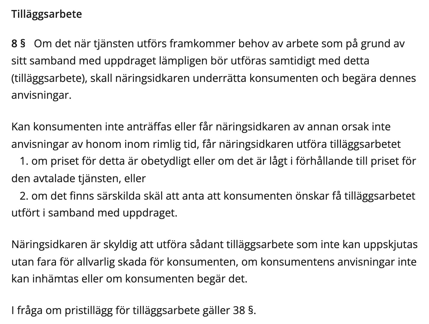

Delar synen att ÄTA-begreppet inte är hjälpsamt för konsument för att förstå sina rättigheter. Det ställer dessutom till det i huvudet för många företagare som associerar begreppet fel precis som du beskriver. Men det finns "tilläggsarbete" definierat i konsumenttjänstlagen:
Text om tilläggsarbete, konsumenträttigheter och näringsidkares skyldigheter vid tjänsteutförande.
linkanbygg och 1 till
Jag tror inte detta hjälper TS. Det är ju uppenbart att det hen menar är tillägg mot privatperson.
Självfallet kan dessa uppstå. Men det finns format krav. Och det bör inte finnas med i omfattning beställd. Om det tex bara visar sig att entreprenör inte visste så är det inget tillägg. Tex om man beställer ett badrum ink allt specat på fast pris så ingår tex tätskiktet. OM det inte står specifikt att det inte ingår

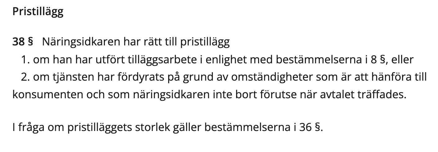

Vad står under paragraf 38? (Nyfiken)
Claes Sörmland
Svensk text om näringsidkares rätt till pristillägg enligt vissa villkor. Juridiskt innehåll.
