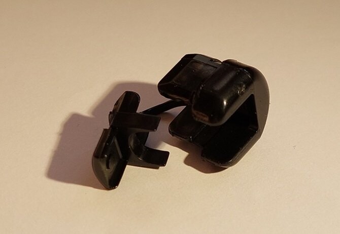

Den svarta plastdosan som brytar och kablage sitter i, är inte helgjutad utan det finns två klips på baksidan som håller dom två svarta huvudkablarna fast i dosan (en tjock svart sladd til motorn, en lite tunnare svart sladd til väggkontakten).
Dessa klips kan lossas rätt enkelt, och man får då rejält mycket bättre arbetsrum rundt brytaren och kablaget vid installation av mjukstartsmodulen.

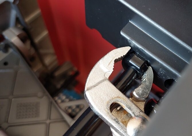

STEG 1:
KOPPLA SÅGEN FRÅN VÄGGKONTAKTEN.

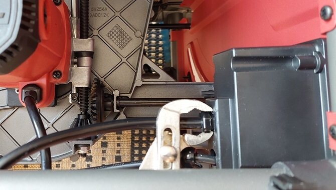

Använd hälst en liten polygrip-tång el dylikt, och se till at den passar i spåret som (åtminstone på min såg) sitter på undersidan av klipset. Kläm till medan du rör tången lite fram och tilbaka och drar klipset ur hålet i dosan. Är man försiktig med tången, klarar man av detta utan att lämna spår i plasten alls.
(Har du ingen polygriptång kan du använda två flata skruvmejslar i stället, kolla sista bilden. Med mejslar finns dock risk att det blir märken i plasten.)
Det lönar sig att starta med det lägsta klipset / tunna svarta kabeln från väggen så den inte är i vägen när klipset på den tjocka kabeln ska ur dosan. Den tjocka kablen är nemlig lite svårare att dra ur änn den tunna. Här visas det övra klipset med den tjocka motorkabeln:
Här är en detaljbild av tången i spåret på undersidan:
Här är en bild på hur klipsen såg ut när dom va borttagna från kablaget, medan jag jobbade med installation av mjukstarten:
När klipsen väl er lossade, kan man skruva bort dom 4 skruvarna på framsidan som håller brytaren fast i plastdosan. Nu kan man altså även dra ut brytaren med kablage tilräckligt långt från dosan så att resten av mjukstart-installationen går fruktansvärt enkelt:

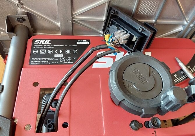

Jag utgår från att sågen som säljs i Sverige har samma motor och kablage som den vi har i Norge. Då finns det även en gul fyrkantig kondensator på 33 mikrofarad bakom brytaren. Detta är ett stöjfilter som fortfarande ska vara innkopplat på samma plats i kablaget, och den påverkar INTE mjukstart-installationen:

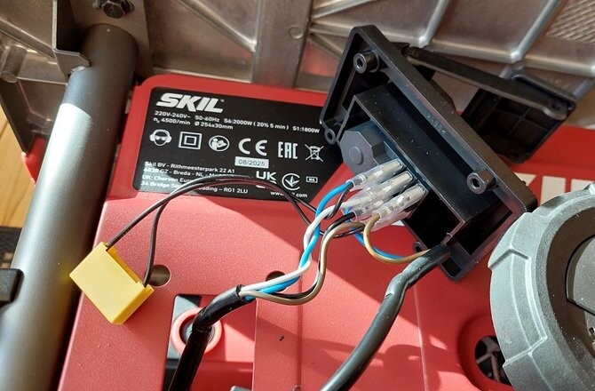

När man har dragit brytarn och kablaget ur dosan, ser man att det fins en liten fyrkantigt hus på innsidan av dosan som tycks passa kondensatorn bra. Min kondensator var dock lite för stor för denna avsedda plats i dosan, och jag lyckades inte stoppa ner den i huset. Men från fabrik var kondensatorn och dens sladdar oavsett bara snurrat rundt dom andra kablarna, så dom hade nog samma problem på fabriken.
Det viktiga är dock att man nu kommer till framsidan av dosan på ett rejält bra sätt, så att man både får montera mjukstarten OCH får lägga både kablaget, kondensatorn och den nya mjukstartmodulen tilbaks i dosan uten at vara magiker.
Håll baksidan av dosan mot baksidan av den röda metallplattan (eller få hjälp til detta) medan du lägger inn kablaget och alla komponenterna från framsidan. Sätt därefter brytaren på plats på framsidan, och skruva inn dom fyra skruvarna som håller den.
SAMANSTÄLLNING BAKSIDA:
Når du har skruvat fast brytaren, är det dags att återmontera klipsen på dom två kablarna på baksidan av dosan. Båda kablarna har lite inntryckt ytterkappa från tidigare som viser var klipsen stod förut, så du sätter bara klipsen på exakt samma plats på kablarna.
Starta med den tjocka kabeln, så bliver allt enklare. Sätt på klipset på kabeln. Använd polygrip-tången igen (se till att hitta spåren på klipsens undersida!) och kläm till på klipset medan du trycker inn det i dosan. Klipsens spår ska vända ned mot sågens botten!
Den tunna kabeln görs på samma sätt, men är enklare att trycka inn.

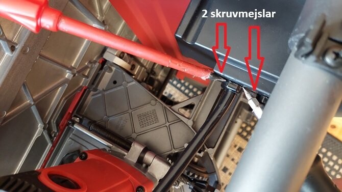

Om du saknar en tång av rätt typ/storlek, kan du använda två flata skruvmejslar i stället. Mejsel 1 trycker du inn i klipsens spår. Mejsel 2 trycker du inn mellan klipset och dosans baksida, och använder den som en bräckjärn för att tvinga klipsen ur dosan medan du flyttar mejsel 2 rundt klipsen omkräts. (Det finns risk att det blir märken i plasten om du användar denna metod.)

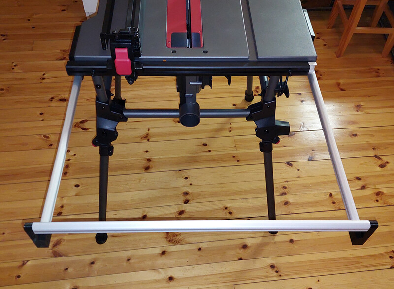

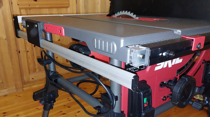

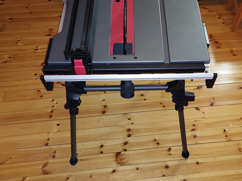

Efter att jag nu ägt sågen några dagar tycks den fungera bra och den är precis, men man önskar sig ju alltid fortfarande saker och ting som man ser på dyrare sågar av märken som Bosch och Dewalt.
Utfällbart längre bord, t.ex...

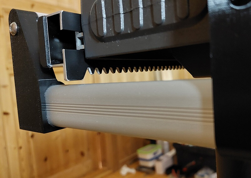

Vilken tur då att Biltema säljer en prisvärd oval klädstång på 240 cm i alu (139 SEK) som man kan bygga fina grejer av.
Också tur att man har 3D-printer och kan printa (många mislyckade prototyper för att til slut ända upp med) delar til denna lösningen som värkar fungera bra. Den sitter på snabbmontage och kan plockas av och på sågen på 1 minut. När den inte er monterad på sågen, skruvas bultarna helt enkelt inn och är då inte i vägen.
Så nu har sågen utfällbar förlängning av bordet på "rails", i samma höjd som huvudbordet. Rätt så nöjd blev jag!
I innfäld position:
I utfälld position:
Innfäld position igen, här ser man även at den har samma höjd som sågens bord:
Klädstången i alu går rakt under rack-and-pinion-tänderna:

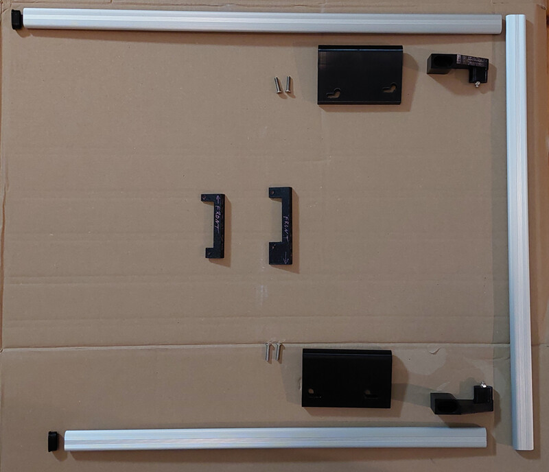

Alla delar finns på bilden under - 3 bitar klädstång, 4X M5 bultar och några få 3d-printade deler.
