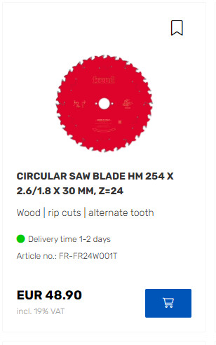

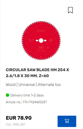

Slutade med att jag köpte Freud klingor ifrån Sautershop.de. Mycket nöjd men kan inte svara på om dom är prisvärda. Köpte dessa två.
Bra tips på butik. Jag lutar just nu åt CMT:s klinga som har en skarpare vinkel på 20 grader. Lutar mig mot denna pdf eftersom jag inte kan så mycket om sånt här, där sägs 20 graders ”hook” vara lämpligt för klyvklinga (ripcut). Om jag nu inte blandat ihop koncepten…
https://pearl-hifi.com/06_Lit_Archive/15_Mfrs_Publications/01_Wood_Working/Cutting Tools/Saw Blades/Saw Tip Angles.pdf
