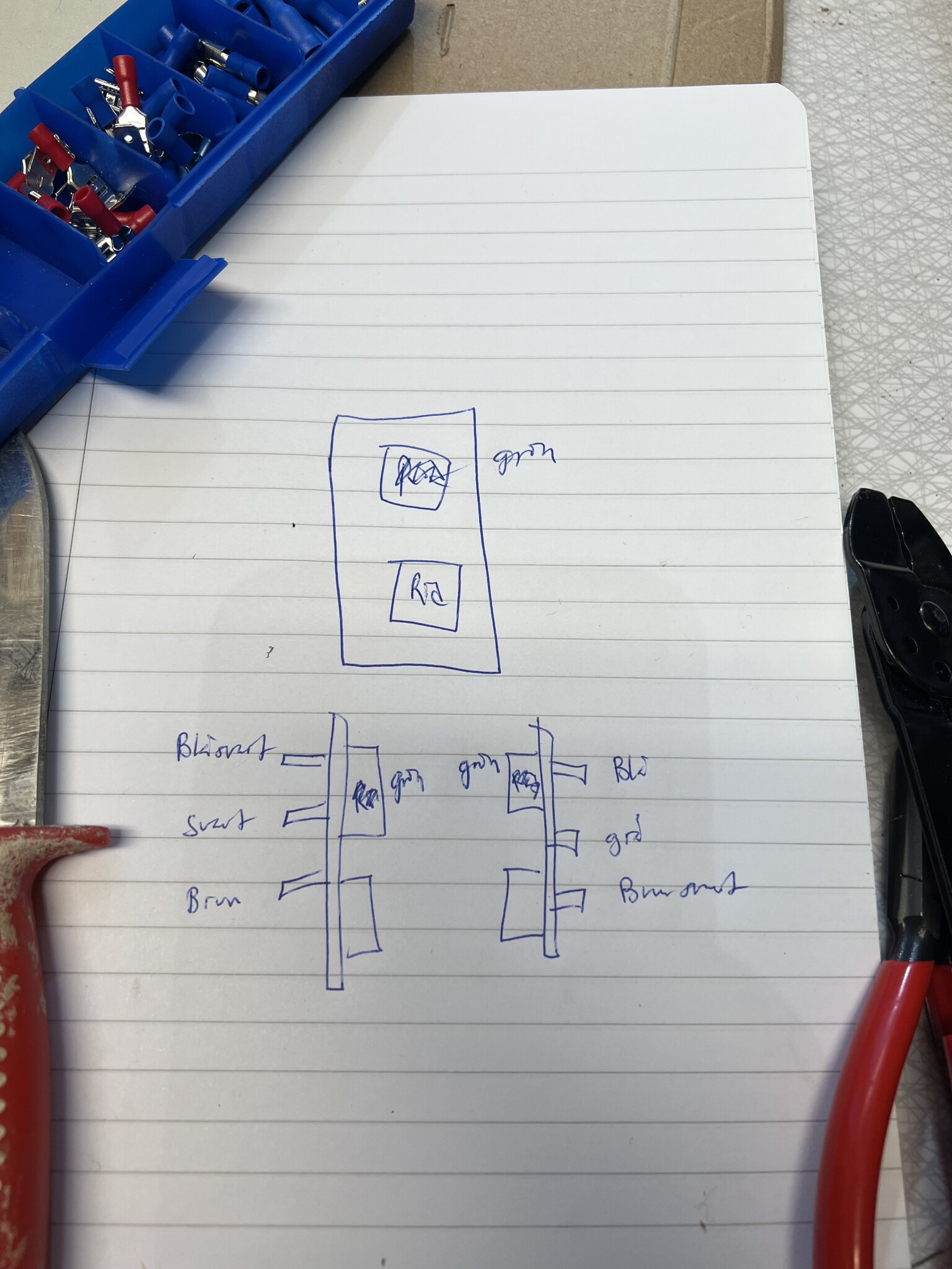

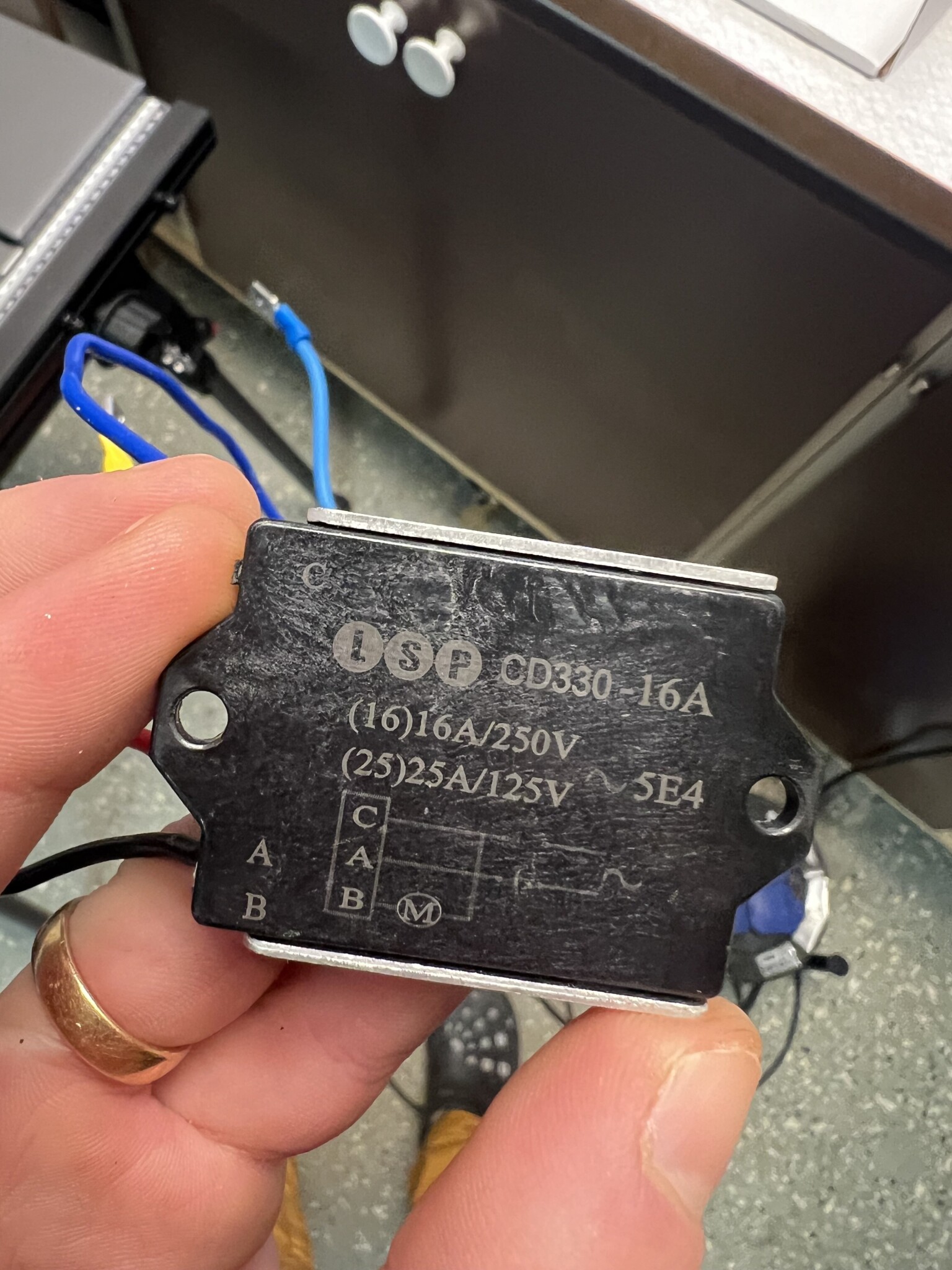

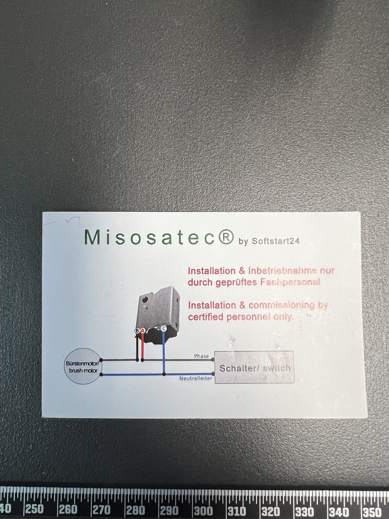

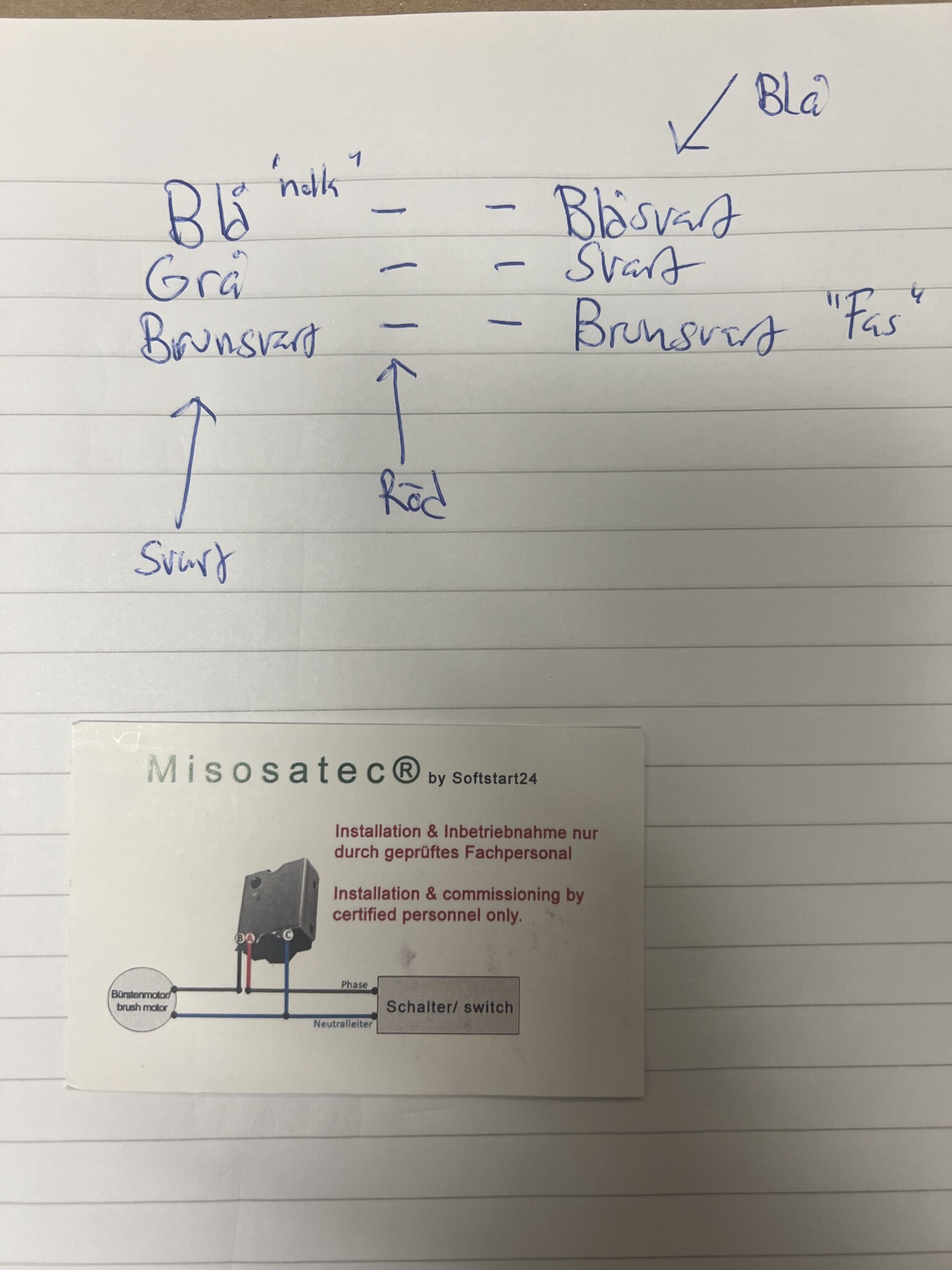

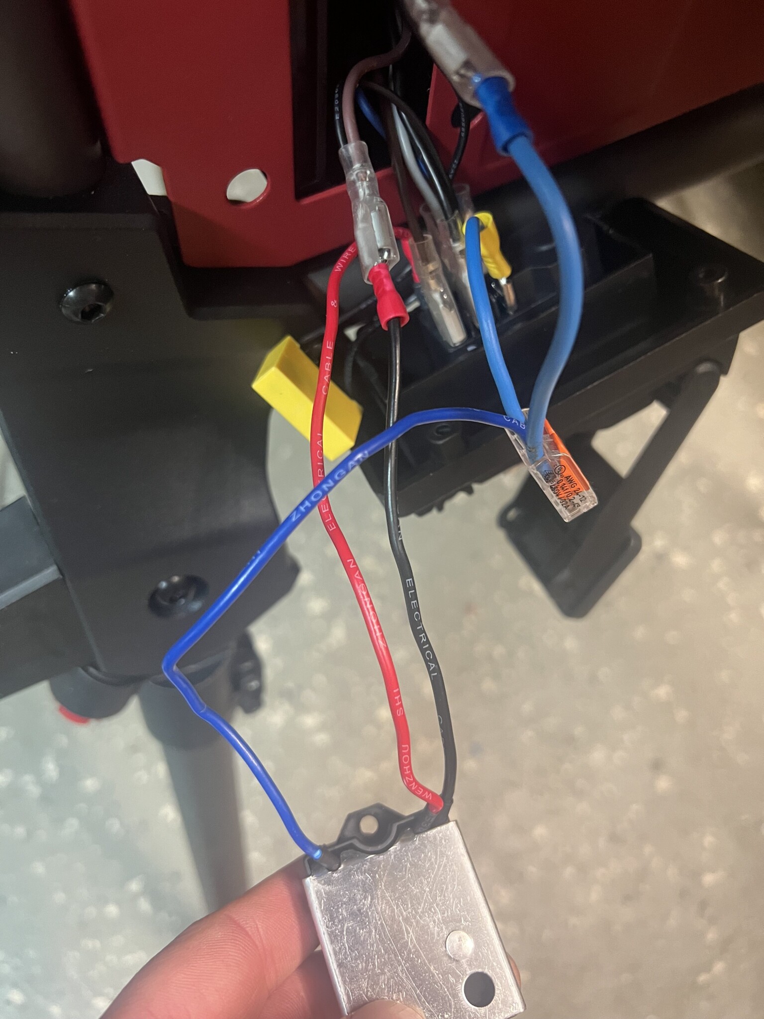

Ytterligare en mjukstartsfråga. Ser att medlemmarna fått lika olika varianter när man beställt från samma säljare på amazon.
Får inte riktigt ihop det…. Nån vänlig själ som har LSP varianten och kan gör en guide?
Svart mjukstart till brunsvart motor eller svart motor?

H
Lästa om någon annan i tråden som fått samma variant men inte fått det att funka korrekt :(
Såhär gjorde jag.
Karl.s Karl.s skrev:
Här en min enkla skiss från när jag monterade mjukstart (räddad från papperskorgen)
F/N är brun/blå från stickproppen, satte mjukstarten mellan blå+svart och brun+svart
Hasselnot
H

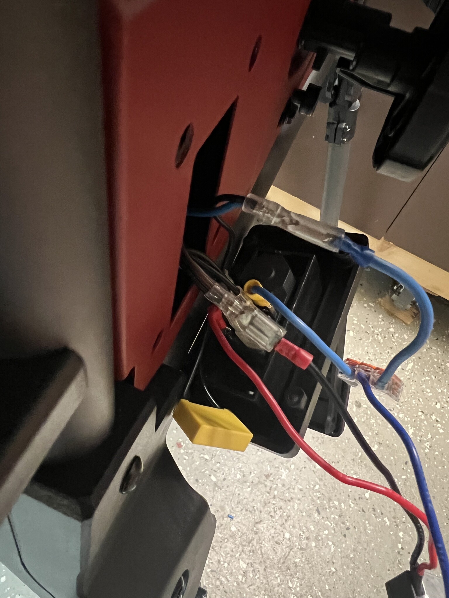

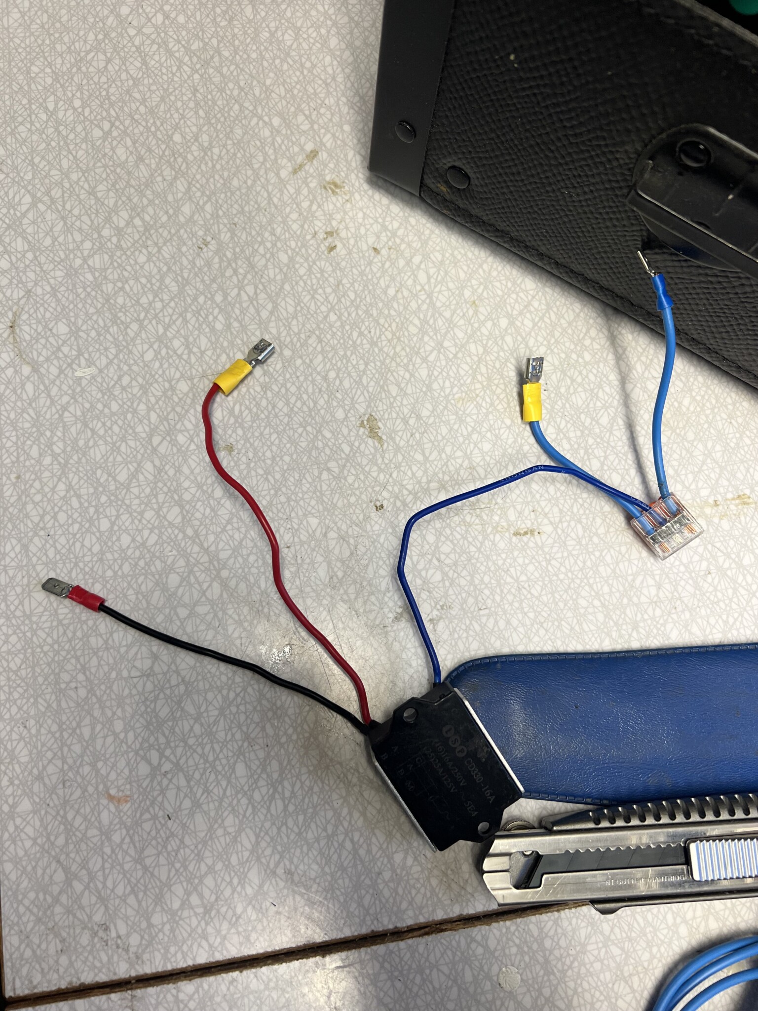

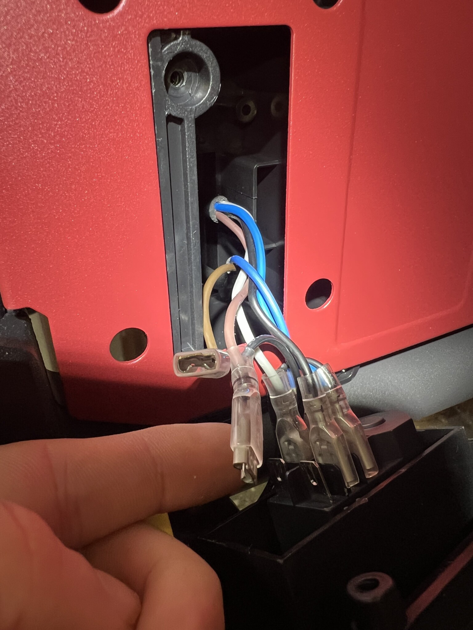

Tänker jag bidrar med hur jag fick igång det. Tack för hjälpen.
