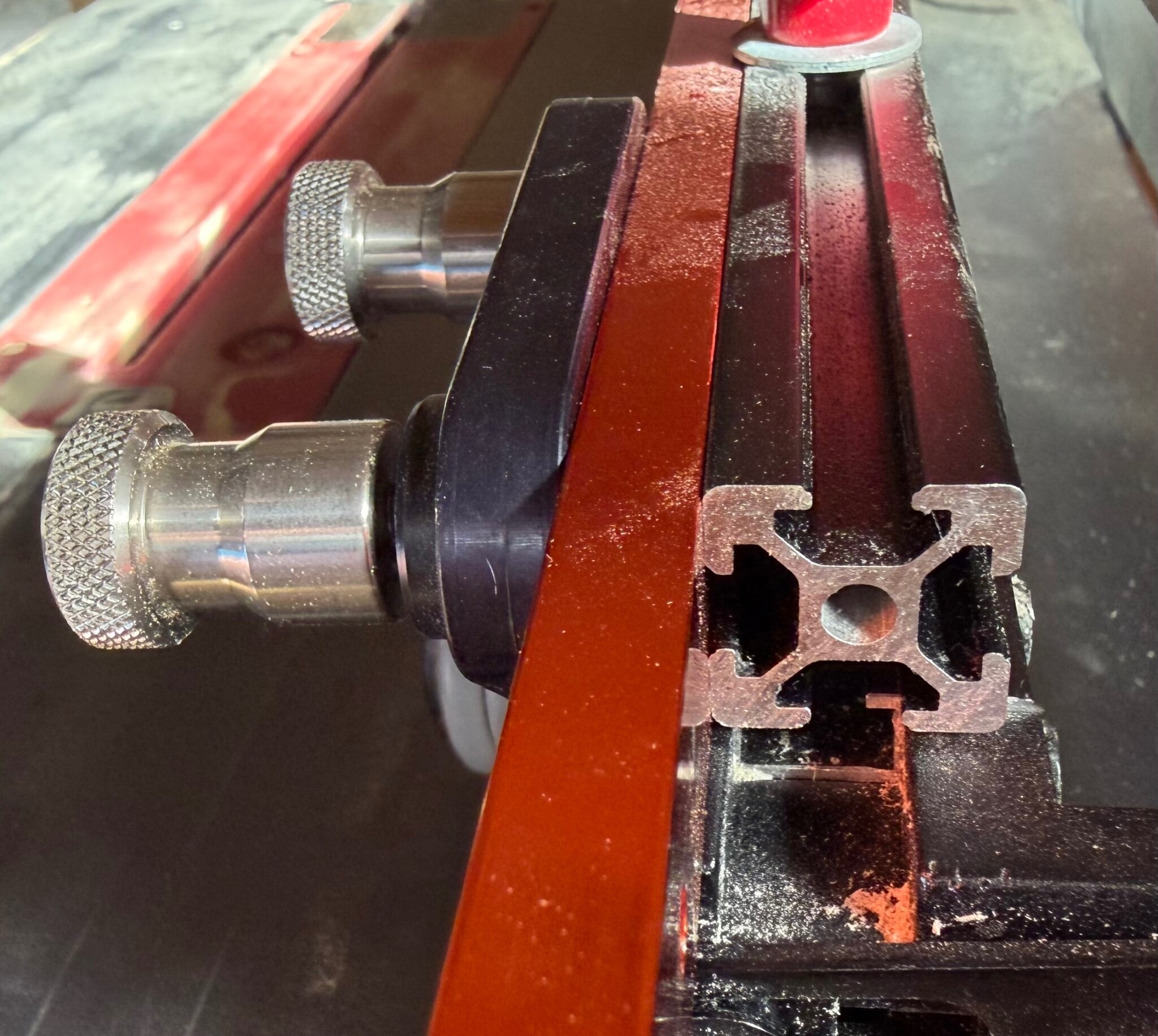

Någon som uppgraderat sin såg med något liknande? Bytte ni i så fall anslag helt eller modifierade ni det existerande?
Jag fulriggade en 20x20 (tror jag) alu profil jag hade liggandes i spåret ovanpå anhållet, och satte en t-track i 20x20-profilen, och mina router stock guides i t-tracken. Det funkar, men skulle kunna göras mycket bättre.
Har en stor alu-profil (80x20 kanske) inspirerad av denna:
men som jag inte lyckats fästa på ett bra sätt (behöver nog borra + förstärka det befintliga anhållet för att det ska bli bra.
Ber om ursäkt för allt bös, har fräst/sågat dörrpaneler i mdf. Det blir bös överallt.

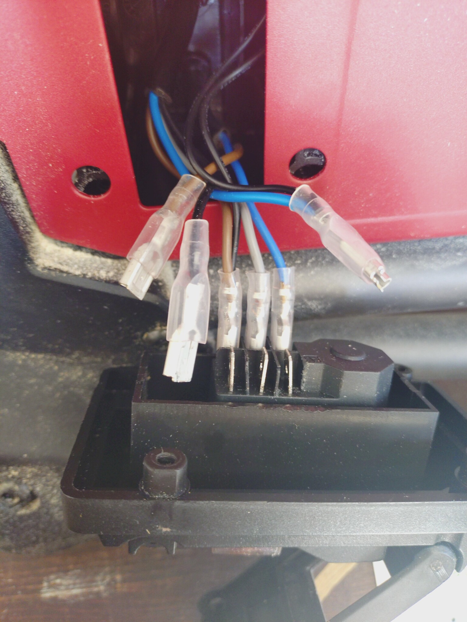

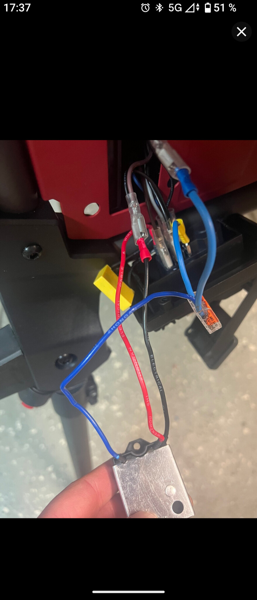

H Hasselnot skrev:
Tänker jag bidrar med hur jag fick igång det. Tack för hjälpen.
Jag får erkänna jag är inte elektrisk kunnig, får kanske vänta in svärfar men jag får inte ihop din bild med mina sladdar. Dina verkar vara kopplade på andra raden jämförelse med mina.
Din:
Min:
Din:
Min:
Svarar mig själv för att bumpa tråden lite...

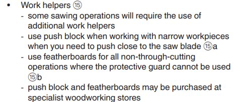

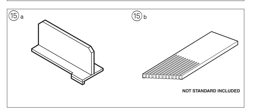

Det låter som att du söker en feather board? Verkar inte som att det ska ingå, men det går ju att köpa till, vilket jag gjort.
Nej, jag menade den här komponenten:
Fanns inte med till min som jag köpte i vintras men jag tror inte jag hade använt den om jag hade en. Känns som klyvkniven är det viktigaste.
