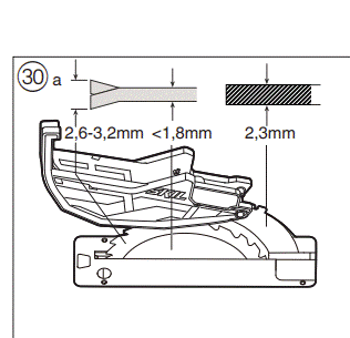

Jag tycker också det är svårt att hitta klinga till den här sågen. Stomtjocklek under 1,8 mm med åtminstone 2,6 mm i skärbredd är en knepig kombination.
Enligt manualen är klyvkniven 2,3 mm. En 2,8/1,8 borde väl fungera i praktiken? Då är nämligen utbudet mycket större.
