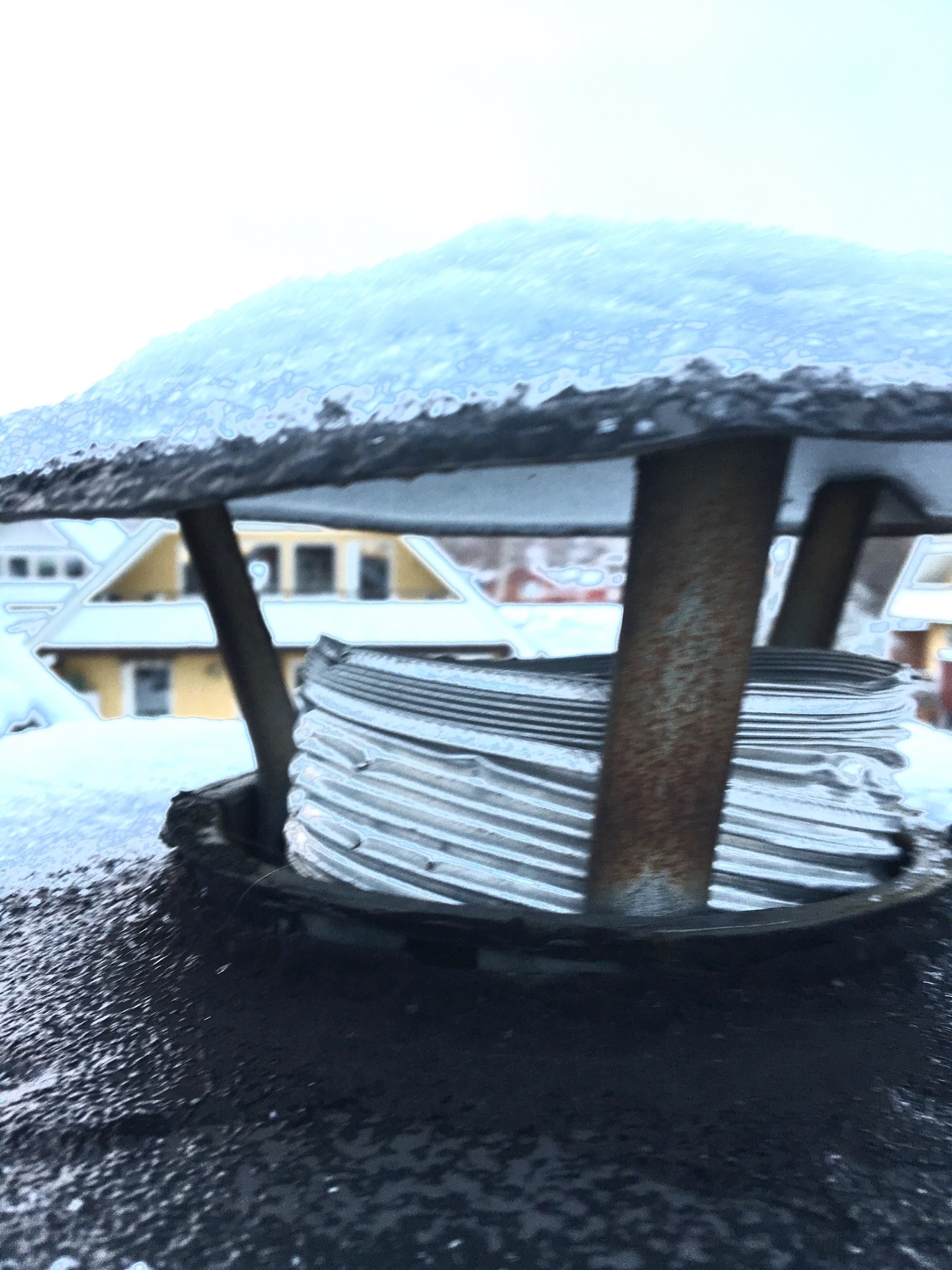

Tänkte försöka täta uppe vid huven mellan flexröret och gamla imkanalen för att luft och snö/regn ej ska kunna ta sig ner där och in i köket/huset. Tidigare ägare verkar bara dragit nytt flexrör helt från fläkt upp genom befintlig imkanal och ut genom huv. Tätat mot vinden med lite isolering så det verkar inte vara vidare lufttätt, så det ska jag oxå försöka täta.
Har någon tips på vad jag kan använda för att täta i köks-sidan och huv-sidan? På kökssidan där det är mycket svårt att komma åt hade jag tänkt fogskum om jag lyckas förlänga fogsprutan med någon slang. Är det en dum idé?
På huv-sidan hade jag tänkt typ fogskum och kallasfalt ovanpå det upp över kanten.
Synpunkter?

Tätade taksidan med lite isolering som drevning och därefter tagfog. Svårt att komma åt men tror det blev ok. Det drar fortfarande in luft i köket så ska försöka täta mellan flexrör och imkanal från insidan. Men funderade på om detta kan få några konsekvenser med eventuell kondens då det blir ”rör-i-rör”?
Imkanalen som består av ett spirorör har isolering runt sig där det går genom vinden, men flexrör ligger ju löst i spiroröret. Kommer det fälla ut kondens på utsidan av flexröret, som då hamnar mellan flex och spirorör?

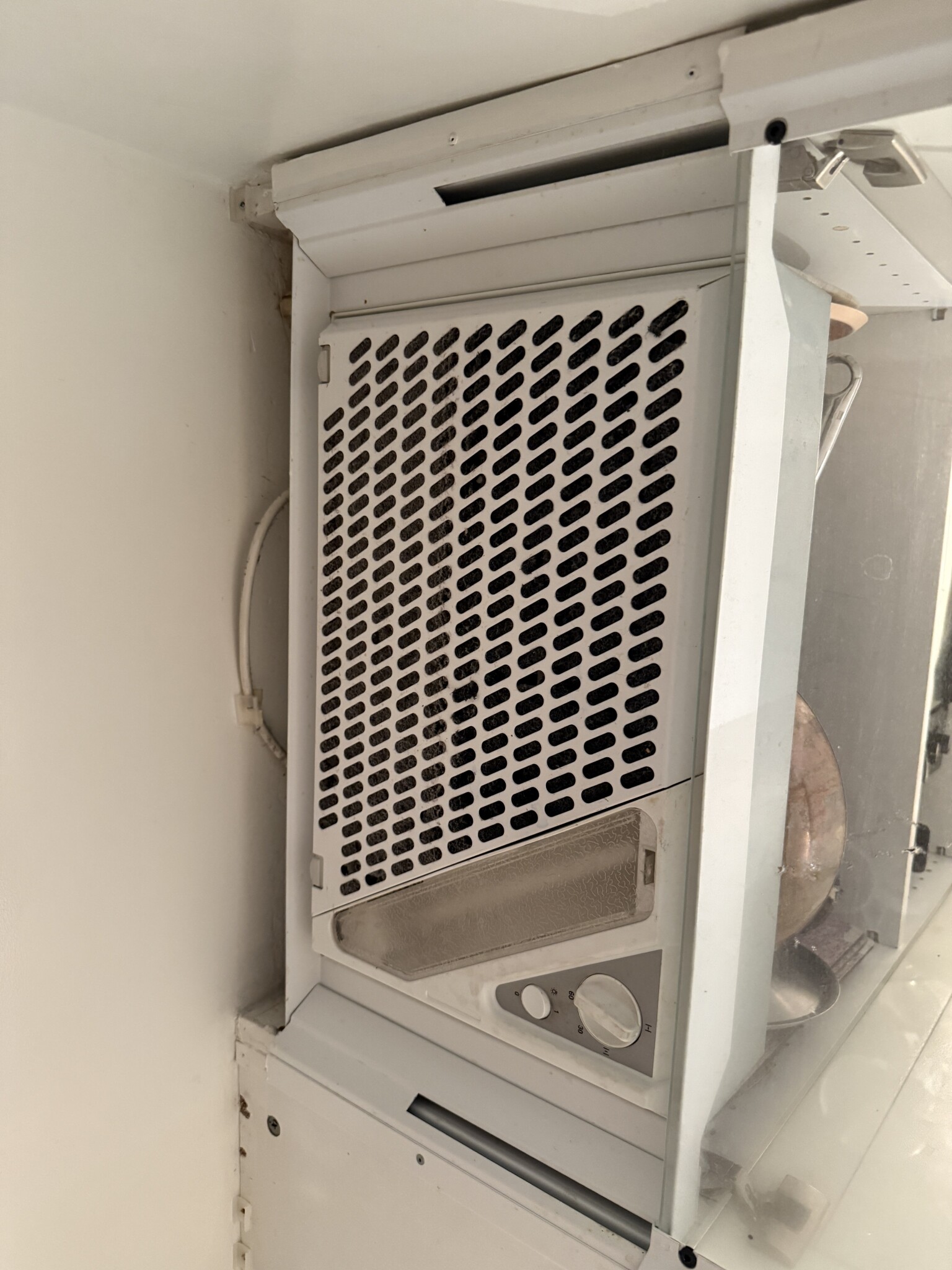

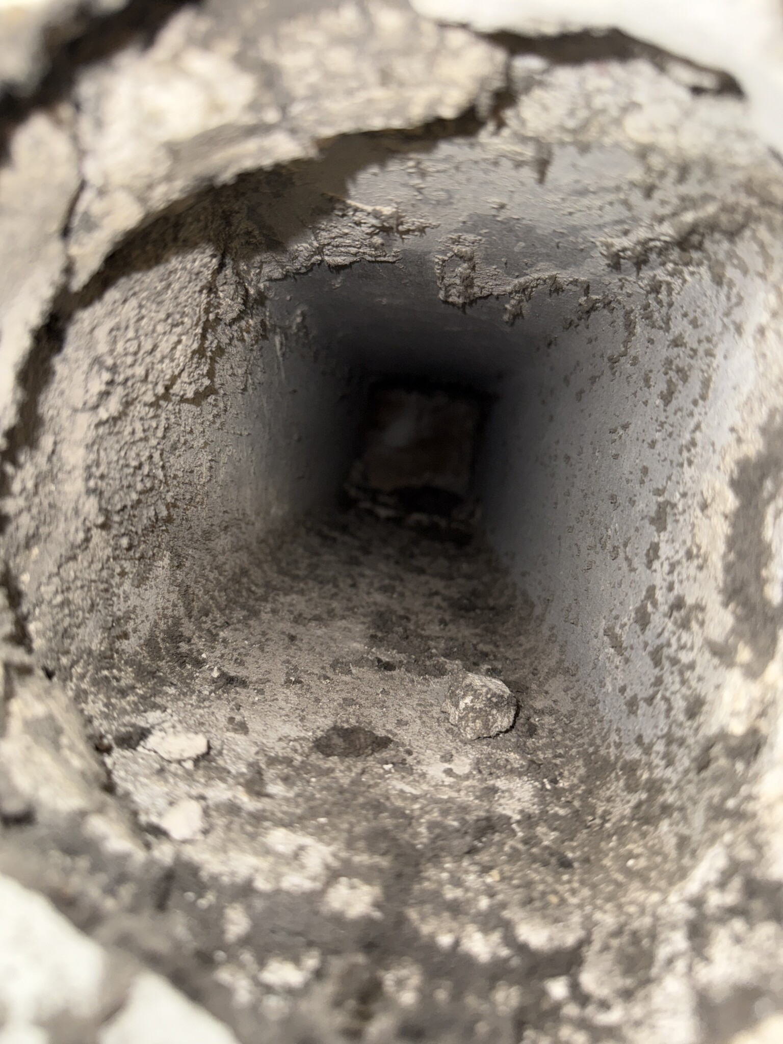

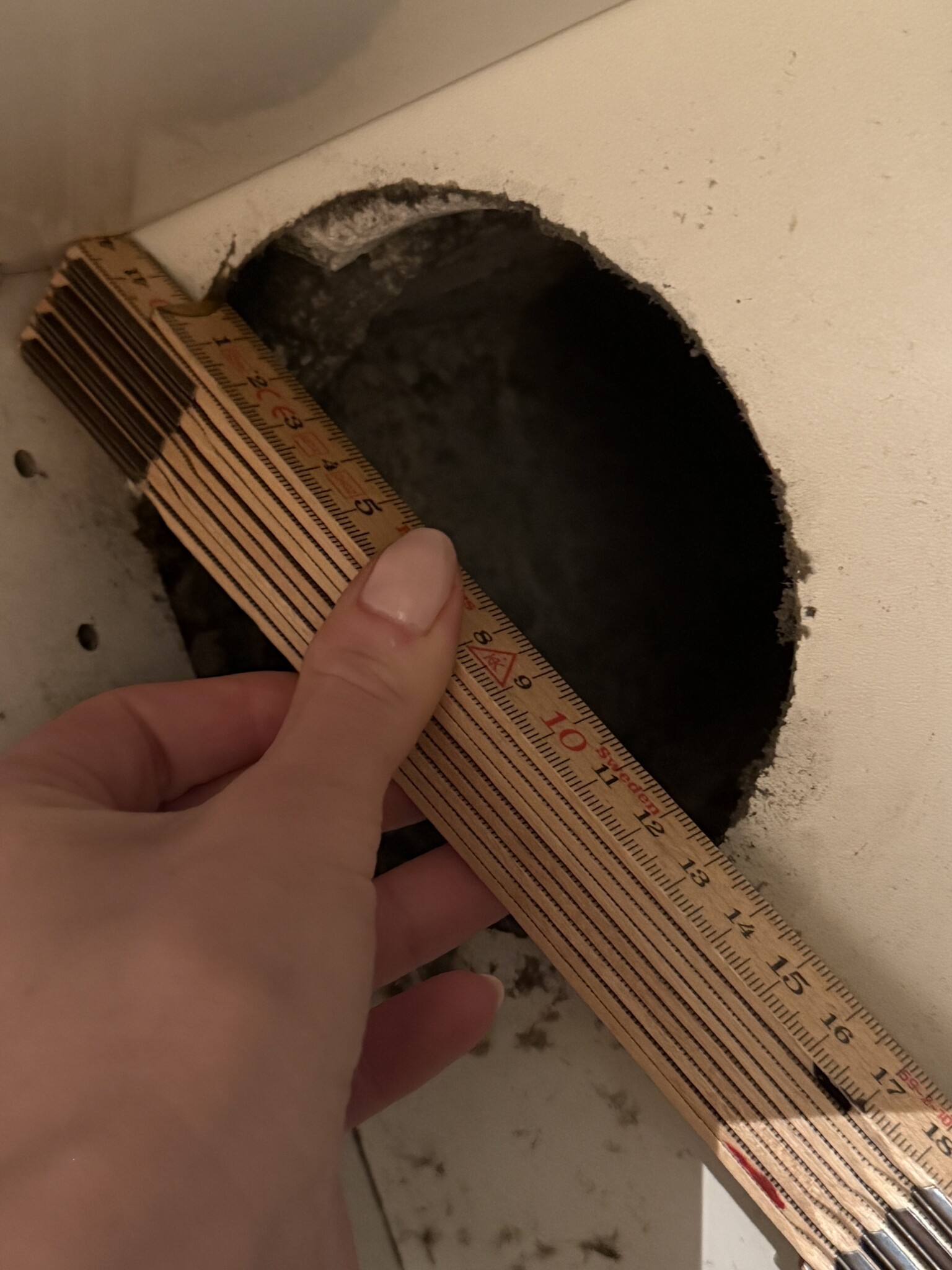

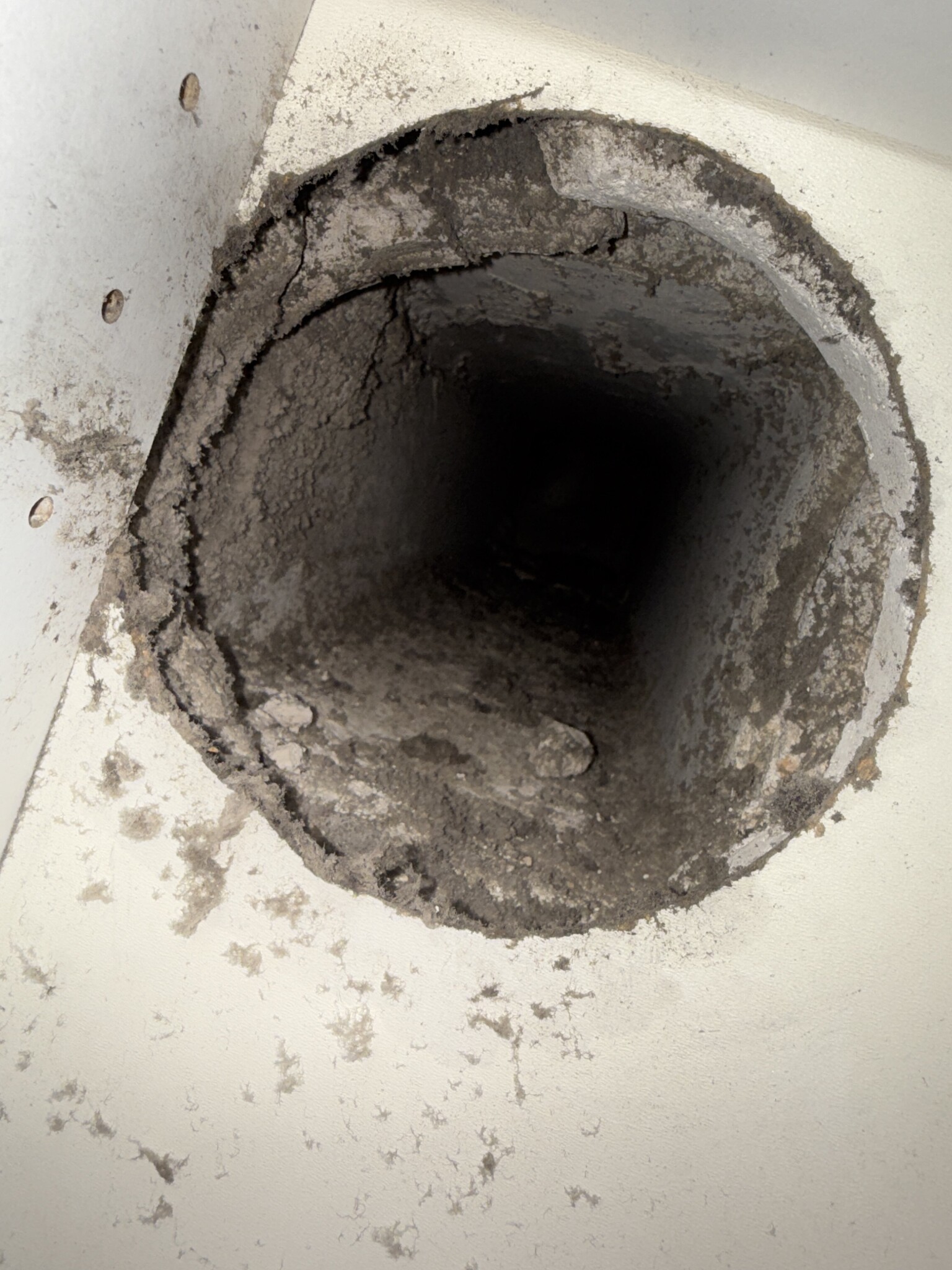

Jag känner igen mig i problematiken och gör en bild chansning kring hur detta funkar! (Det här forumet) jag har ett AKUT PROBLEM och skulle vilja ha alla era kloka råd!!!!
Mitt dilemma:
Jag bor i en lägenhet med centralt ventilationssystem och har bytt köksfläkt själv. Mellan köksskåpet (där fläkten sitter monterad) och betongväggen där hålet till luftkanalen sitter, så finns en ca 4-5cm springa.
Det mjuka röret som kommer ut från fläkten har bara varit instoppat i väggen, utan att riktigt sitta fast i något, och detta har bidragit till att damm, smuts och grannens cigarettrök har åkt ut i den lilla springa där röret ej hålls tätt på plats i väggen.
Jag undrar nu vad jag kan köpa för tillbehör för att hålla röret på plats från fläkt in till vägg?
Se bifogade bilder på ventilationskanal samt springa och fråga gärna om min beskrivning kändes otrydlig. Jag bifogar också bild på de tillbehören jag TÄNKER att jag borde köpa!!!! HJÄLP?!?!?!?
Vad tror alla smarta i den här tråden??? Snälla snälla svara 🙏🏼🙏🏼🙏🏼🙏🏼🙏🏼🙏🏼🙏🏼
