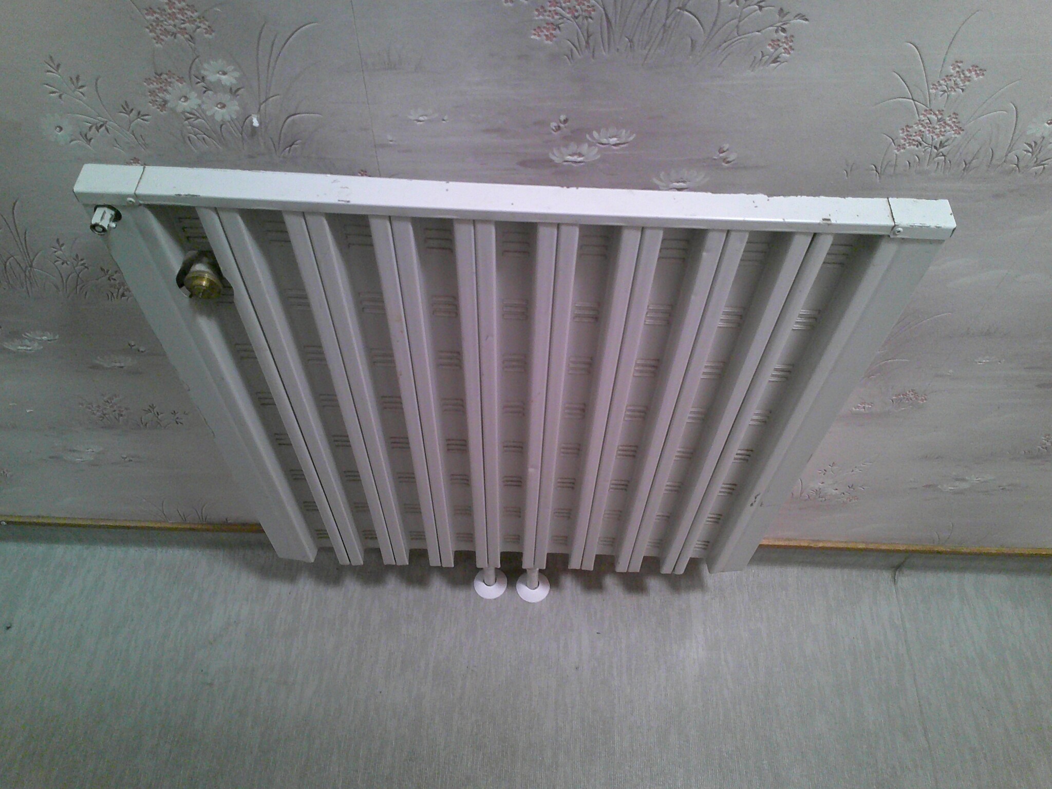

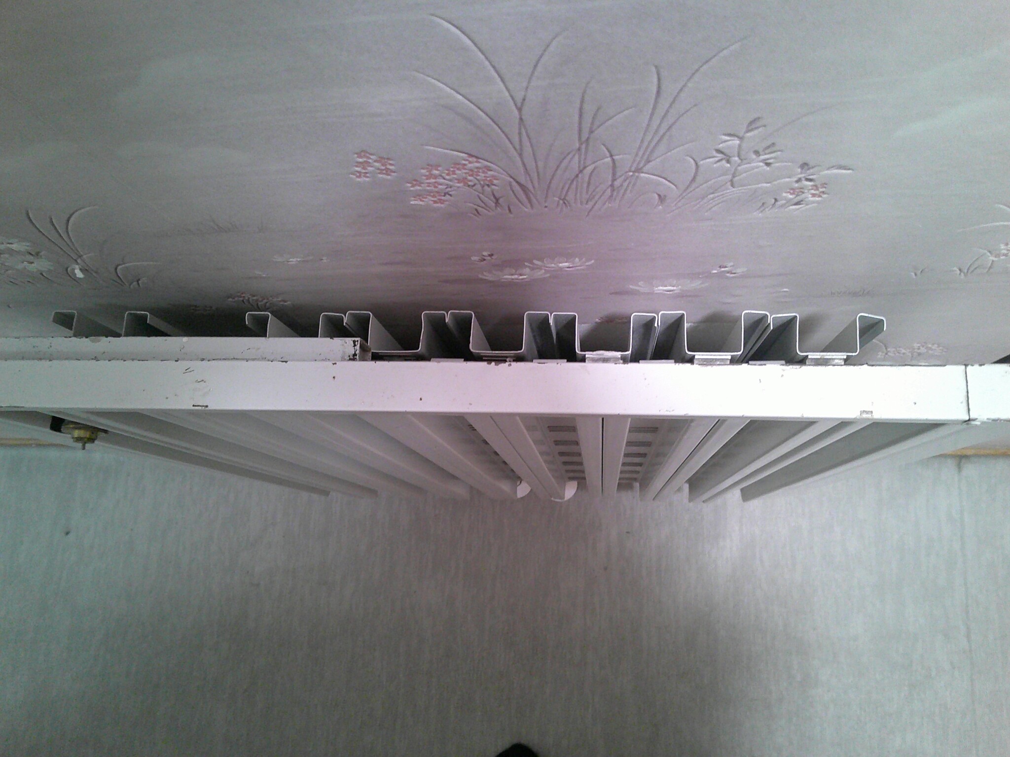

Hej. Har hittat ett enplans hus, byggt 1970, som är till salu, bergvärme. Men jag är lite fundersam på dessa element, har aldrig sett såna förut. Dom verkar visserligen vara varma, men bör såna här bytas ut ? 😀

Rimligen är de korrekt dimensionerade samt fungerar. Jag ser inget skäl att byta ut dem.
Varför tror du fungerande radiatorer skulle behöva bytas ut?

Det är Gustavsberg HE radiator. har sånna hemma själv.
Jag själv tycker de är lite klena i uppvärmingen, de slingrar sig ett 12 mm rör på baksidan.
Dom va kanske tillräckliga när man hade oljepanna, men inte med dagens bergvärmepump.
visst de blir varma men hade önskat mer.
vi byter ut våra eftersom till mer effektiva raditorer.
växelventil och 2 till
Dom är konstruerade & dimensionerade för 80⁰-60⁰ system.
Funkar inge bra med bergvärme.

På grund av att de är utlagda för ett typiskt högtemperatursystem företrädesvis vid den tiden oljeeldat lite senare även elvärmda pannor. Det ger ju dålig driftpunkt-ekonomi för ett modifierat upplägg med värmepump. I extremfall dvs där grunddimensioneringen var korrekt och utan onödiga uppräkningar i flera led vilket inte är ovanligt och kan rädda en konvertering blir det helt enkelt otillräckligt de mest krävande vinterdagarna.

Inte direkt effektivare men avpassade till din nuvarande värmekälla. En liten anmärkning pga att just ord som effektivare kan leda fel i dessa sammanhang där det bara är en teknisk dimensionering utifrån förutsättningarna som skiljer.
På vad sätt funkar dom inte bra med bergvärme ?

Bergvärmen ger inte så varmt vatten till elementen.
Jasså, men huset jag såg på var rätt varmt. +22 stod bergvärme pumpen på och det var +22 i huset också. Var lite förvånad faktist. Men dom ser ju klena ut...😀

Bergvärme ger ut 60grader i framledning

En värmepump, oavsett typ, är effektivare ju lägre temp den kan jobba vid.
Med golvvärme klarar man sig oftast med en max framledningstemperatur på 35⁰-40⁰, med radiatorer vill man nöja sig med max 45⁰ men får ofta nöja sig med max 55⁰.

Det kan ju vara för lite om elementen dimensionerades för ved eller olja som gav kanske 80°C
