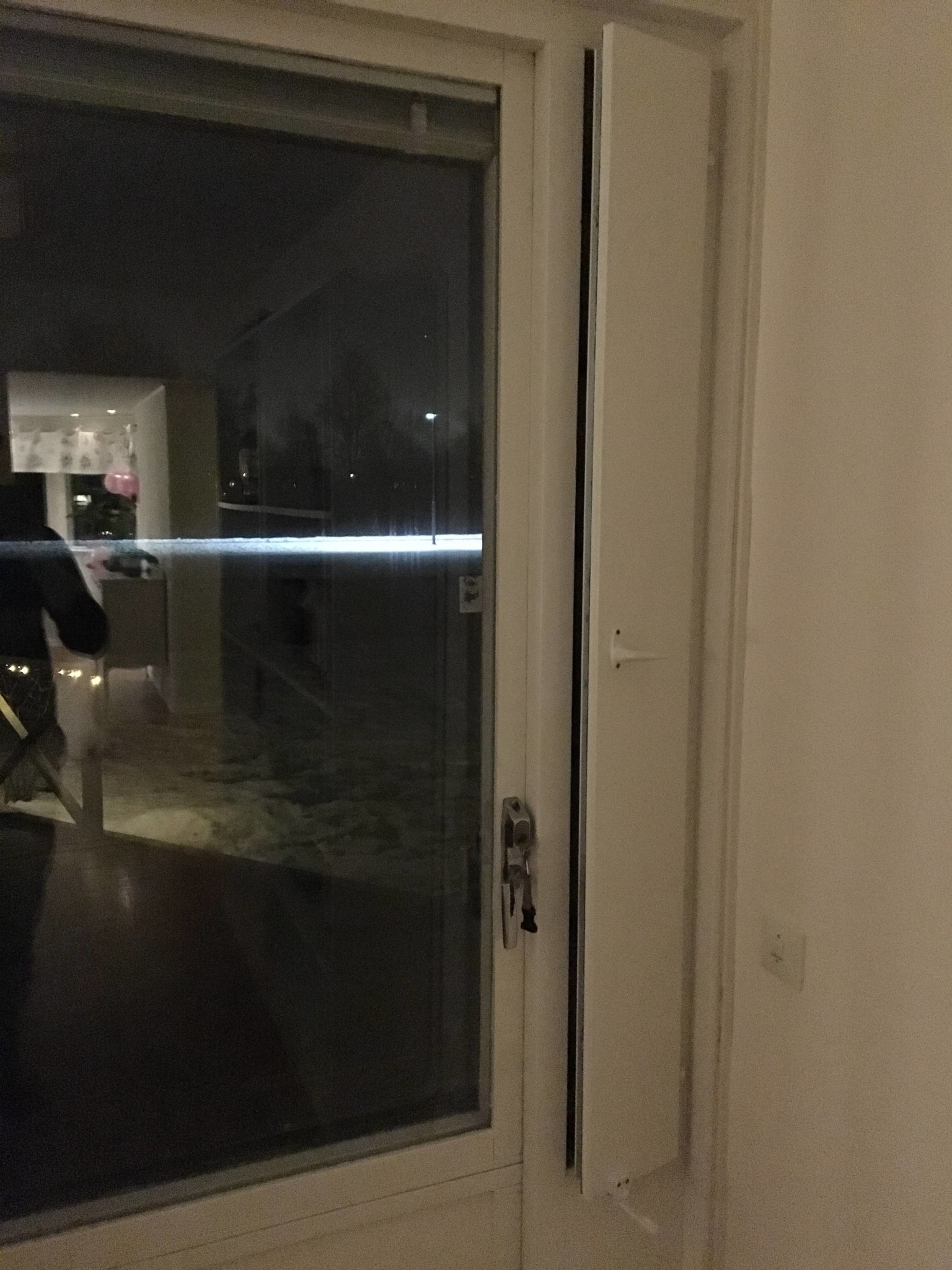

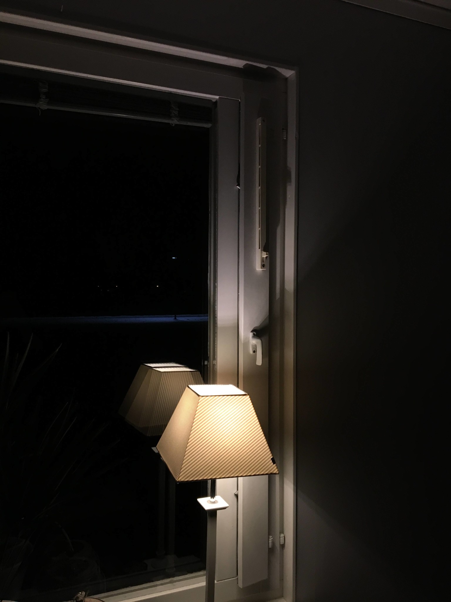

De enda ”ventilerna” jag kan hitta är dessa som några fönster har. Är det tänkt att tilluft sak tas genom dessa eller är det någon form av vädrings”fönster”? Annars förstår jag inte hur huset ska få in luft? Man har bytt fönster på ena sidan av huset, kanske var så otätt med original att man räknade med att all tilluft skulle tas via otätheter?

Det är mycket riktigt vädringsfönster.
Effektiva. Kanske lite för effektiva om man inte drar igen frånluftventilerna vintertid.
Men tanken med dem är just att vädra.
