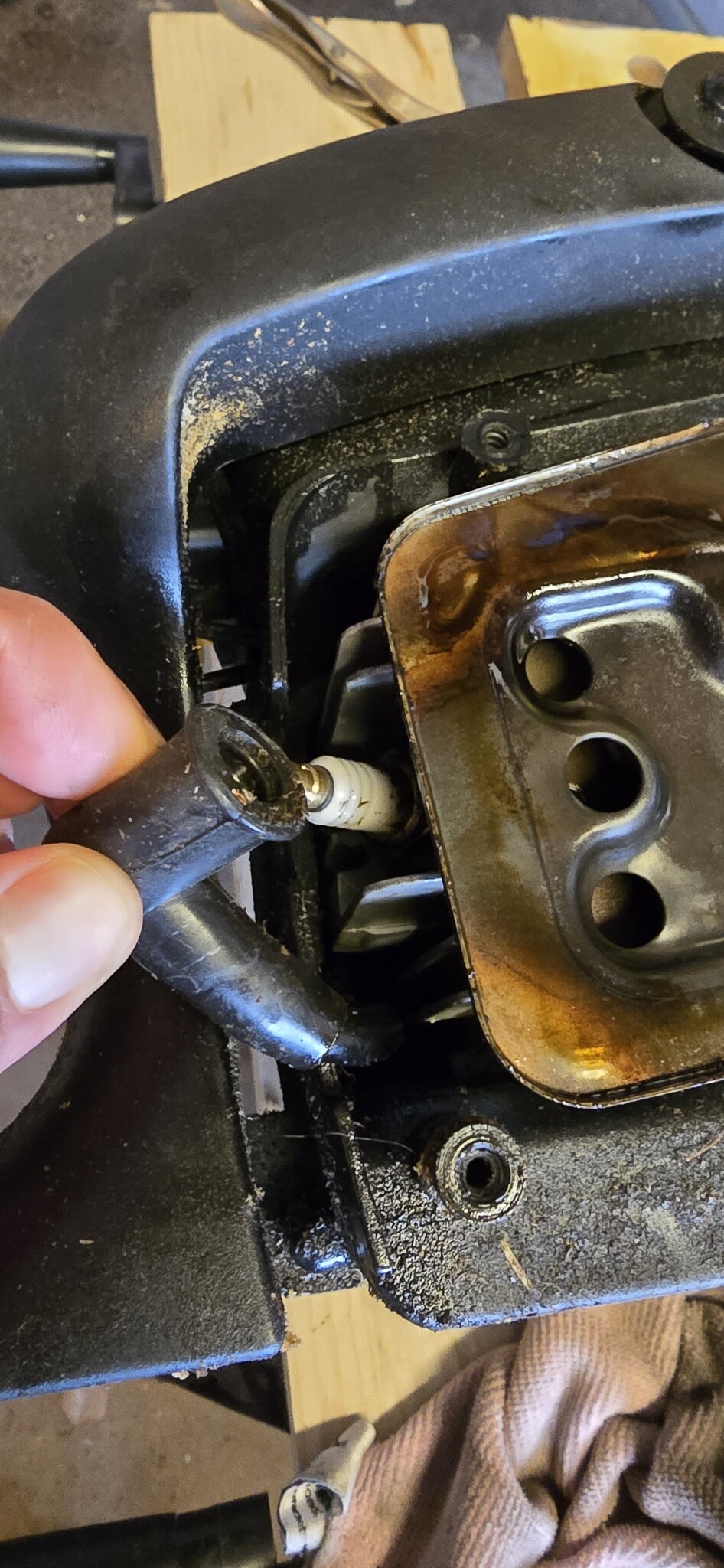

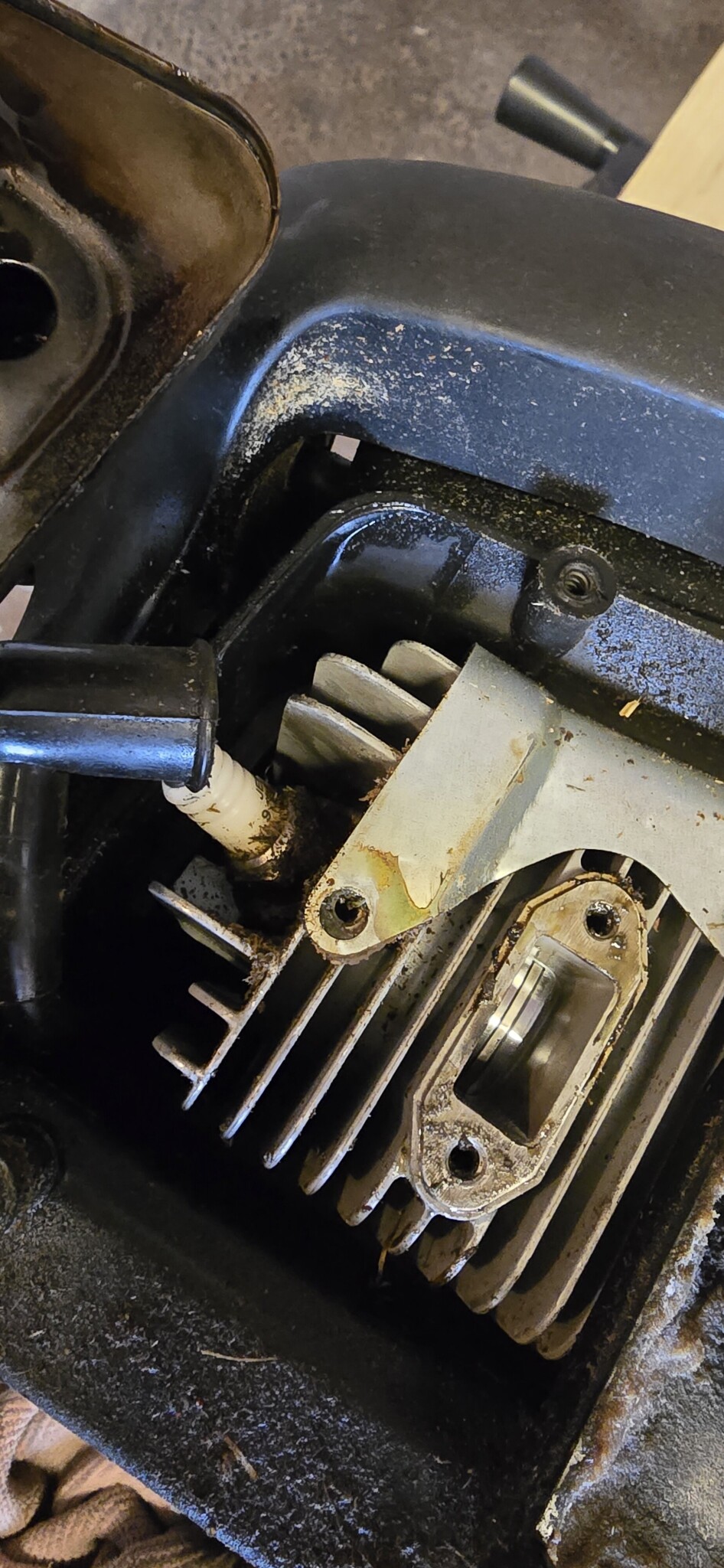

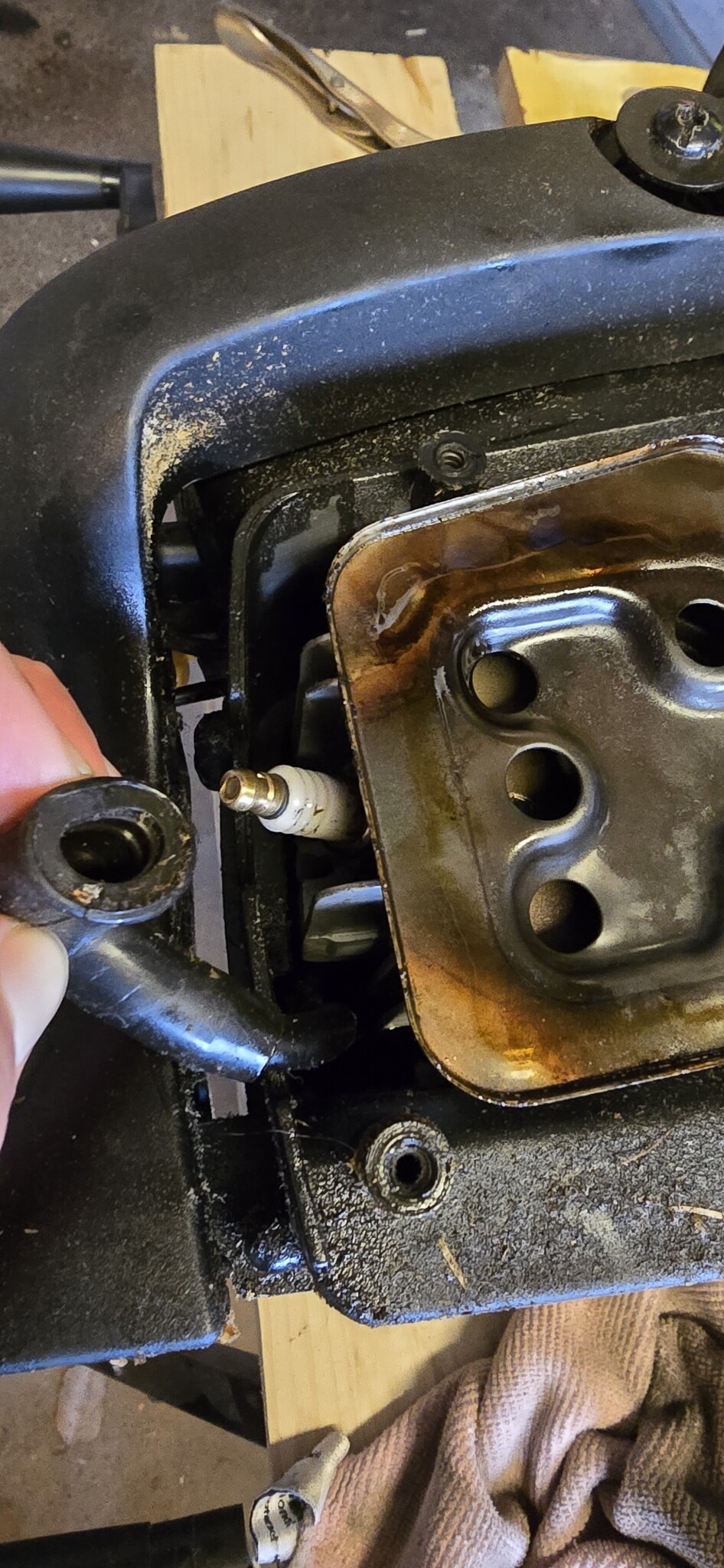

Bytte olja och alkylatbensin. Båda t-2. Men provat chock spak och det. Fu kar ej. Stan så den vill komma igång men nej. Kom lite rök från sidan men i get bränt liksom. Har öppnat och ser att det är olja i denna, är det förgasaren
? Ska det komma olja eller vätska sådär ? Kan vara så att det kommit vätska på tändstiftet ? Var lite oljit kring den
  • Oljig del av liten motor med synlig metallkomponent och ett verktygssats vid sidan.
  • Närbild av en motor med synligt tändstift och oljefläckar runt en metallkomponent, eventuellt förgasaren.
  • Motorolja i en öppnad motor med synligt tändstift och en oljefläckad komponent. En hand håller en svart slang.
  • Närbild på en hand som håller ett tändstift och tändkabel i en motor med synlig oljespill.

Förgasaren sitter på inlopssidan av cylidern. Från gasknappen går det högst troligt ett stag till spjället på förgasaren.
N
Så här borde förgasaren se ut
En Walbro WT-774 förgasare visas mot en beige bakgrund med artikelnummer AL410695.

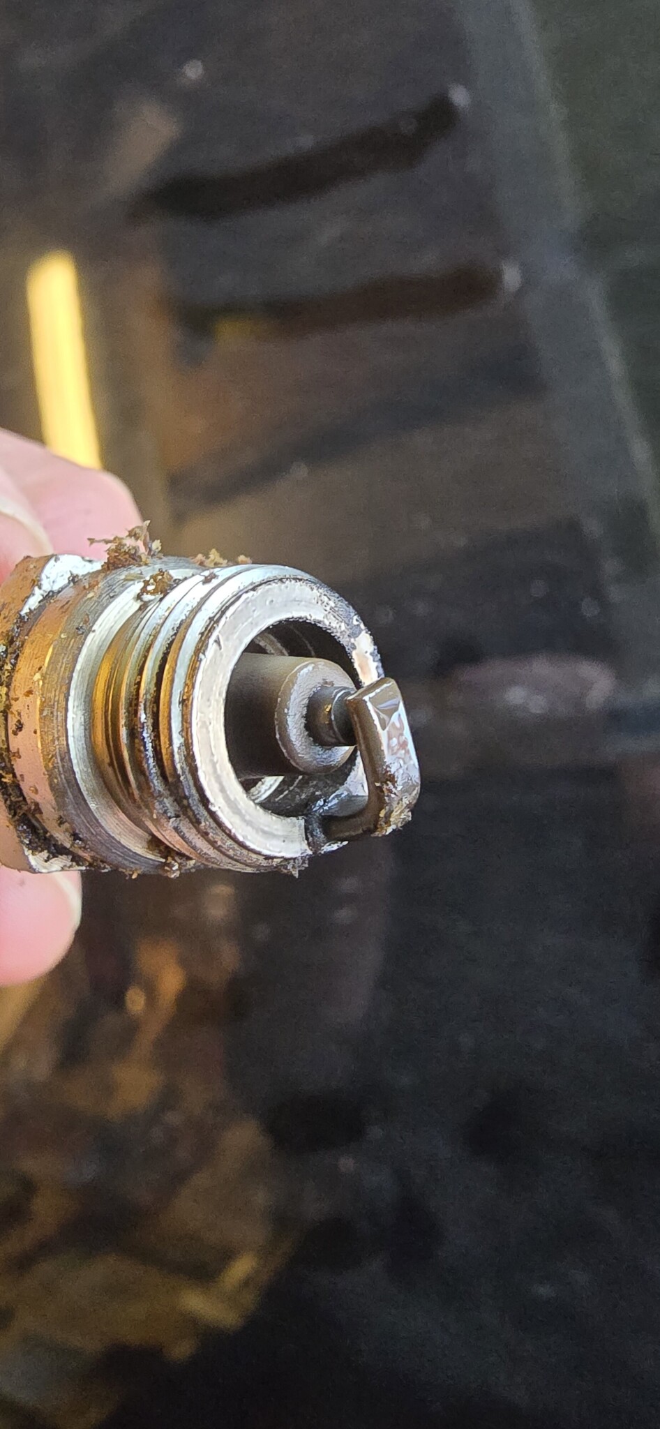

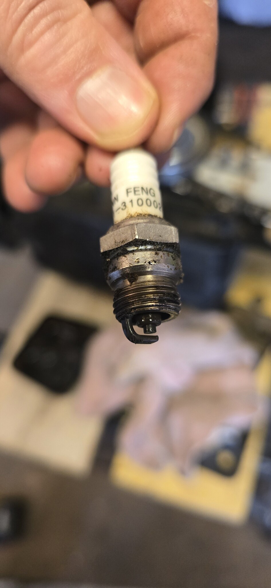

Visa sig att tändstift är blöt. Får åka och handla om jag hittar
  • Blött tändstift som hålls i hand med suddig bakgrund i ett renoveringssammanhang.
  • Närbild av ett blött tändstift hållet i en hand, omärkt och med smutsig yta.
Skulle gissa på att du har skit i förgasaren. Men jag hade först bara kollat gnistan för att kunna utesluta det. Sen hade jag rengjort förgasaren och provat igen.

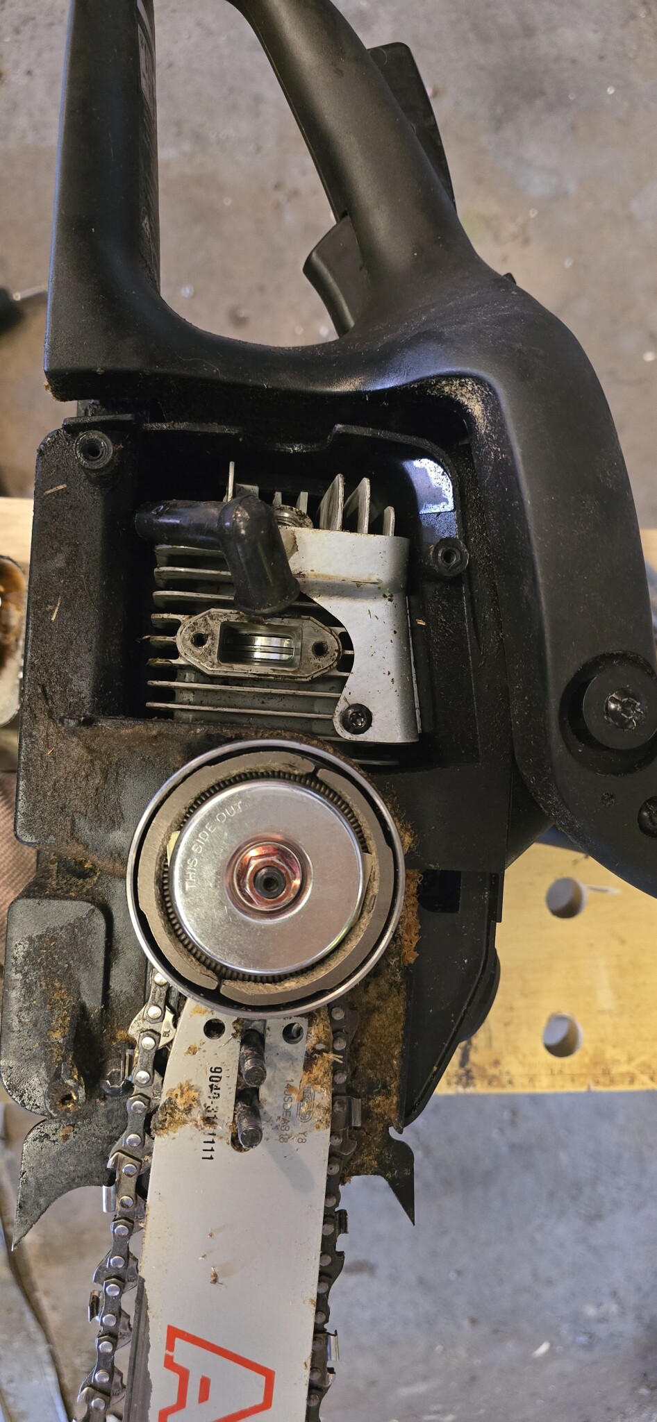

Vet ej vart den sitter

Att tändstiftet blir blött behöver man inte köpa ett nytt för. Men när man försöker fixa en 2 taktsmotor är det alltid en bra början att byta tändstiftet.
Om den inte går igång så kommer det att komma bensin in i cylindern som inte förbränns. Den blöter ner stiftet och även ljuddämparen. Har man för mycket olja i bensin så kan man få oljerester i ljuddämparen.
Troligen på andra sidan cylindern
