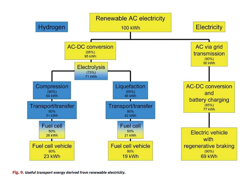

Jag vill nog inte ha en vätgasledning till mitt hus, nej …P Peter787 skrev:
Vätgasen måste trots allt transporteras till mackarna. Elledningar finns över hela landet.
Finns det några beräkningar som jämför vätgasinfrastruktur med elinfrastruktur?
Skogsägare
· Stockholm och Smålands inland
· 23 890 inlägg
Vad baserar du det på? Effektförlusterna är om jag förstår det rätt ca 50 % för vätgasen mot nära noll för batterierna.P Peter787 skrev:
4,5 kg vätgas låter förstås som en liten mängd om man jämför med att ett batteri som skulle lagra samma energi skulle behöva väga sådär 1,5 ton (räknat på 33 kWh per kg vätgas och 7 kg per kWh för batterierna). Men det är ett absurt sätt att räkna på.
Ett rimligare sätt är energikostnad per körd mil plus nedskrivning av fordonet över tid. Och där verkar som sagt bränslecellsbilarna ligga långt, långt efter.

Håller med båda. Det är batteridrivna bilar som gäller nu och kommer sannorlikt användas av många framöver i många år.Fairlane skrev:
Och hur blir det bättre med vätgas som kräver elenergi för framställning?
Frågan om vätgasbil eller elbil är inte intressant för tråden. Faktum är att elbilar finns och kommer finnas minst 10 år till, troligen mer, medan vätgas bilar i praktiken inte finns och inte kommer göra det de närmsta 10 åren. Frågan är snarare om föreningen ska satsa på laddare eller inte och då bör man fundera på hur länge man tror elbilar kommer finnas, i vilken omfattning, hur laddare påverkar medlemmarnas ekonomi under en rimlig tid.

Med usel ekonomi för vätgasen måste situationen vara att det saknas alternativ för att den ska slå kommersiellt. Flyg och båt kan vara såna användningsområden. Lastbilar har redan lösts med batterier.Kristian Ask skrev:
