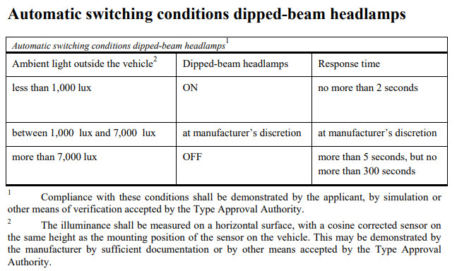

Alfredo Alfredo skrev:
Jag är väl lite inne på att kraven kanske är felaktiga? Om många upplever att bilar som rimligen uppfyller kraven kör med släckta bakljus när det är för mörkt för att vara lämpligt kanske kraven borde bli tuffare och lysena tändas tidigare. Visst kan föraren vara en klant men jag upplever nog vissa bilmodeller som "värre" än andra och då tror jag rent generellt mer på tekniska skillnader än att vissa märken oftare körs av klantar.
Och nu pratar vi inte om blinkersfelfunktionen på Audi och BMW. :crysmile:
Kraven är delvis tydliga... Men det finns ett ganska stort spann mellan 1000 och 7000 lux där tillverkarna får göra som dom vill.
Tabell över automatiska växlingsvillkor för halvljus baserat på omgivande ljusintensitet.
https://unece.org/fileadmin/DAM/trans/main/wp29/wp29regs/2015/R048r12e.pdf
Nyfniken och 2 till
Nu har jag ingen koll på hur detta spann upplevs i praktiken av ögat men det låter som ett "jättelikt" spann. :surprised:
