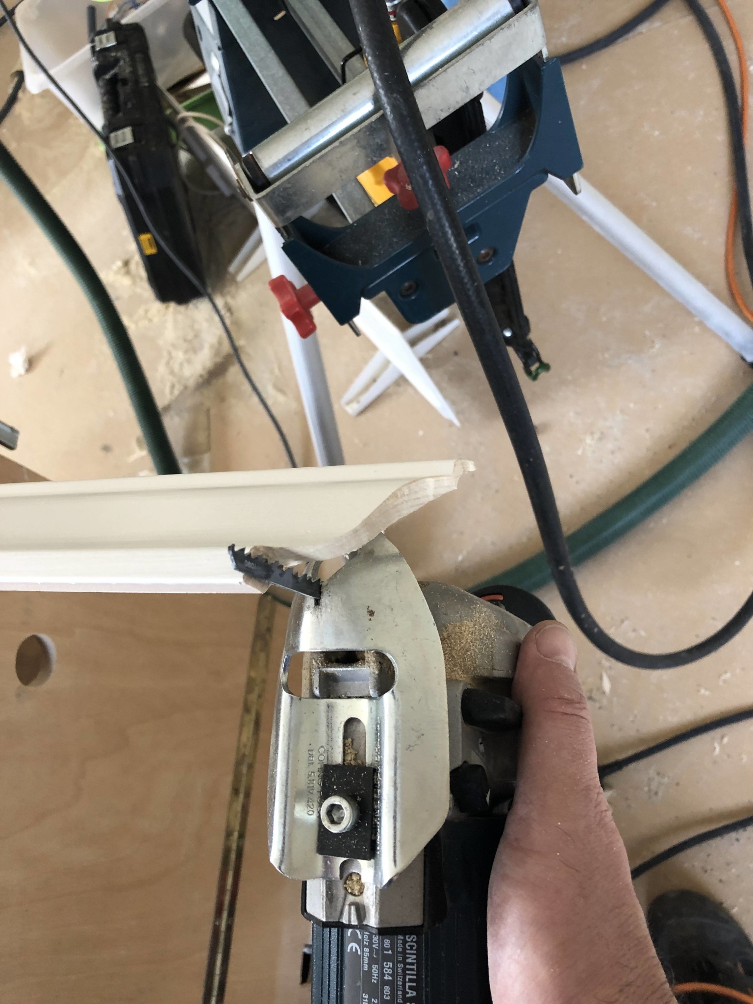

Själv klarar jag 99% med sticksågen, resten blir kanske en lätt touch med stämjärnet.
Kör en limpsåg uppochned så jag hela tiden ser bladspetsen, tar även och drar en vända på baksidan och fasar av den lite på de högsta punkterna.

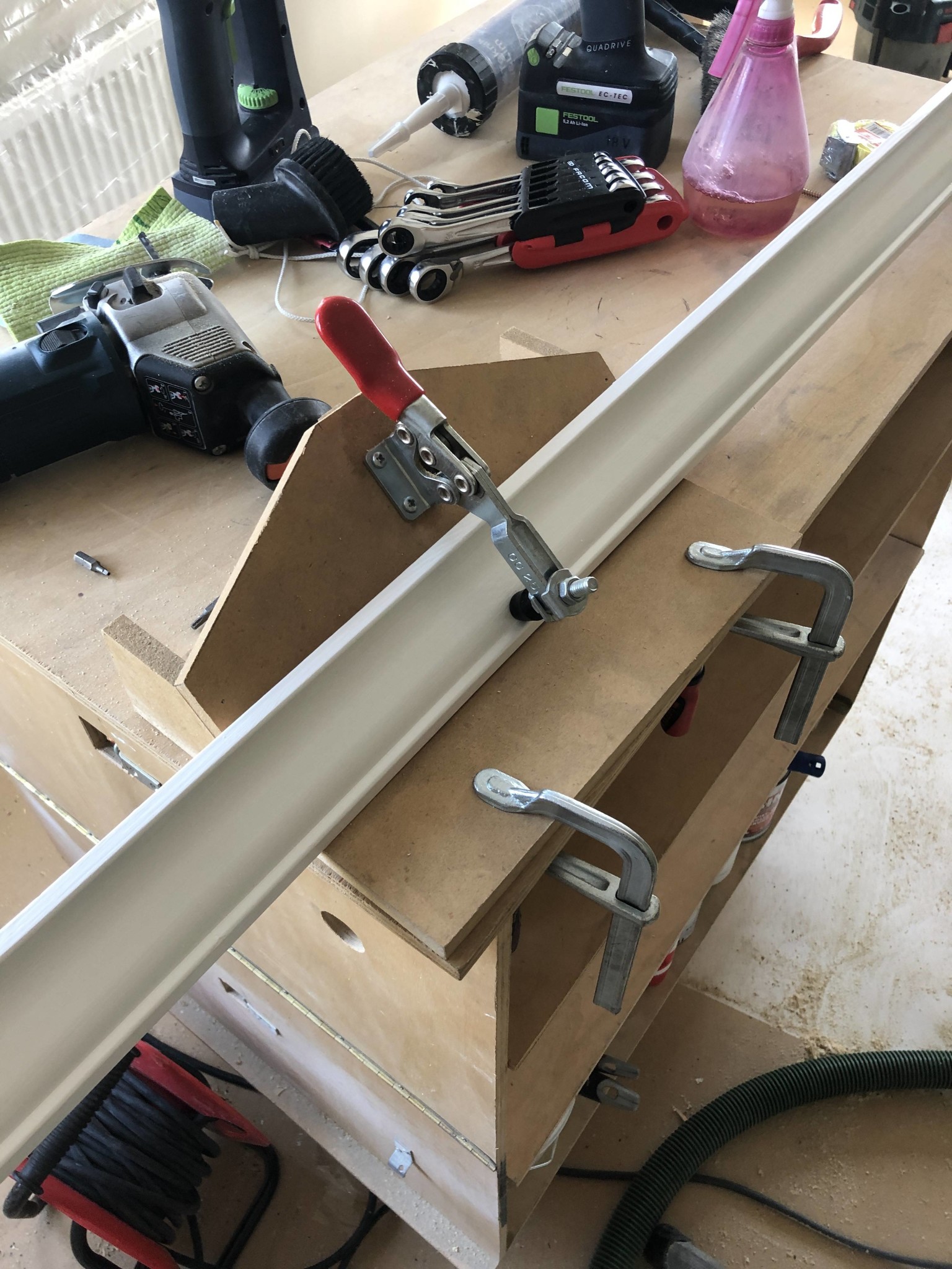

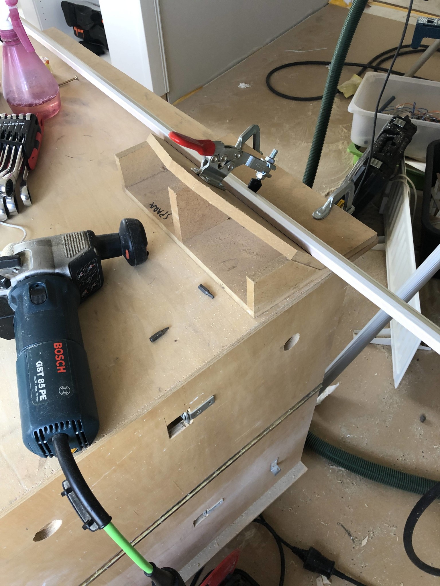

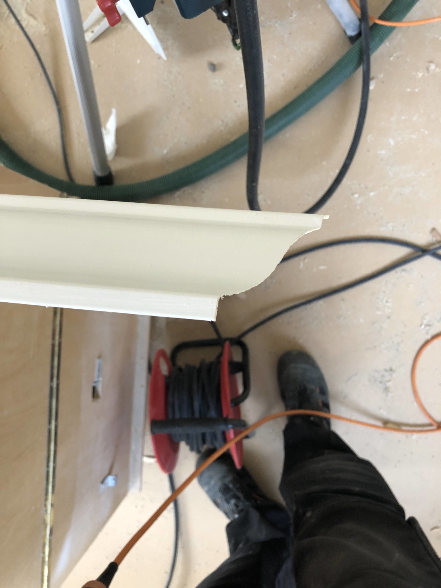

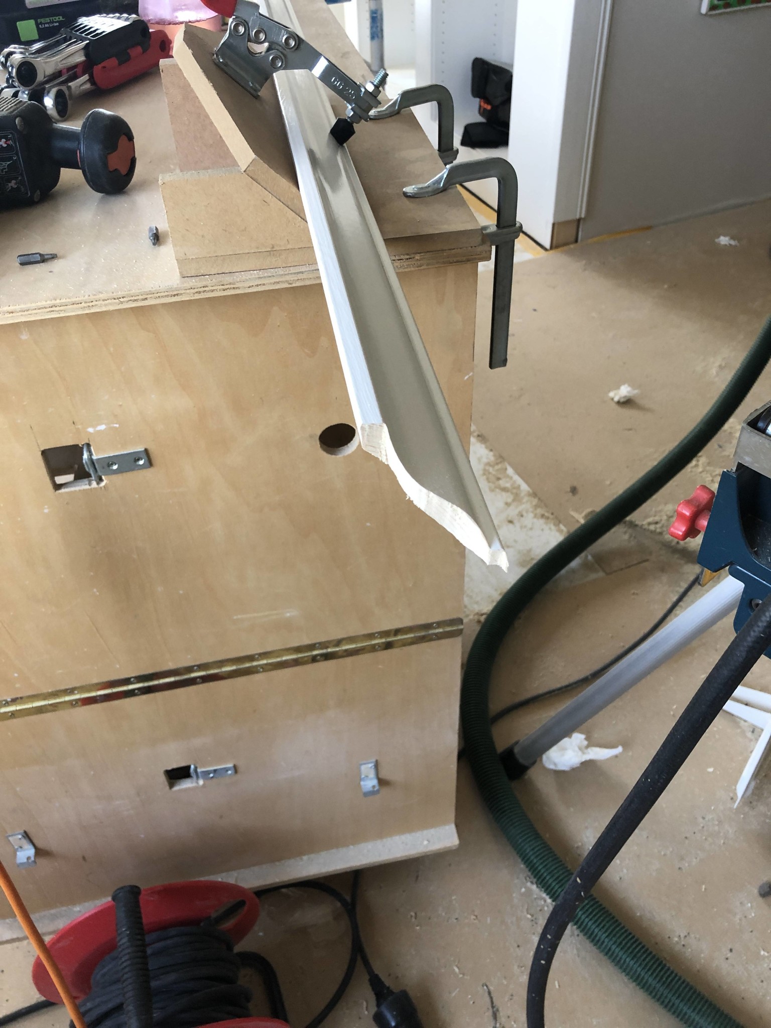

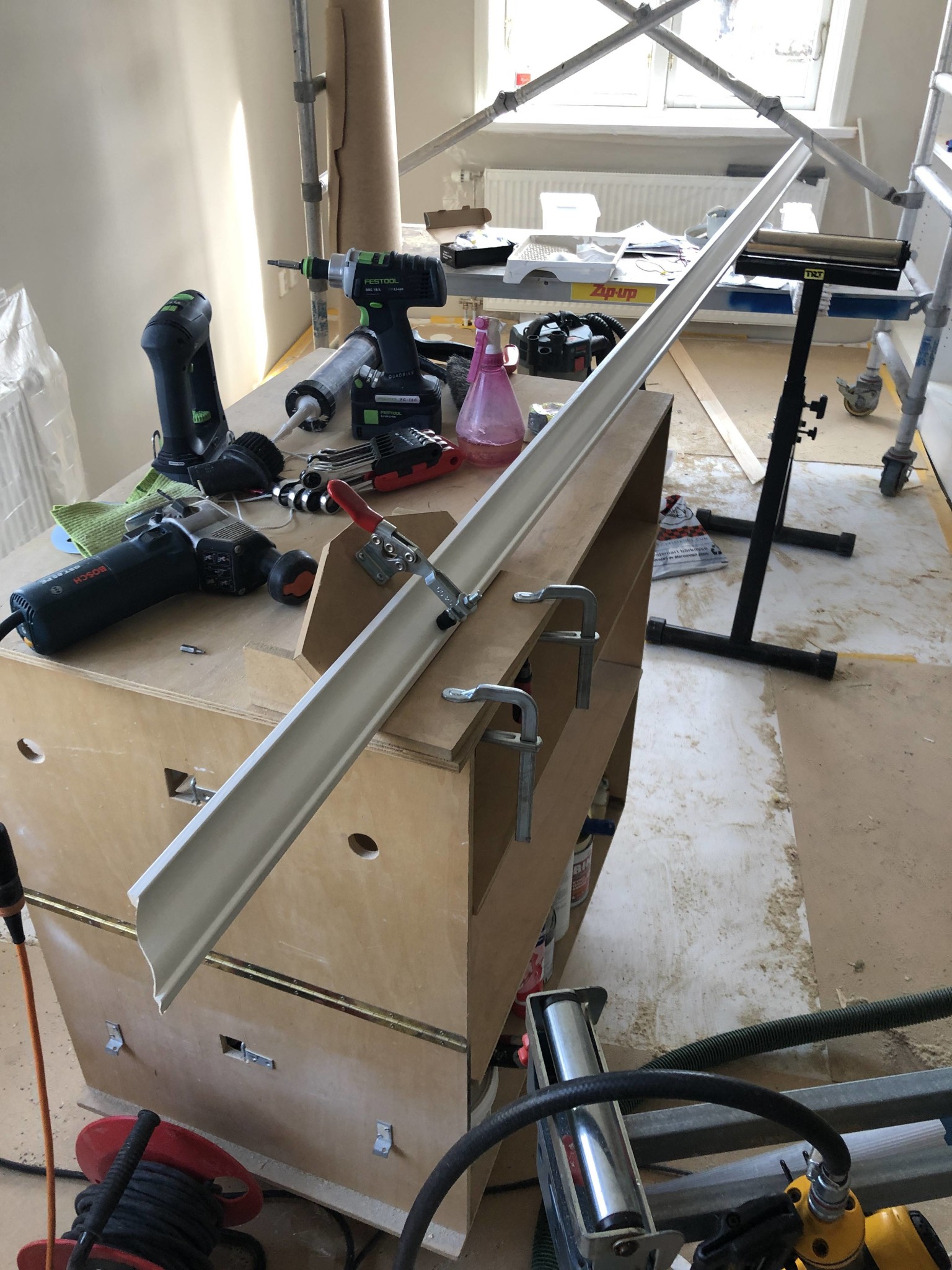

Jag har listat idag. Postar några bilder på mitt arrangemang när det skall förkroppas. I första hörnet gjorde jag bort mig. Man skall inte fästa den raksågade sidan av hörnet förrän man har fått dit och passat in sin förkroppade bit. Det hade fallit bort ur minnet, så det blir en klick fog i det hörnet (Casco Marin & Teknik). Jag övervägde att ta ned och göra om, men då hade inte listerna räckt till.

" Man skall inte fästa den raksågade sidan av hörnet förrän man har fått dit och passat in sin förkroppade bit." Precis, ungefär som på den tiden när man själv bytte avgassystem att aldrig skruva ihop systemet utan hänga det på plats och sedan dra klamrarna när man fått det att hänga perfekt.
Och även det med många lister, alltid någon/ra millimeter längre och spänna in dem lite så det blir det tätt. Speciellt om det är en ojämn vägg då rakaste vägen man mäter gör att listen blir för kort.;)
