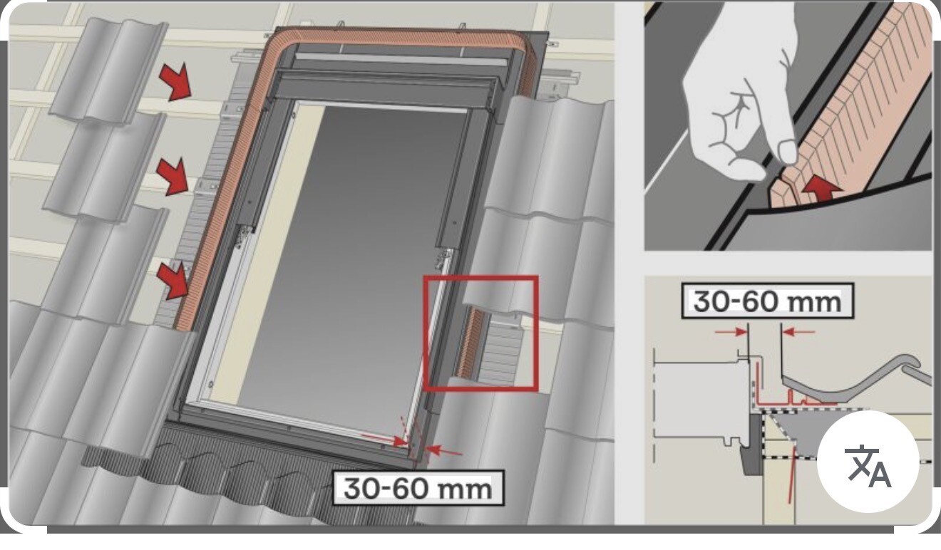

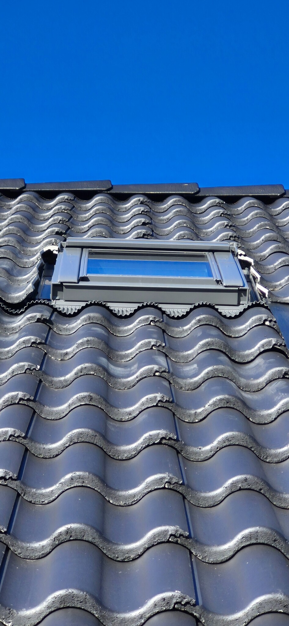

J J.D_ #1 Medlem · 1 inlägg 1 apr 16:27 J.D_ Medlem 1 inlägg 1 apr 16:27 #1 Är detta takfönster korrekt monterat? Tänker då mest på dom kapade pannorna på sidorna av fönstret ? Inloggade ser högupplösta bilder Logga in Skapa konto Gratis och tar endast 30 sekunder
plåtrickard #2 Besserwisser · östergötland · 2 830 inlägg 1 apr 18:57 plåtrickard Besserwisser östergötland 2 830 inlägg 1 apr 18:57 #2 Möjligen är pannorna kapade lite långt ifrån ,har ett minne av att dom ska ligga mot fönstret
Stefan N #3 Verktygstokig · Stockholm Täby · 13 793 inlägg 1 apr 19:27 Stefan N Verktygstokig Stockholm Täby 13 793 inlägg 1 apr 19:27 #3 Verkar va olika. Inloggade ser högupplösta bilder Logga in Skapa konto Gratis och tar endast 30 sekunder
