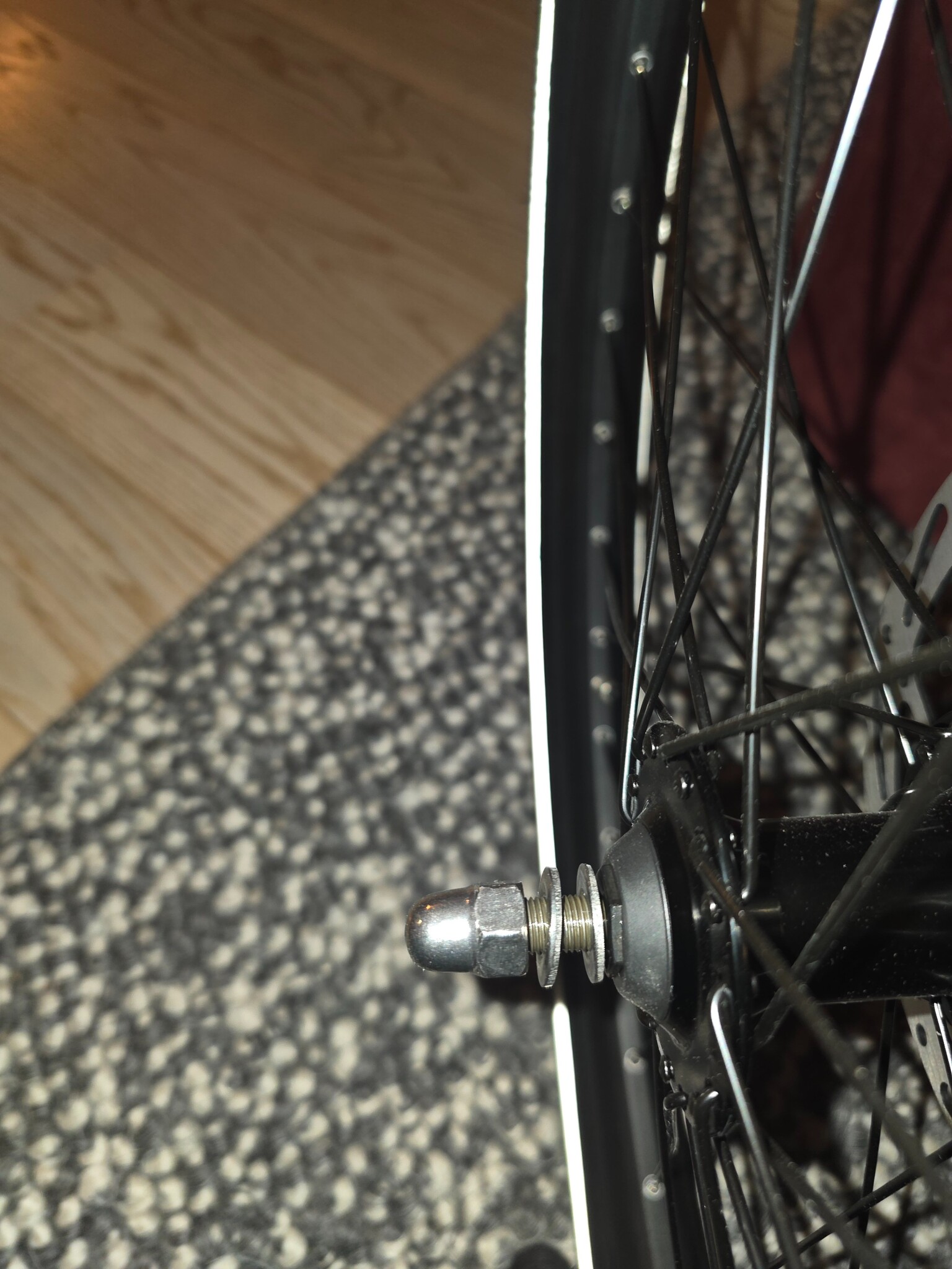

Alltså. Överallt står det: brickan på utsidan av framgaffeln.
Ingenstans står det var andra brickan ska vara. Denna cykel har ju dubbla brickor per mutter. Alla, även leverantören av cykeln skriver samma sak.
Det tar emot att sätta 2 brickor på utsidan.
Borde man inte ha framgaffeln mellan brickorna?

En. På utsidan av gaffeln.
Ok. Släng en bricka per sida? Typ!
Ett alternativ kan möjligen vara att montera brickorna på samma sätt som de gjorde på cykelfabriken eller levererades cykeln omonterad? I så fall skulle jag titta på liknande cyklar och göra på samma sätt.
Cykeln kom med omonterat framhjul, styre, pedaler, framskärm, sadel.
Gjort det många gånger förr. Men vill göra rätt på systerns nya elcykel.
Bakhjulet ser ut att ha en enda bricka vid muttern i alla fall.
Då skulle jag göra på motsvarande sätt även om jag tror att det inte spelar så stor roll.
Är dock absolut ingen cykelexpert så någon får gärna rätta mig och förklara varför framhjulet levereras med dubbla brickor.
Tycker mig se en skivbroms på andra sidan, där borde det snabbt visa sig var brickan passar bäst.
Precis. Var trångt att ha bricka på insidan av gaffeln. Skippar nog en bricka och sätter så som de flesta beskriver det. En bricka mellan mutter och gaffel.
Kontaktar nog Evobike ändå i morgon. Ville bara förekomma lite...
