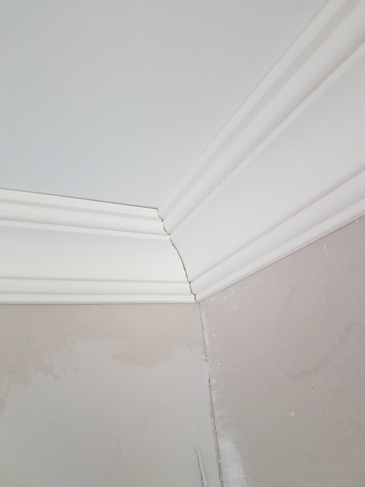

Var inte så enkelt :)
Sticksåg och morakniv... men det tog väl 30min att få till hörnet något så när.
Vad ska man ha för verktyg för att det ska gå fortare eller är det bara träning som gäller? Sammankoppling av lister i hörn med synlig ojämn kapning.
FredrikR
Träning, samt att dina lister har mera former än "vanlig" hålkälslist.
Se också till att listen spänner lite, dvs är lite för lång så du får pressa in.
Vad ska man ha för verktyg för att det ska gå fortare eller är det bara träning som gäller?[bild]
Det är som förr, du måste kämpa lite innan färgerna hamnar innanför linjerna i målarboken ;)
Om du sågar bort så du får lite spetsig vinkel blir mindre material att ta bort när du ska trimma det sista med kniven.
Annars är det som sagt flap disk på vinkelslipen som går snabbast (men det väljer du troligen inte av andra anledningar).
nino
Nja det kändes väldigt osäkert...
Då skulle man haft en pytteliten maskin, men flapdisk lät som ett bra verktyg annars
Vinkelslipen är grym, om man kan vara utomhus. Metoden är snabbast och ger bäst resultat för den ovane. Nyckeln är att spänna in listen i rätt vinkel, så att slipskivan arbetar så uppifrån och nedåt, hålla maskinen i vänster hand och stödja maskinens växelhus med höger tumme på slipens växelhus och höger fingrar på listen.
