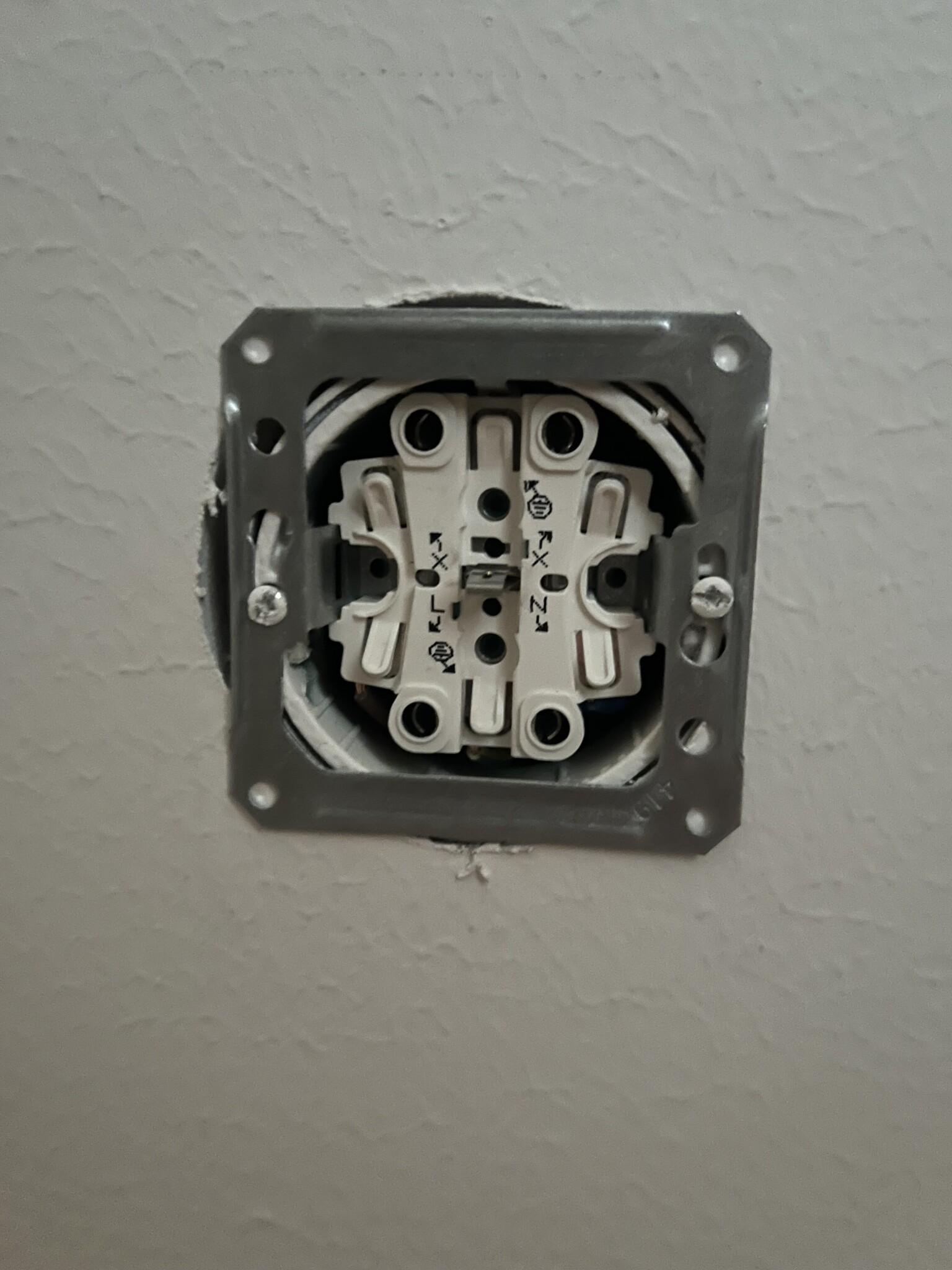

Vi håller på att montera garderober och vill få in garderoberna så nära väggen som möjligt. Det sitter ett eluttag som vi inte har behov av. Vi har nu skruvat bort plastdelen på eluttaget så att det ser ut enligt bilden. Kan vi bara sätta på ett doslock och låta det vara så eller behöver vi göra något mer/be en elektiker koppla ur strömmen till eluttaget helt?

  • Borttagen plasthölje från eluttag på vägg förbereddes för montering av garderob.

Insatsen bör skruvas av, kopplas loss, sätta några wagos på ledarna och sen doslock på. Kan en elektriker lösa snabbt.
Sen kan det vara bra att veta om det går vidarematningar genom den dosan (t.ex. till andra uttag) osv. Kan vara olämpligt att bygga in dosan (om den används som kopplingsdosa) bakom en fast garderob så att den måste demonteras för framtida service elr så..
Müssli och 5 till
A
Så länge det är tråd i dosan ska den vara lätt åtkomlig hur som helst. Oavsett doslock och avsaknad av uttag.
Så den får inte byggas in eller göras icke åtkomlig.

Om man zoomar in ser det ut att bara vara en tråd per anslutning. Svårt att se säkert på bilden. Men om det stämmer är ingenting vidarekopplat från uttaget. Det innebär att du kan bryta strömmen, skruva bort insatsen och sätta kopplingsklämmor på ändarna av ledarna. Sedan sätta på ett doslock. Jag tror inte att du får ett doslock att sitta bra utanpå insatsen.

Jag hade samma problem men beslöt att ha uttaget kvar. Jag sågade ett motsvarande hål i garderobens bakvägg och så kunde jag skjuta garderoben ända in i väggen. Fördel två: jag kan använda uttaget för olika laddare eller skåpbelysning.

Nä men den ska gå att komma åt om den tillhör starkströmsanläggningen.
Man brukar därför inte sätta garderober framför då eftersom dessa ofta saknar hjulen.

Kan ni inte ha uttaget kvar och såga ur i bakstycket på garderoben så hamnar uttaget inuti garderoben bara?

Och orsaken till att man vill ha det åtkomligt är att den dag man ska göra nått, tex dra in jordtråd ändra en tändning mm, vill man kunna hitta dosan och öppna den för att kunna göra jobbet.
