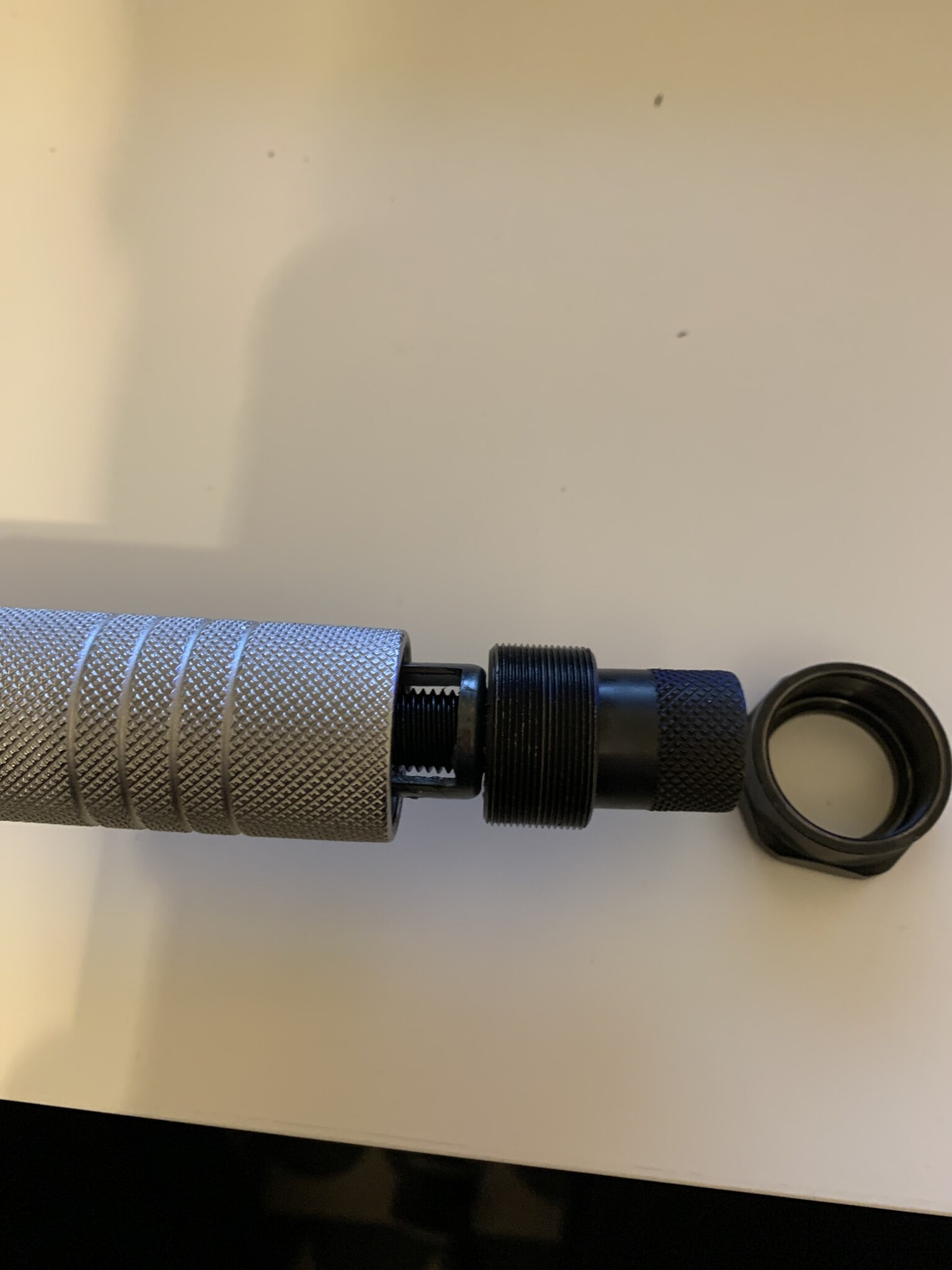

Momentnyckel är också införskaffad men den fick jag aldrig möjlighet att använda. Jag hade skruvat på bakre muttern så handtaget som används för att bestämma önskat moment var ”löst” i förhållande till skruven som faktiskt spänner fjädern. Jag har bifogat en bild, så jag hoppas ni förstår vad jag menar.
Närbild på ett silverfärgat och svart skruvverktyg med grova greppmönster på en vit bakgrund.
Bilden visar, från höger till vänster, den lösa muttern, knoppen som jag borde skruva på för att ställa in momentet, gängorna där muttern låser fast handtaget, skriver som justerar momentet och så slutligen handtaget som är löst.
Mitt problem är att jag inte vet hur hårt spänd fjädern ska vara när handtaget visar lägsta inställningen. Är det så enkelt så att när fjädern är längst bak så är det lägsta momentet?
Jag förstår att min beskrivning av problemet inte är perfekt men om ni någonsin skruvat isär en momentnyckel förstår ni säkert vad jag menar.

Det går kalibrera med hjälp av skruvstäd och en känd vikt du hänger på momentnyckeln

Ja, jag har en fast skala på skaftet. Sedan har jag det silvriga handtaget som jag snurrar på för att justera till önskat moment. Men mitt problem är att det silvriga handtaget har lossat från den underliggande skruven, den skruv som faktiskt bestämmer momentet. Och nu vet jag inte hur mycket de ska överlappa.
Ja, så klart, tack för tipset. Jag ska se hur jag lättast får till det.
Mvh Mackk
Låna en annan momentnyckel. Och dra dessa s a s mot varandra.
Med lite finlir hittar du när båda s a s indikerar samtidigt, t ex 120 Nm.
Sätt fast skalan på den felande stadigvarande.
