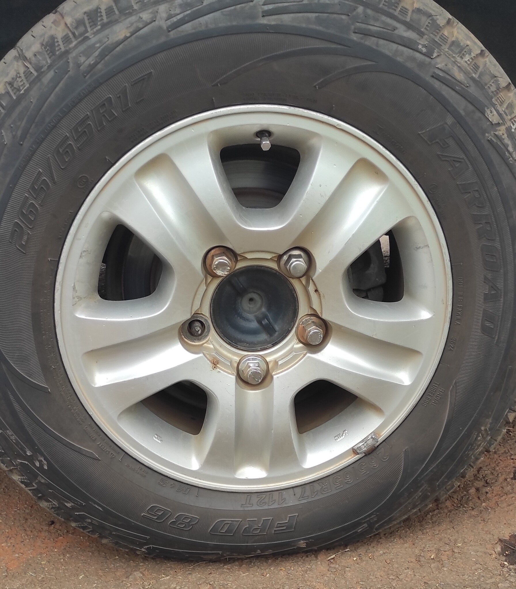

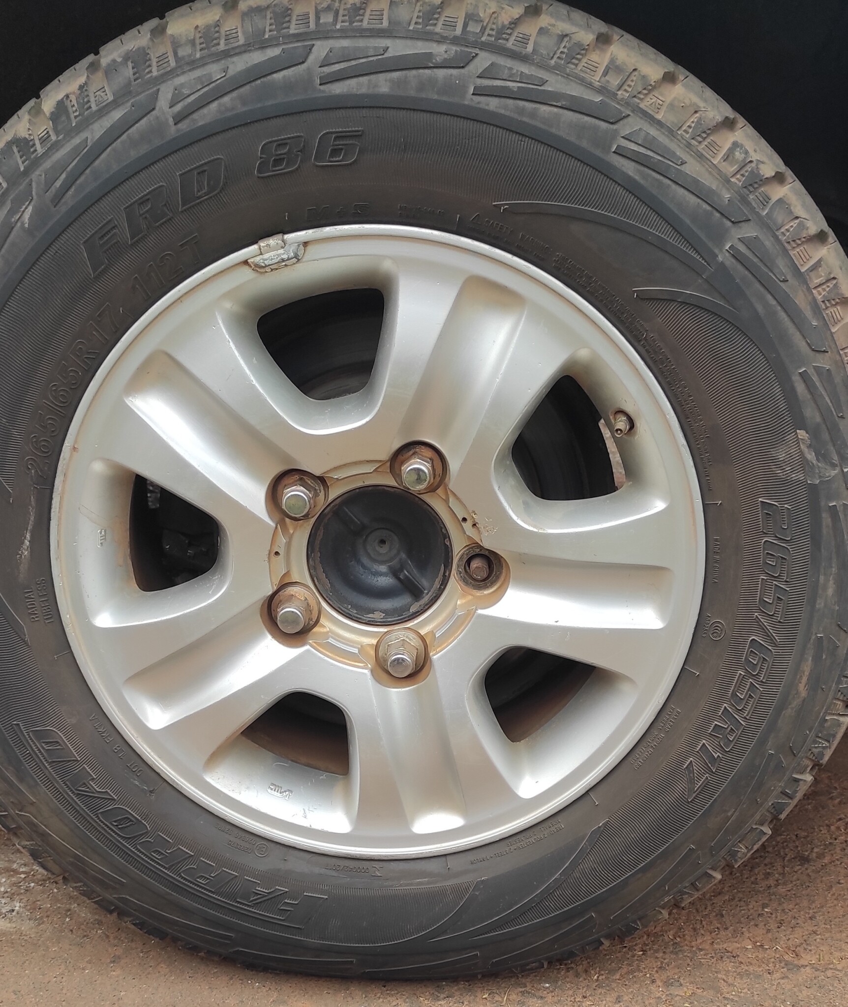

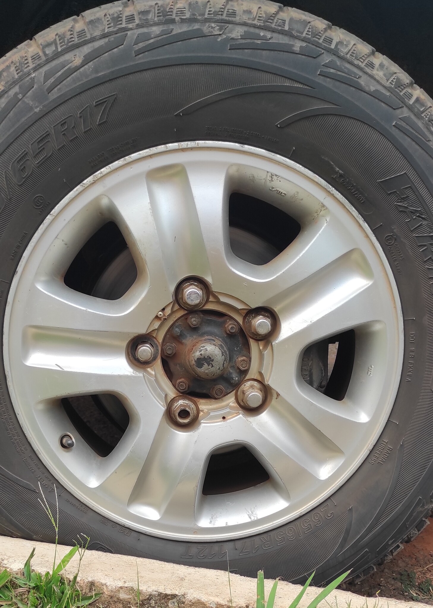

Toyota land cruiser på hotellets parkering.
Vänster bak
Höger bak
Vänster fram
Vilket moment, ingen aning 😆
Vänster bak
Höger bak
Vänster fram
Krävs nog mer än så för att få en Landcruiser att tappa orken.😋
