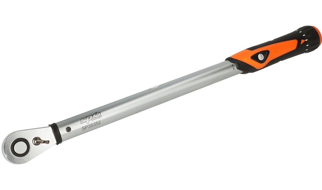

Hur mycket sviktar/böjer sig skaftet på en justerbar momentnyckel som "klickar" vid inställt moment?
Justerbar momentnyckel med greppvänligt handtag och skala för inställning av momentstyrka.

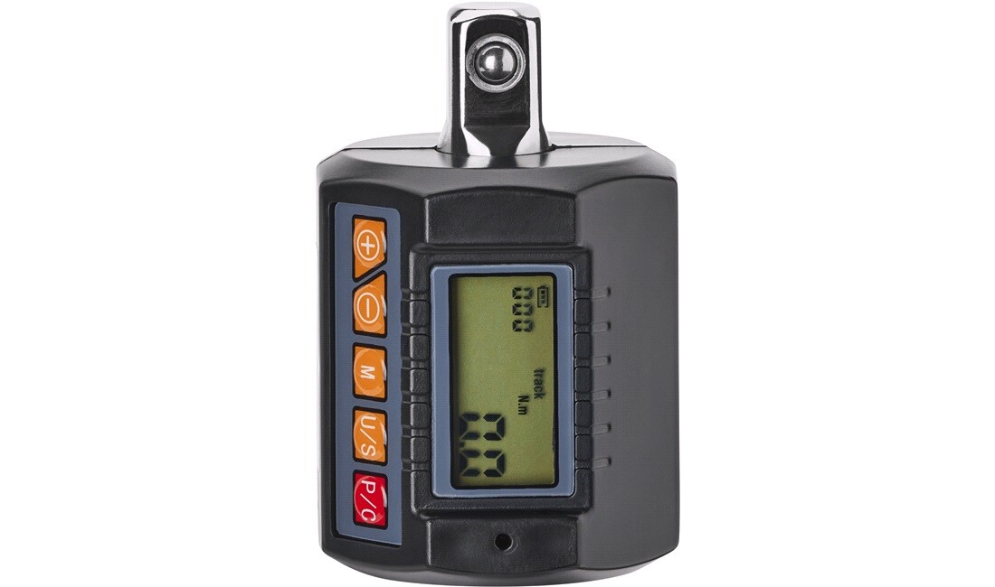

Är det ingen som har en digital momentadater samt en "klickande" momentnyckel som kan testa att hålla på olika ställen på momentnyckeln och spela in en video?
Digital momentadapter med knappar och display.
MONTREAL och 2 till
Jag har kalibreringsutrustning på jobbet. 😎
Fairlane och 6 till

Så det verkar bli ca 10% fel om man håller mitt på skaftet istället för i handtaget. Det är knappast något som har någon påv i praktiken.
cpalm och 2 till

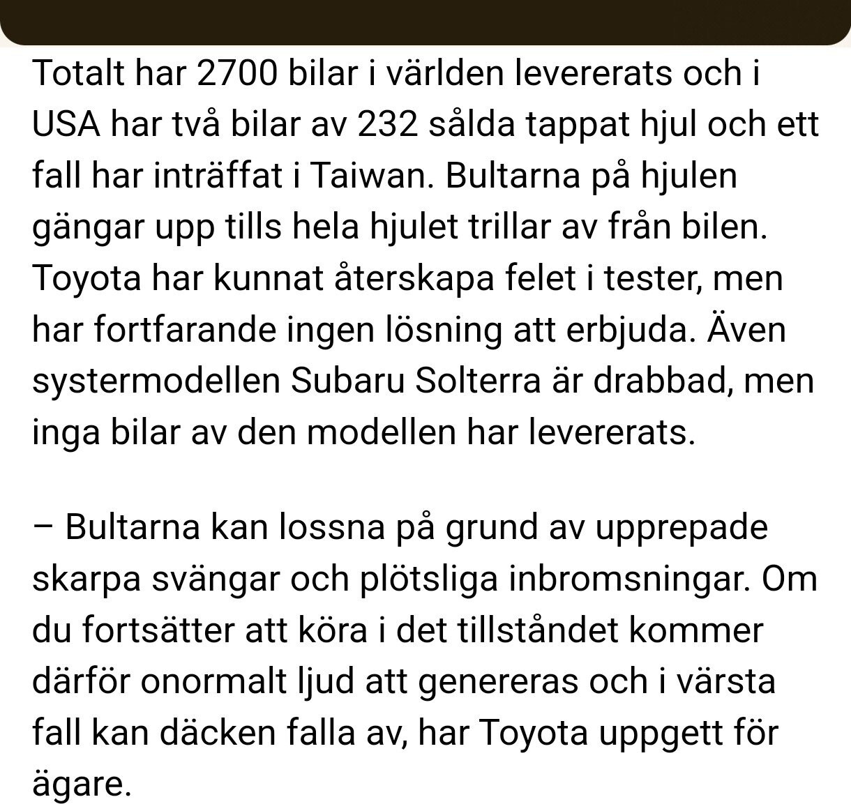

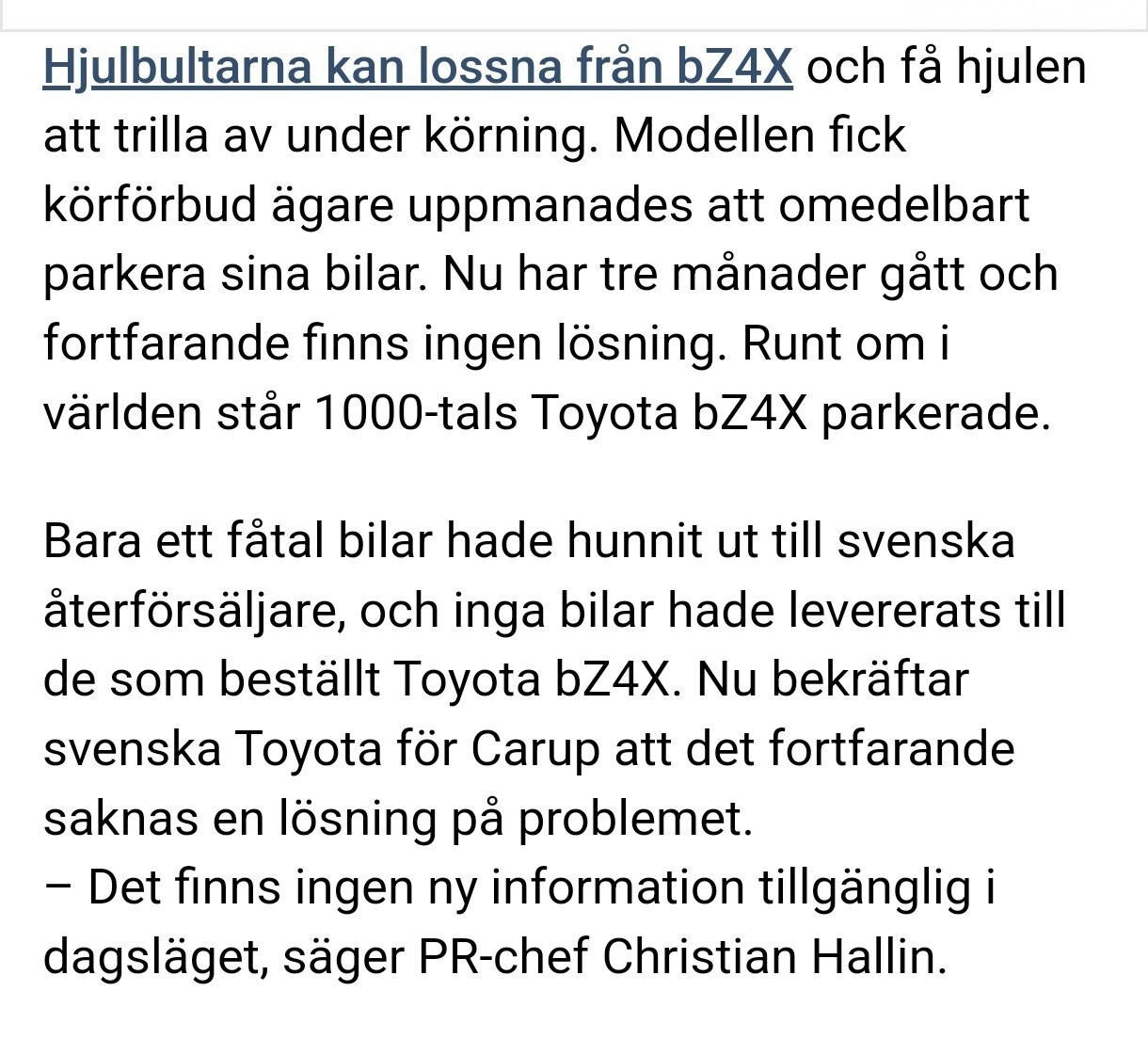

Instruktionen för hjulmuttrar brukar vara att gängorna skall vara rena från olja och föroreningar. När de blir några år gamla brukar det finnas både smuts och rost på dem. Och i förekommande fall fett. Ändå brukar de flesta inte tappa sina hjul. Jag ser ingen skada med att använda momentnyckel. Men man skall inte lura i sig själv att man får ett repetitivt och noggrant resultat bara för att man gör det. Erfarenheten visar att det oftast går utmärkt såväl med som utan. Därför att det inte är så noga.
Vissa bilar tappar hjulen oavsett hur du drar
Text från artikel om att hjulbultar kan lossna från Toyota bZ4X vilket leder till problem med hjulen under körning.
Risk för hjulförlust vid körning av vissa Toyota och Subaru-modeller; problem med hjulbultar identifierat men ingen lösning än, inkluderar USA och Taiwan.
