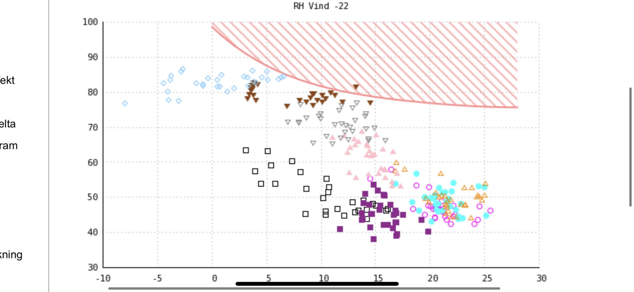

Min kallvind är ventilerad. Mitt rf ligger över 75%. Jag har mikrobiell påväxt på en plats. Där det tydligen läckt in via en spik.
Spridningsdiagram med olika symboler och färger mot två axlar, överlagrade trendlinjer, ingen titel eller axelbeskrivningar synliga.
De pratar om kallvindar. Inte inomhustemperaturen. Därför är vissa saker underförstådda gällande 75% rf på vintern.

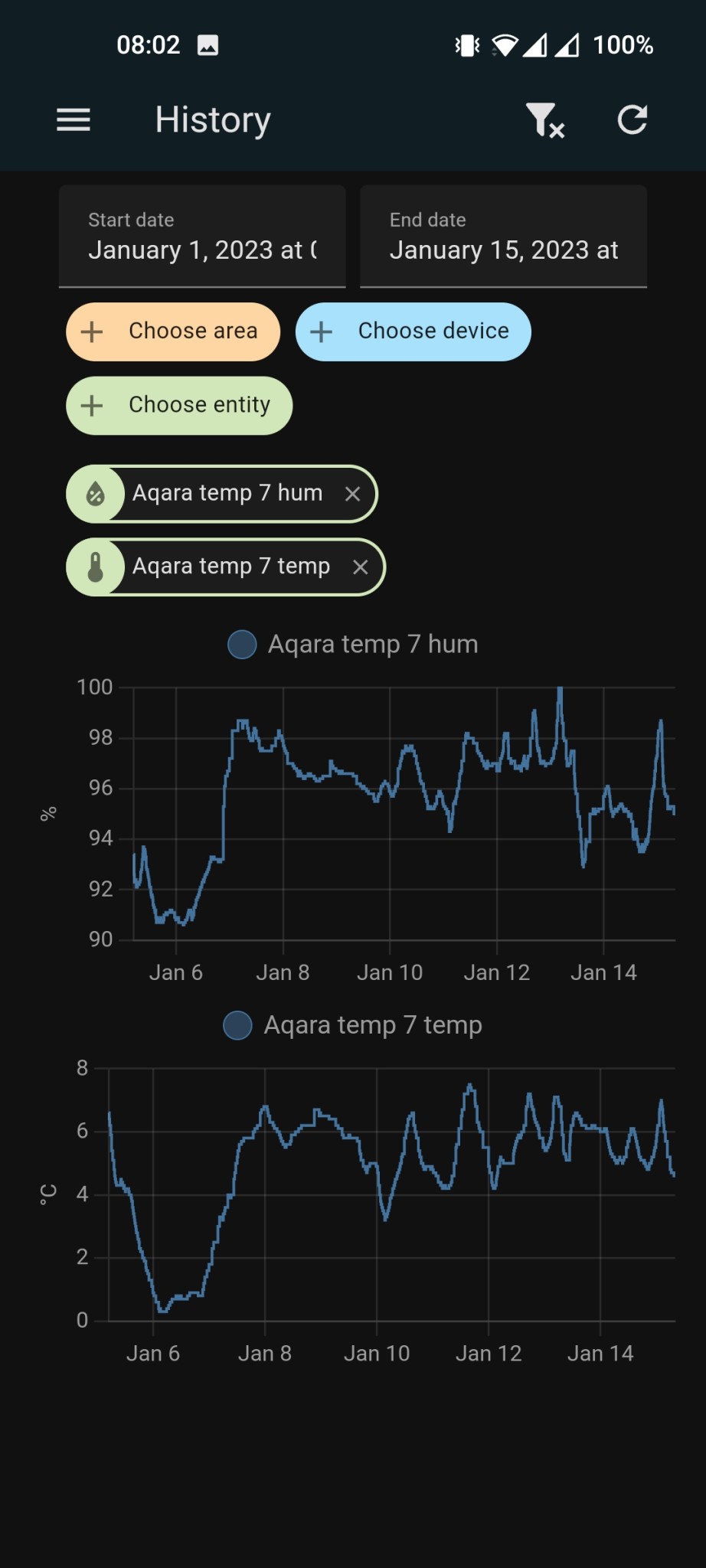

A Aunty skrev:
absolut inte ventilera ordentligt, och man ska som sagt inte ha någon ventilation alls på en kall vind.
Varför är det standard på tex Älvsbyhus? Vi har också ventiler, en på varje gavel och det är typ öppet på sidorna? Vi har väldigt fuktigt men det har klarat sig i 20 år hitintills?
Mobilskärm visar temperatur och luftfuktighetslogg via en app mellan 1:a och 15:e januari 2023.
