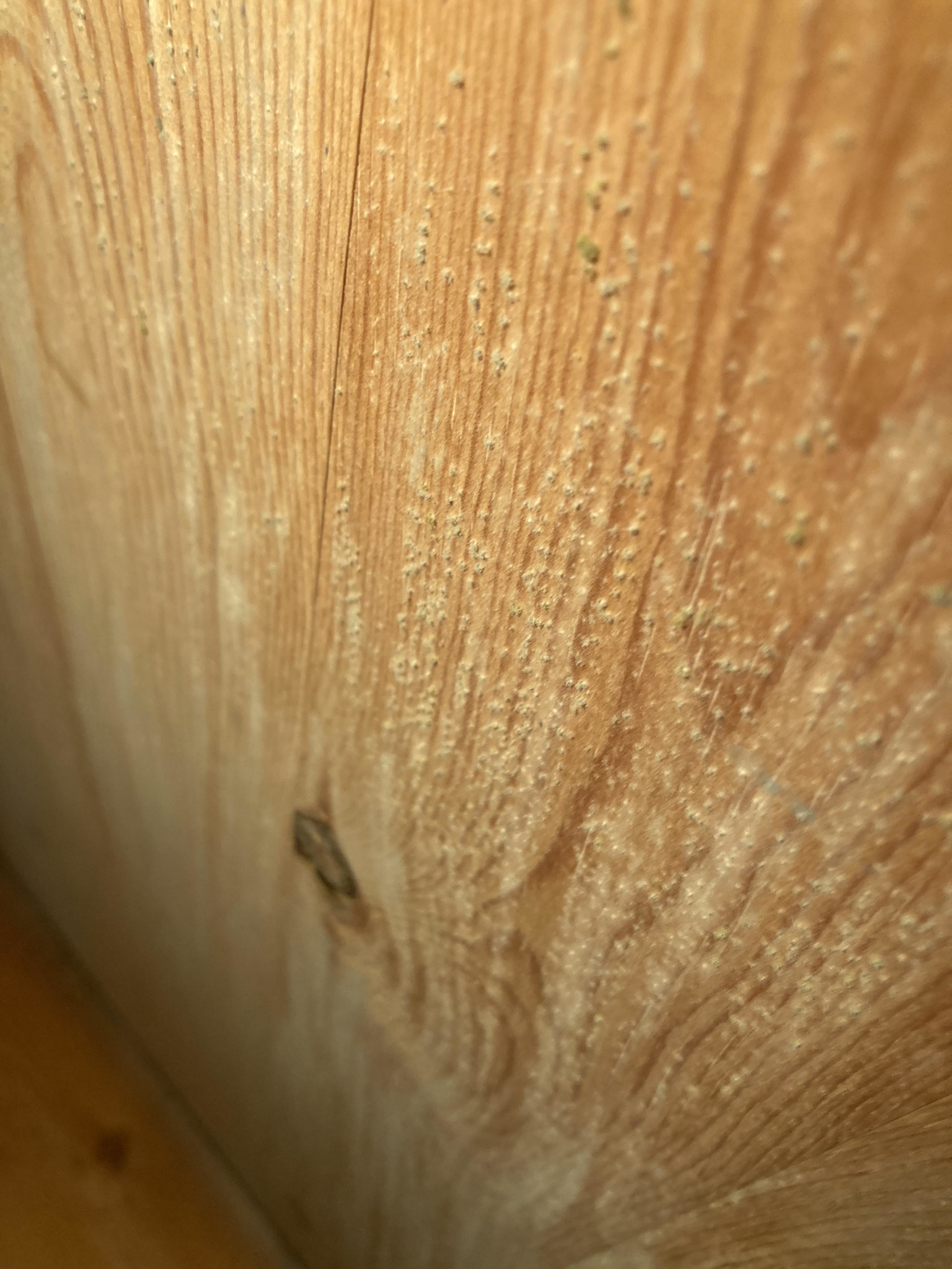

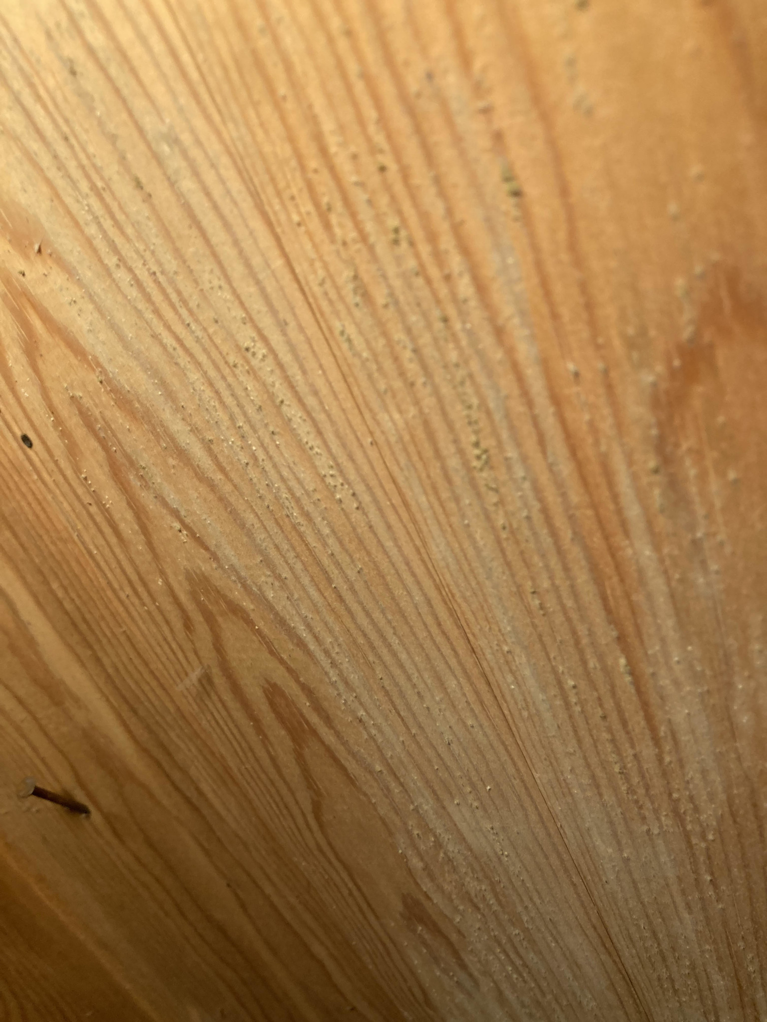

Upptäckte här i veckan att det är vitt/ljusgrönt mögel på innertakets råspånt på kallvinden på mitt fritidshus. Det är nytt, kollade senast för en dryg månad sedan, men ganska mycket: nästan hälften av takets yta är synligt angripet.
Har även lite kartonger med friluftsprylar, böcker osv där uppe, det mesta verkar inte vara angripet (men imorn kommer dagen när jag tänkt ta ner allt som står där och undersöka noggrannare utomhus).
Detta går ju inte på försäkringen, och Anticimex tar 8500kr bara för besiktning och rådgivning. Tar jag det så har jag inga pengar kvar till sanering, så nu sitter paniken i halsgropen.... Så jag tar gärna emot kloka råd från alla kunnare här på forumet

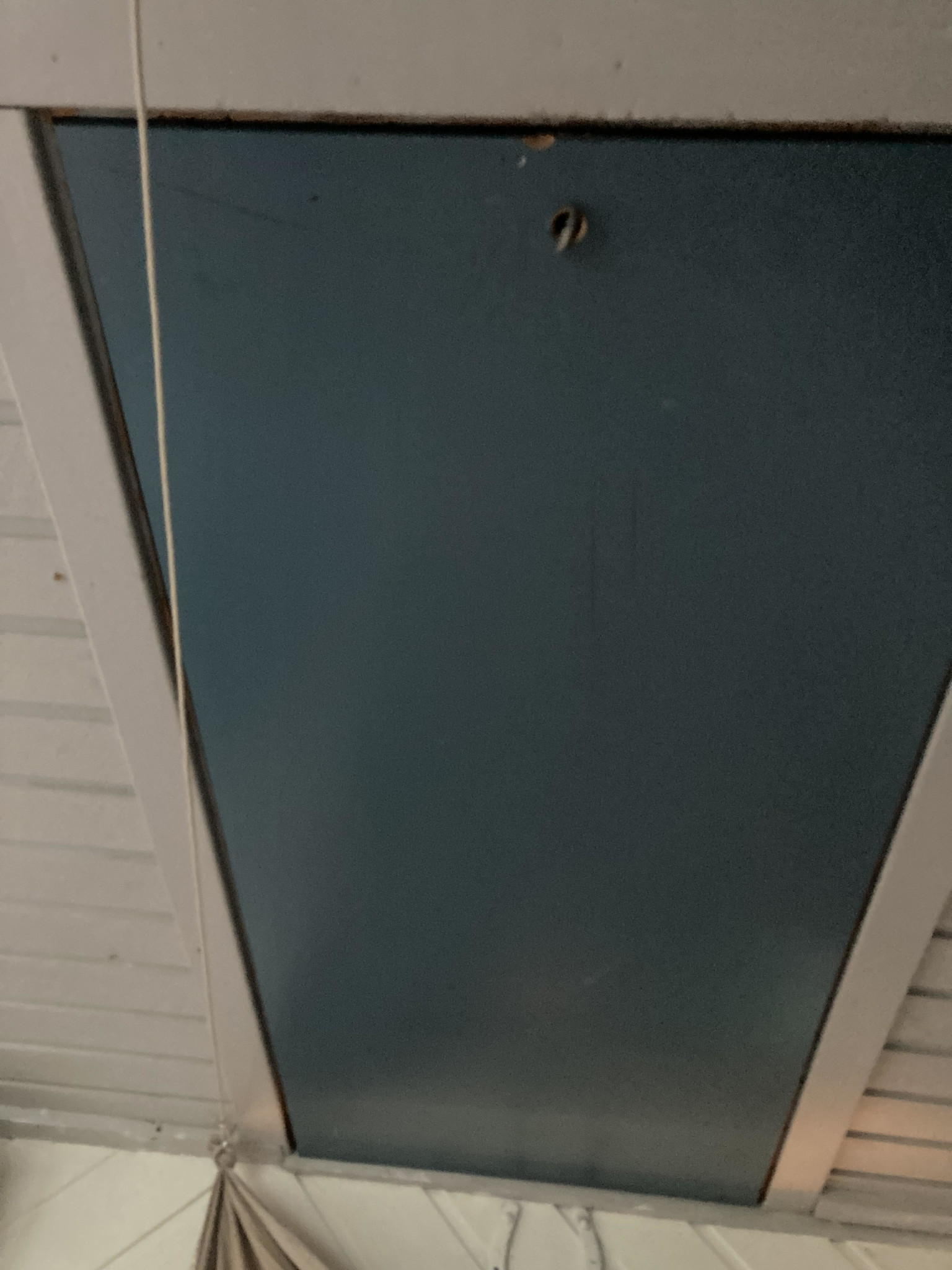

Vinden har en gallerventil i ena änden och är inte helt tätt nere vid takfoten (en glipa på några millimeter på vissa ställen). Det är en taklucka från bodelen upp till vinden, med inbyggd stege (bild på takluckan). Jag har också ett fläktrör som går från köksfläkten upp genom vinden och sen ut genom vindsväggen på kortsidan, det röret upptäckte jag nu var trasigt nere vid golvet (kanske gnagt av möss eftersom det var muslortar bredvid, bild bifogad). Jag har varit här ganska mycket i huset nu på hösten/vintern, trots att huset nog är anpassat mest för sommarboende.

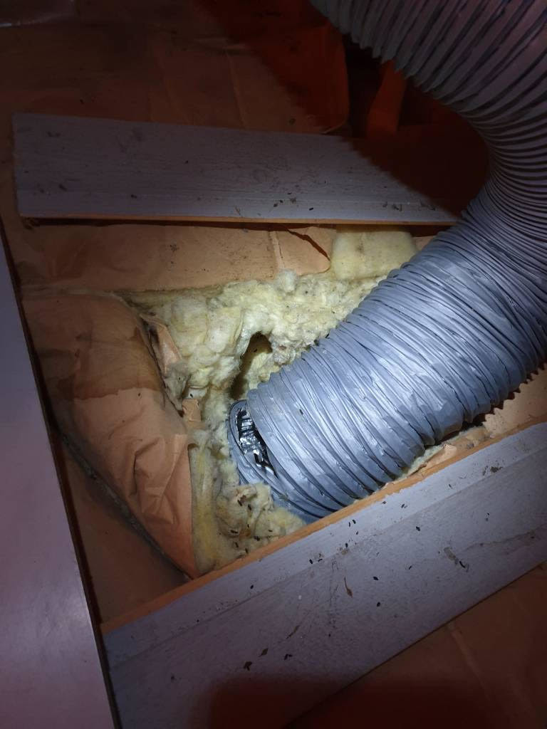

Orsak till angreppet gissar jag har att göra med att all vattenånga från matlagning strömmat rakt in på vinden i och med hålet i fläktröret, och dessutom bara vanlig utandningsluft osv som stiger upp genom takluckan. Vattnet är avstängt här, så jag tvättar inte händerna i ångande vatten eller har ångande diskbaljor, och jag har ingen blöt tvätt osv som hänger, men jag tänker att det ändå blir en del fukt som strömmar upp. Vad tror ni om den teorin? Kan det vara något annat som också är orsak?

Bilderna du lagt upp är små som attan går inte att se omfattningen, men har du en högre temp så kommer fukten upp till vinden om du har dåligt plast mellan varm och kall vind. även luckan ser något otät ut och varm fuktig luft stiger uppåt och sen kondenserar det på vinden.
kanske svarat på någon av din fråga, men lägg upp mer utzoomade bilder på var möglet är och större bilder så det går se, då kan vi nog se varifrån det kommer och varför det blir som det blir,

Se till att fixa ventilationen från köksfläkten. Den ska vara tät och vara isolerad hela vägen.

Oj vad små bilderna blev, tack Pjappen för att du uppmärksammade. Här kommer förhoppningsvis bättre.

Ditt första antagande är med största sannolikhet rätt. Varm luft/ånga från spisfläkten ger kondens och mögel. Laga detta i första hand. Ventilera sedan vinden ordentligt några dagar. Då kommer det nog bli bättre. Dock kommer nog inte befintliga möglet försvinna förrän till våren/sommaren.
Hjälper inte detta så har du antingen för bra, eller för dålig ventilation.

Så ett uppenbart jätteproblem finns på fotona och du funderar på att göda anticimex?

Laga köksfläktsröret.
Och kanske isolera det för att slippa kondens i .
