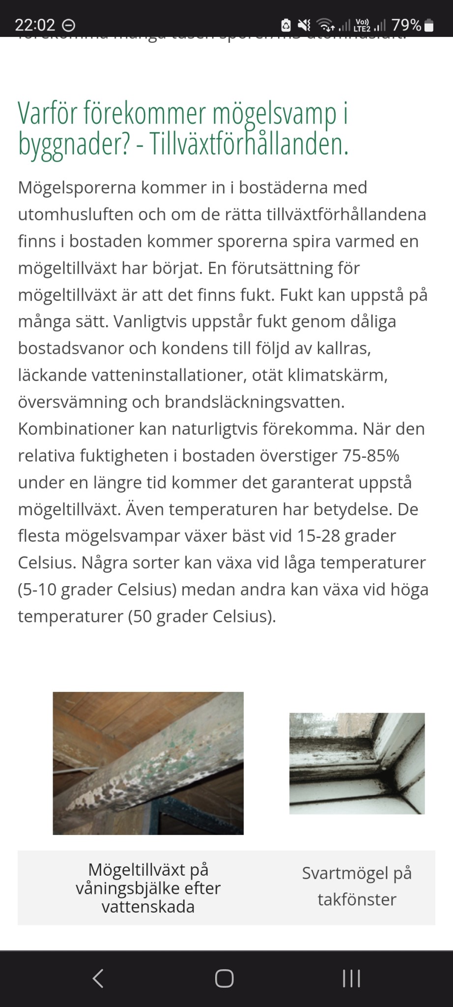

Jag förstår verkligen inte vad du försöker säga. Litar på mitt omdöme tills någon lyckas förklara bättre för mig.
Se även bild.
  • Artikel om mögelsvamp i byggnader, fuktighetens roll, med bilder på mögeltillväxt och svartmögel på fönster.

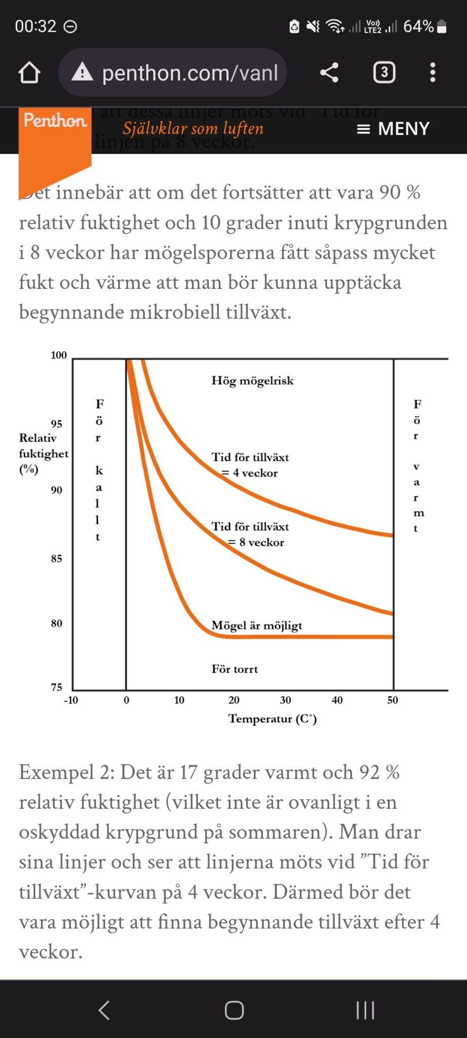

Du sa att jag inte kunde läsa en graf.
det står fortfarande inget i grafen om tid kopplat till temperatur.
Endast rf kopplat till tid som jag sa
  • Skärmavbild av webbsida med graf över mögelrisk beroende på temperatur och fuktighet.

men det var inte den grafen vi diskuterade.
erkänn bara att du hade fel

Nej, ju mer jag läser desto mer säker är jag på att jag har rätt.

handlar om inte om vad som gäller utan vart i grafen du kan läsa det.
du sa att jag inte kunde läsa grafen korrekt för det stod +5 grader i över 8veckor.
Det står det ingenstans
Det enda som står i grafen är rf kopplat till tid.
Visa vart det står i grafen

Det står högst upp vad grafen visar.
Grafen visar poteniell mögeltillväxt vid RH/temp/tid.

japp det visar vilka tre saker grafen visar.
men grafen visar bara rf kopplat till tid
Står inget i grafen om temp kopplat till tid.

Du har fel. Slutdiskuterat det här med dig nu. Godnatt.

X-axeln visar temperatur, om det är grafen med de färgglada ytorna ni diskuterar.
