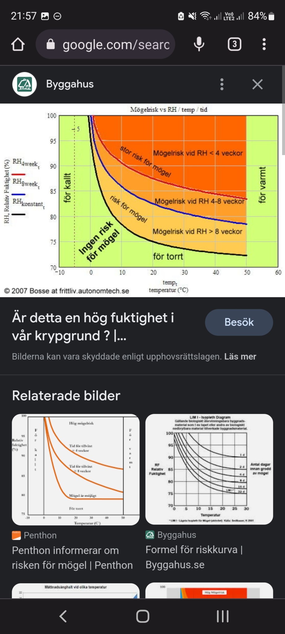

Hej. Jag har läst på om luftfuktighet på vind och alla pratar om RH på 75%. Gäller det även vintertid? För isf har jag stora problem på min vind. Har cirka 80-85% den senaste månaden. Bor i Stockholm så temperaturen har varierat från -5 till +5 under den här tidsperioden ungefär.pjapen skrev:
osak är svårt att svara på om du inte vet din RH%, att ha för mycket ventiler gör inte klimatet på vinden bättre då får du in den oftast fuktiga uteluften som inte blir uppvärmd på din kallvind och den kan inte torka ur fukten.

absolut, det gäller även på vintern.L micke880 skrev:
Ofta beror det på att man ventilerar med kall luft som har hög rf och där med tillför fukt till vinden.
Men då kan ju inte den här bilden stämma öveehuvudtaget?A Aunty skrev:
