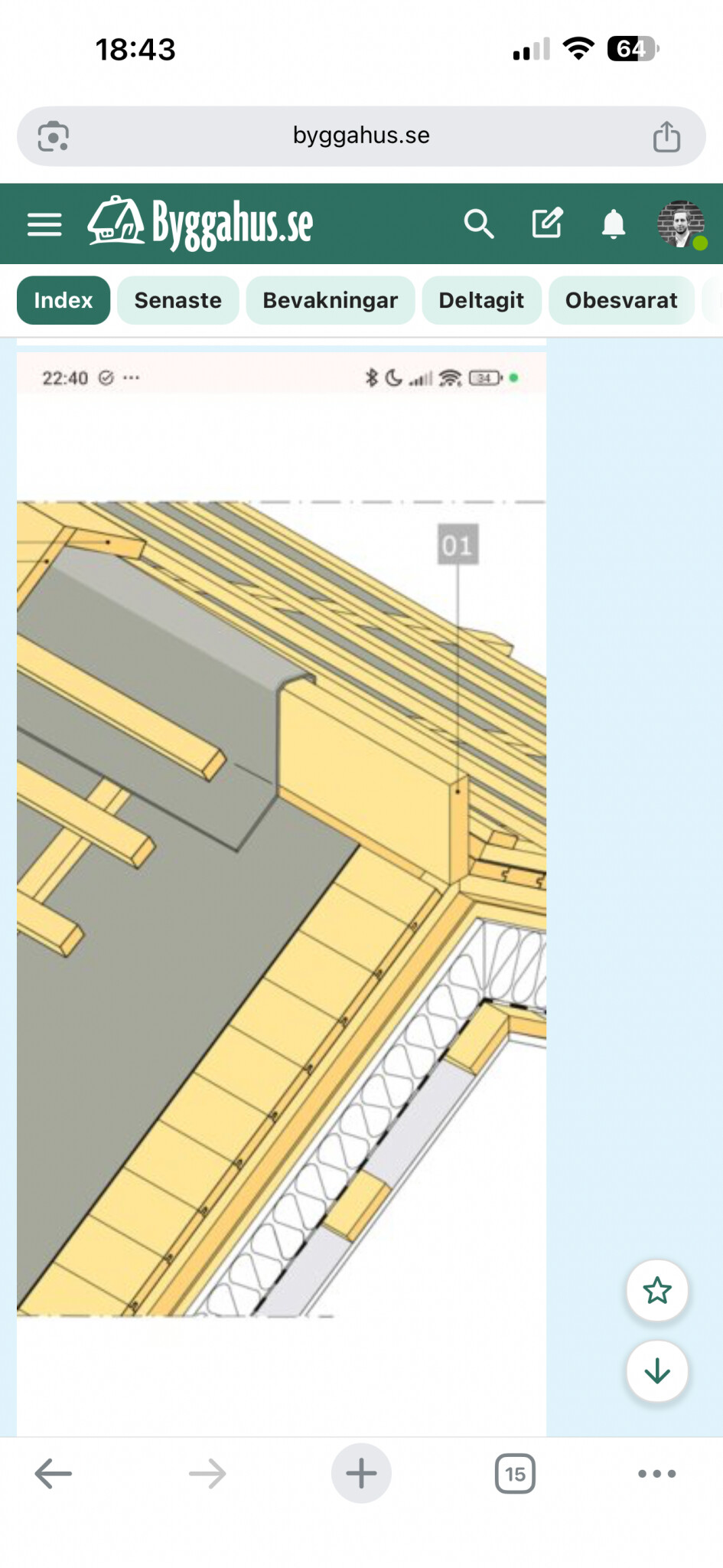

Den bilden är dumt ritad, luften kommer ut då plasten ligger under pannorna och under bärläkten.
Denna är tydligare.
Luften från vindsutrymmet kommer upp i nocken, kan röra sig neråt under plasten och kommer upp mellan strö och bärläkten och vänder upp mot nocken igen under pannorna och den 25 mm luftspalten.
Denna är tydligare.
Men under översta bärläkt är det ju stopp. Där ligger ju plasten som en barriär.
Och ovanpå översta bärläkt, där ligger pannorna och stoppar luftflödet den vägen.
Ser inte vart luften ska komma ut alls…
Blir inte mkt klokare på den senaste bilden tyvärr.
Pannornar ju kupiga och luften strömmar ju mellan dessa och bärläkten :)

Mjoo….men om man ska ha platta pannor då? 🙄 jag ska ha Benders carisma.
Kanske inte går då….
Efter snabb googling hade jag undvikt den modellen ..
