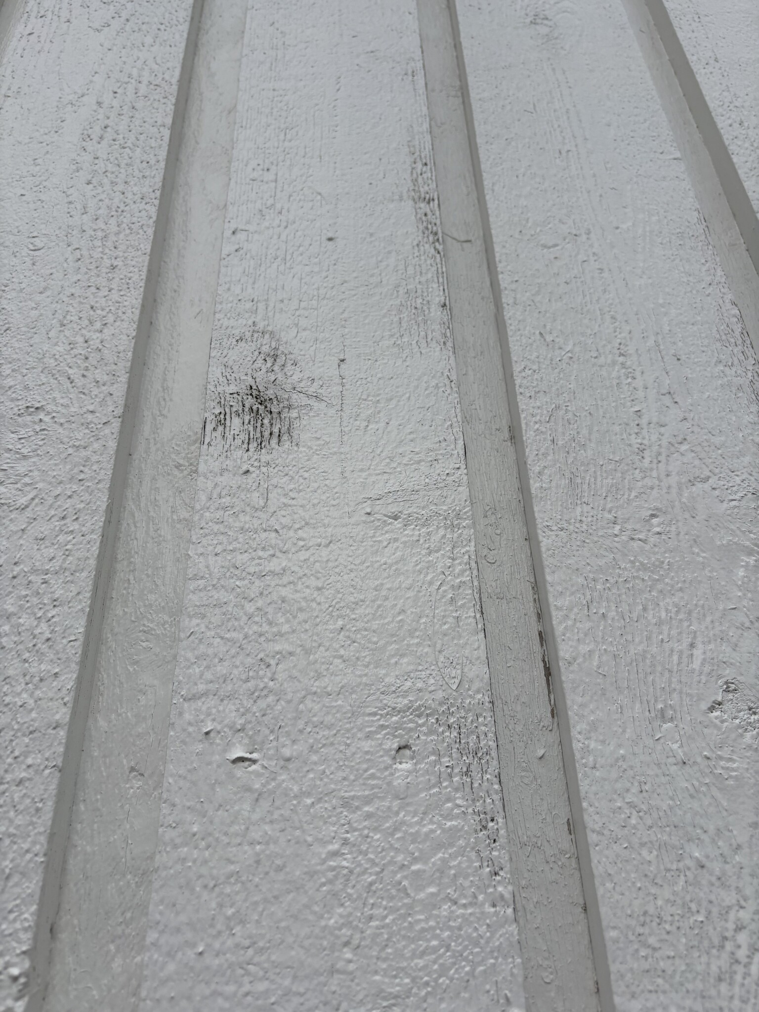

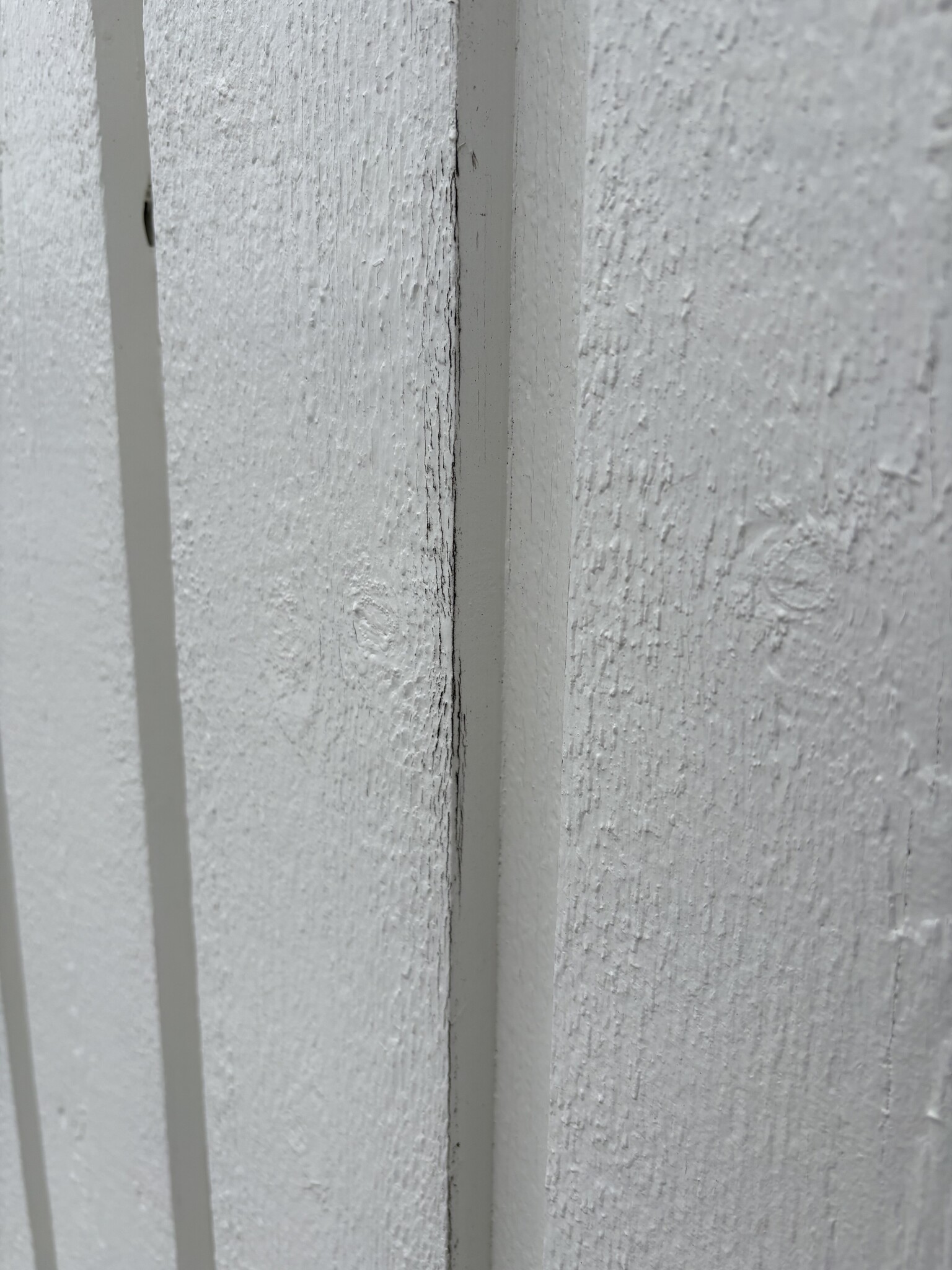

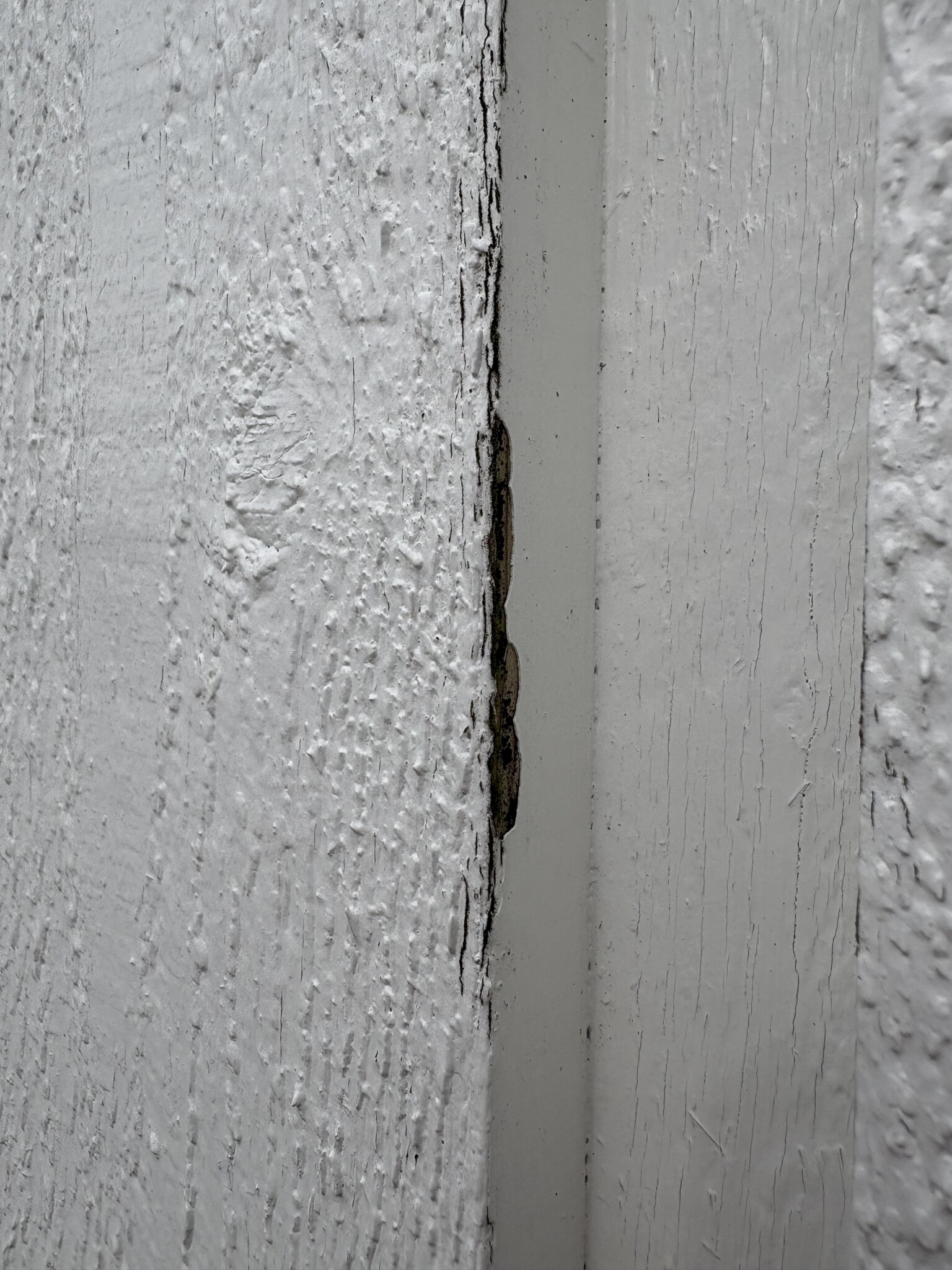

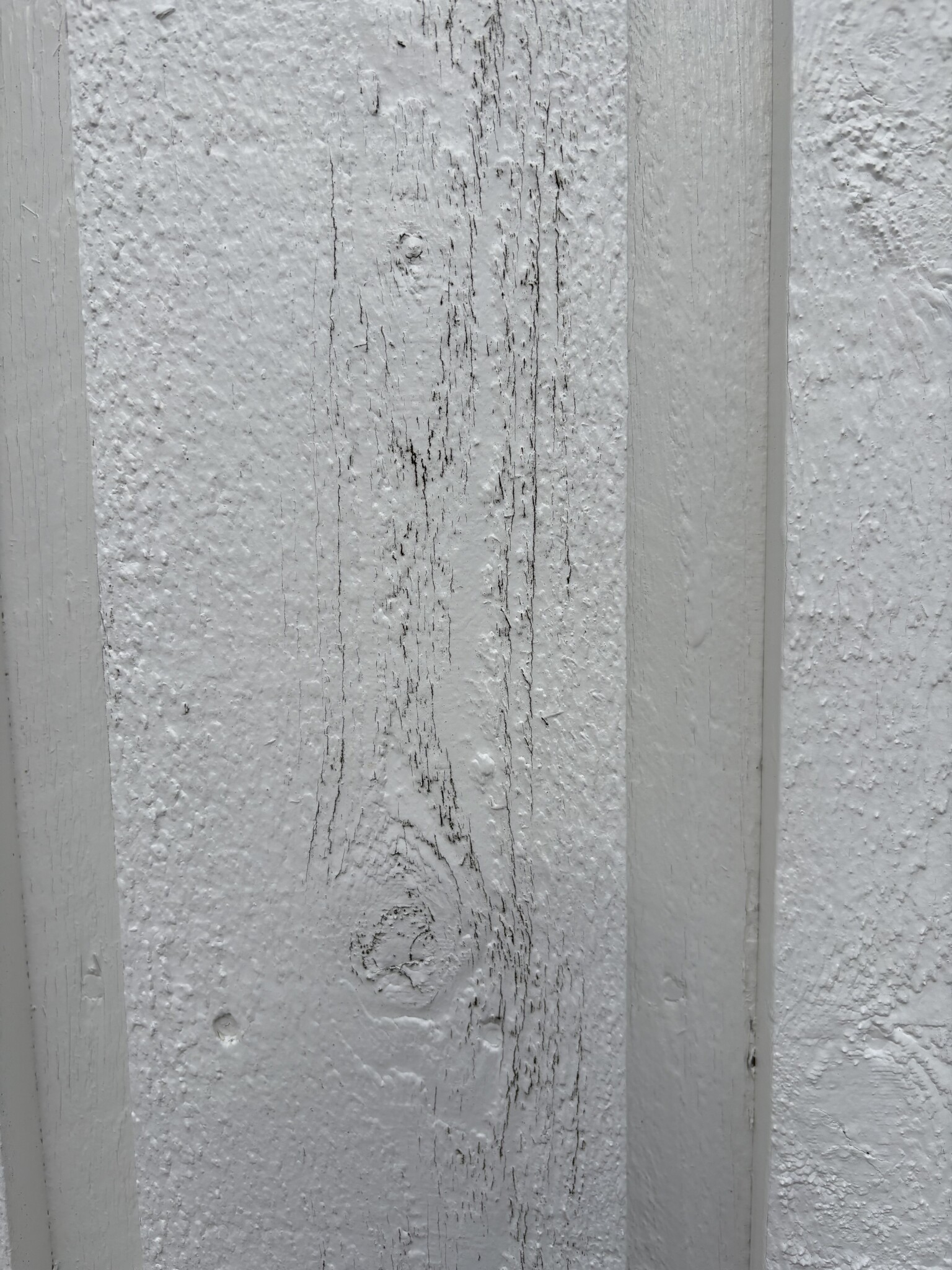

Har upptäckt fläckvis med svarta områden på ena kortsidan av fasaden. Misstänker att det är svartmögel. Den ser ut att växa under färgen. Hur gör jag för att bäst behandla problemet?

Har du målat med tät plastfärg på en möglig/skitig yta?
Nej det vet jag inte, vi köpte huset juli 2024 och har för mig det är målat 2022. Huset är byggt 2009.
plastfärg är jävulens påfund...
Som att lägga en brädformad plastfolie på utterväggen.
Vart tar fukten vägen?
Jo, då regnet rasar nedåt, men fukt på insidan brädfodringen, tar sig inte ut. Fukt som fuktiga dagar kryper in
o s v.
Mögel behöver organiskt material som mat och fukt... Då utvecklas det, bildar sporer o s v, för sin överlevnad.
Ja, vad göra?
Ett herrans jobb att byta brädfodring.
Åt vilket väderstreck vänder den drabbade hus sidan?
Nähä, det är bara olämpligt på trä utomhus.
Inne brukar plastfärg fungera...
o s v.
Ja, vad göra?
Den ligger åt öst och kan bara se att den är drabbad.
Blir väl inte uppvärmd av solen, likt de andra.
Bara en vägg att skrapa och måla om med typ grund och täckfärg. Oljebaserad.
Förutom om plasten börjar släppa, då måste man slipa ned allt innan man målar igen.
Men för att måla nåt snabbt, inne. Ja. Då funkar det.

Ser inga spår på norrsidan av mögel, kan de vara slarv i grundarbetet innan de målade den Östra sidan?
Går det att använda oljebaserad färg när det varit plastfärg där innan?
Det är troligt.
Javisst, det jobbiga är att skrapa bort plastfärgen.
