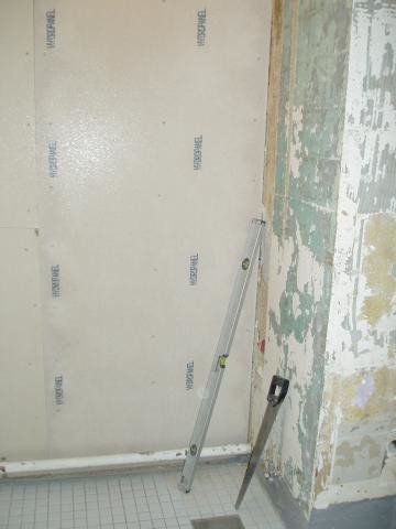

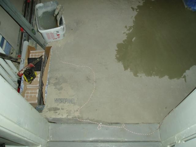

Här kommer några fler bilder från renoveringen. Jag är lite bekymrad över bl a hur mattan på väggarna bara ser ut att vara rollad på en del av ytan, ska det vara så?
Fortsätt gärna kommentera, alla åsikter är välkomna men ju sakligare desto bättre!

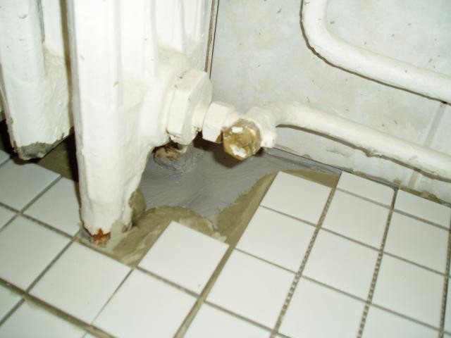

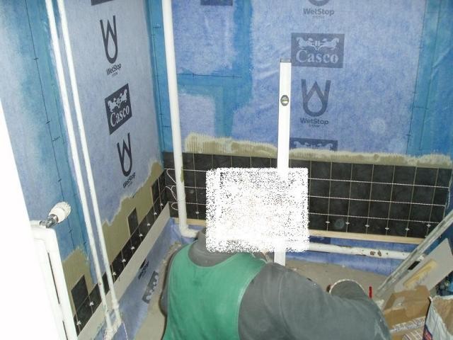

Bilder,
1: Kakling pågår, ser allt rätt ut med den blå Casco-mattan?
2: Rörgenomföringar gasrör och vatten, direkt under blandaren.
3: Elementet står i tätskiktet (från början skulle bara golvet göras, men efter att ha sett väggarna under det gamla kaklet beslutade vi att renovera dem också. Just de här golvplattorna bröts någon dag senare upp och lades om, vet ej varför.)
Kommentarer på detta?

Han köpte ingen "Gnidde" för att få bort blåsorna under mattan i allafall. Satte en likadan matta i helgen, skulle inte bli så där dåligt även om jag släckt lyset och jobbat med boxningshandskar...
Hur sitter stödlisten under första raden fast? Jag gissar; 8 maffiga skruvar genom tätskiktet.

Golv och väggar, vad är det för material och har de åtgärdats före tätskikt?
Tätskikt, har du något som styrker att det är utfört på rätt sätt?
Rör till badrummet. Värmerören sitter halvägs in i väggen med fix utanpå. Borde man inte bytt dessa vid en renovering?

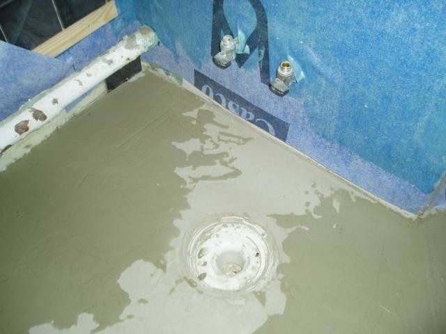

Plattor på golvet. Ser ut som det varit sjögång i dem. Se bild 4 borta vid värmelementet. Lägg ett vattenpass på golvet så inser man hur det ser ut.
Hantverkare som anses att det är hantverksmässigt utfört ska följa de regler och anvisningar som branchen satt upp. Du ska även ha kvalitetsdokument på utfört arbete, Fall ska vara rätt utförda och gäller före plattor monteras.
Ytterligare bevis på att det inte är hantverksmässigt är den smala remsa med plattor du har inne i duschen. Ojämn fogbredd mm.
Men gräv inte mer själv. Se till att få fram en besiktningsman. Kontakta ditt försäkringsbolag så kan de säkert hjälpa dig.

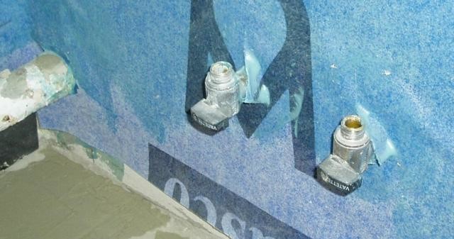

Du är absolut inte nojig. Han har inte följt många instruktioner. Alla överlappningar ska ex. vara förseglade med "den grå guckan". Det ska sitta rörmanchetter där dina tapeter hänger torrt lösa osv. Fel, fel...

Här är en bruksanvisning till den typ av tätskickt som använts
http://www.cascose.dk/_upl/pdf/GDS Montera kermik.pdf
Tycker inte det ser ut som den följts.

Angående golvbrunnen och det RSK-nummer som du hade gäller det för klämringen, om man söker på det numret på VVSinfo´s artikeldatabas för RSK-nummer får man detta:
RSK: 713 38 56
Utgått (2008-09-17)
Upplagd: 1985-07-18
Benämning: Överg-ring Jafo brunABS200x200
Jafo har nya brunnar/klämringar som har ersatt den du har fått installerat.

Det är för att Brunnsmanschetten ska kunna anslutas på ett trafiksäkert sätt.Gladh skrev:
I en tvättstuga är det av mindre betydelse eftersom du inte spolar vatten på golvet både morgon och kväll där.
Golvbrunnen i enn tvättstuga är inte så superviktig som i en dusch. Man ska ha i beaktning att det finns nya bostäder som har tvättmaskin i köket, utan golvbrunn mitt på köksgolvet förstås....

Vad jag menade med golv och väggar är att om de är av trä så måste de göras på rätt sätt.
Inga träbaserade skivor bakom gippsen, rätt regelavstånd osv.
Golv om det är av trä ska förstärkas med armeringsnät och rätt tjocklek med flytspackel mm.
Rätt skivor till tätskikt och rätt fix till tätskikt är ett krav.
Rätt mycket att tänka på och beror på konstruktionen av huset samt val av material.
Tätskiktet som visas på senaste bilderna blir jag inte klok på.
Det ska vara sammanhängande från tak till och med golv och med den matta som är satt så skall det överlappa på rätt sätt
Bild 3 ser ut som tätskiktet går under flytspacklet.
Bild 2 (av de senaste) Är plattor i duschen redan satta där eller är det gamla plattor som ligger kvar.
(får inte ihop det riktigt)
Bild 3, satte de några rörmasnhetter runt rören till duschen före plattsättning? Om inte så är det nog stor risk för fuktskador vid rören.
