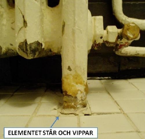

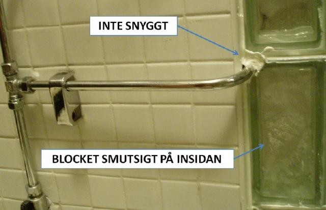

Jag har nyligen fått mitt badrum renoverat och är mycket tveksam till resultatet. Jag har betalt 75% av fakturan och meddelat att resten betalas när jobbet är klart, men just nu känns det mer som att jag kommer kräva pengar tillbaka och en ny renovering. Allt är vitt och skulle enligt kontrakt vara klart senast den 15 dec (i skrivande stund nästan en månad sedan). Hantverkaren, som blivit allt svårare att få tag i, menar att han har någon timma finisharbete kvar, men jag håller inte med. Jag ska här försöka presentera de mest störande bitarna med det utförda arbetet, samt förklarande bilder, tar mycket gärna emot opartiska synpunkter på mina klagomål:

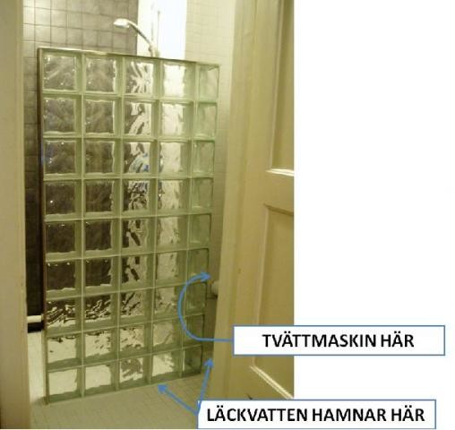

1: Det har från början varit klart att jag ämnar installera en tvättmaskin direkt till höger innanför dörren och att fallet därför måste ta hand om ett eventuellt läckage. Dessvärre tänkte inte entreprenören på glasväggen när han spacklade fallet så nu lägger sig vattnet på utsidan. Entreprenören föreslår lösning genom att göra ett hål under väggen för att skapa flödesväg för vattnet, vilket innebär att man får en (eller två) öppning(ar) under glasväggen ca 25 cm från golvbrunnen, vilket sannolikt kommer innebära att jag alltid kommer ha blött golv efter att ha använt duschen, även utanför väggen.
2: Jag bad om att bli informerad när elementet skruvats loss, så jag kunde lämna in det för blästring och målning(entreprenören visste dock inte hur man lossar ett element förrän jag förklarat för honom att båda rören kan stängas). Elementet lossades dock aldrig från rören (oklart varför) utan bara från väggen och fick sedan stå kvar medan de olika skikten applicerades. När slutligen kaklet var lagt förankrades elementet inte i väggen igen utan står löst (och dessutom plötsligt snett som stryk), vilket innebär att såfort man stöter emot det så har man en hävstång på ca 80 cm ner i golvet där elementet nu står nedsänkt, vilket naturligtvis resulterat i att plattorna och fogen (och troligtvis fixen, kanske tätskiktet) lossnar/spricker/skadas.

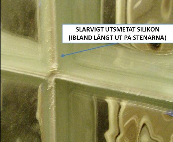

3: Glasmuren är murad med ca 3 mm fogar. Det ser snålt ut tycker jag, men det är å andra sidan en smaksak och specades aldrig i förväg. Dock har hantverkaren fått för sig att alla fogar ska strykas med vitt silikon, vilket resulterat i att en del fogar är täckta, andra halvt täckta, somliga glasblock nedsmetade flera centimeter utanför själva fogen och det hela ser bara slafsigt och oproffsigt ut.
4: Rörinstallationen och genomföringen genom glasväggen för vatten till tvättmaskinen ser dels lite sned och halvdan ut, men framförallt har man borrat igenom ett av glasblocken och då (givetvis) fått in borrdamm av glas och murbruk på insidan av glaset, vilket helt förstör utseendet på blocket.

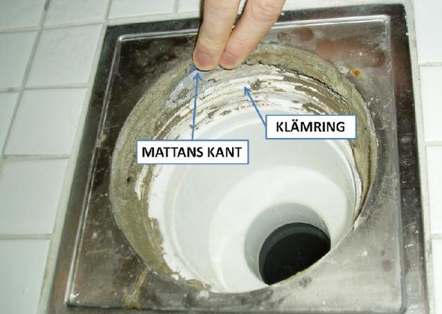

5: Golvbrunnen byttes naturligtvis till en modern JAFO med skruvad klämring, problemet med detta är bara att tätskiktet (Casco-matta med rollat wetstop) inte når ner till klämringen. Jag har aldrig gjort ett liknande jobb själv, men jag kan inte tänka mig att det kan vara rätt som det ser ut nu? Är det ens godkänt i försäkringssynpunkt?
6: Diverse fel och slarv som ger ett allmänt oproffsigt intryck, men som jag inte ids ta upp.
Titta gärna igenom bilderna och skriv vad ni anser. Bör jag gå till ARN, skaffa besiktningsman, kräva ersättning...? Det jag är mest orolig för är att man är tvungen att erbjuda samma hantverkare chansen att rätta till felet, jag är inte ens intresserad av att släppa dem i närheten av mitt kvarter!

Tack Jan-Å,
Elementet sitter dels i rören och står dels på golvet, nedsänkt genom ytskiktet, vippande på 2-3 tassar, vilket gör att så fort minsta horisontella kraft läggs på elementet så börjar det bryta i golvskikten (se bild 2, vet ej om det är ända nere i tätskiktet).
Jag tycker nog också att man borde kunnat flytta golvbrunnen, antar att hantverkaren helt enkelt valde att göra det så enkelt som möjligt för sig och bara strunta i det.
Vidare, har man möjlighet att kräva någon typ av kompensation för att det dragit över tiden (med en månad och lär bli mer) även om det inte finns specat i kontraktet? (Använde konsumentverkets hantverkarformulär).

Redan det faktum att tätskiktsmattan inte anslutits korrekt till golvbrunnen innebär att hela badrummet måste göras om.

Silicon på glasblocksfogarna, ja det kanske inte är förbjudet men man måste nog ha bra fantasi för att komma på något sådant.

Och jag som trodde att vi råkat illa ut i de två badrum vi anlitat hantverkare till, men inte ens det första som fick rivas och göras om såg så illa ut... fast nästan :eek:
Bara en sån liten sak som skräpet i glasblocket... varför DAMMSUGER man inte när man borrat sånt?

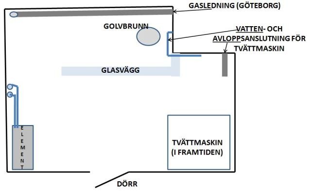

Det är lite svårt att få med helheten på bild eftersom badrummet är så litet (>3kvm) men ändå har en vägg tvärs igenom, men jag kastade ihop en snabb skiss som förhoppningsvis gör fotona mer begripliga.

I kontraktet står "korrekt fall" som en del av arbetsbeskrivningen och eftersom tvättmaskinsplanerna var kända från start så kan jag naturligtvis inte godta detta.

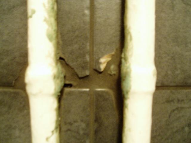

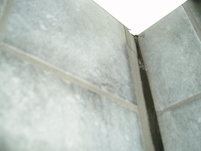

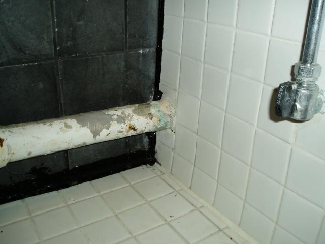

Bilder,
1: Skiss badrummets planlösning

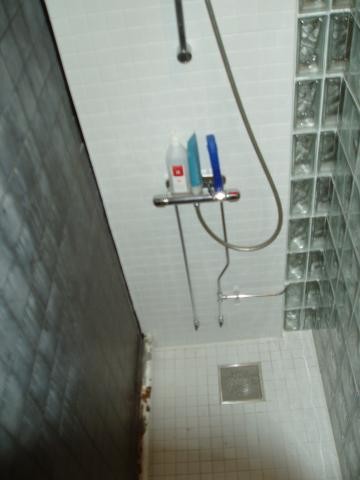

2: Dushen, inkommande vatten, vatten till tvättmaskin, gasrör
3: Elementet med rör

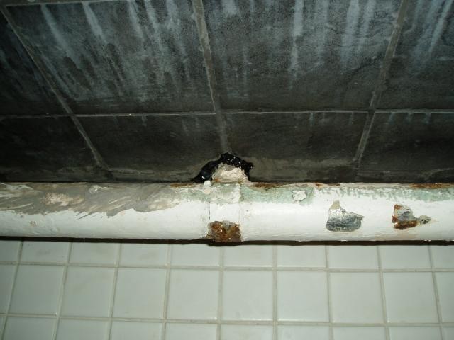

4: Elementrör in i vägg med mängder av silikon (notera även fogarna bakom rören)
5: Som 4, annan vinkel
6: Gasrör ansluter mot vägg, snett under duschblandaren (utsatt läge)
7: Gasrör, upphängningspunkt
8: Vertikala elementvattenrör, väggförankring
9: Hörn mot tak, ca 3 cm bred fog, sprucken
Detta är ett axplock av detaljer från mitt nya badrum, alla kommentarer mottages tacksamt, jag behöver mycket kött på benen för de diskussioner som kommer! Kan det t ex anses fackmässigt att hacka av oregelbundna flisor av en plattorna istället för att skära dem, som på bild 8?
Och silikonet som smetats ut på fogarna, vet någon om det kan gå att få bort med lösningsmedel, eller sitter det där det sitter?

Ahhhh men herregud...
Jag får inte fram något annat än katastrof ur huvudet...
Vad fan har han kladdat dit svart silicon i mängder för... ser ju vidrigt ut...
Ledsamt att du har fått tag i en sådan klåpare...
Vad är det lortiga längs ned till vänster på bild 2 ? Inne i duschen alltså, är det en gammal gasledning ? I sådana undrag jag hur han fått på tätmanschetten ? Har han trätt den över hela spisen och dragit den ända bort till duschen ?
Om jag ska vara ärlig så har jag aldrig ens sett polacker som gjort något så här fult. Inte ens fulla polacker.
Nu anklagar jag ingen men får man fråga vad du fick betala för det badrummet?

ang bild 8. Visst är det fackmässigt att klippa kakel runt rör, men inte med ett 70mm eldoslock som mall för ett 20mm rör:eek:
