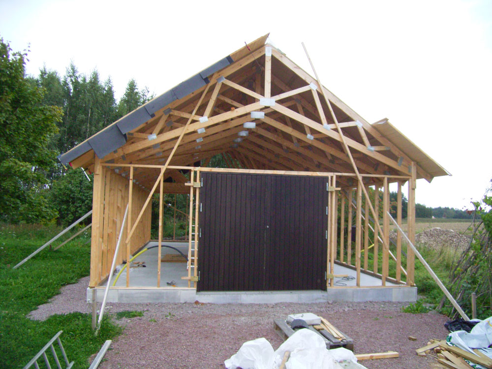

Själv fick jag dit knutbrädorna på sista hörnet på mitt garage igår.
Av en massa anledningar kom dessa dit 3-4mån efter de andra 3hörnen.

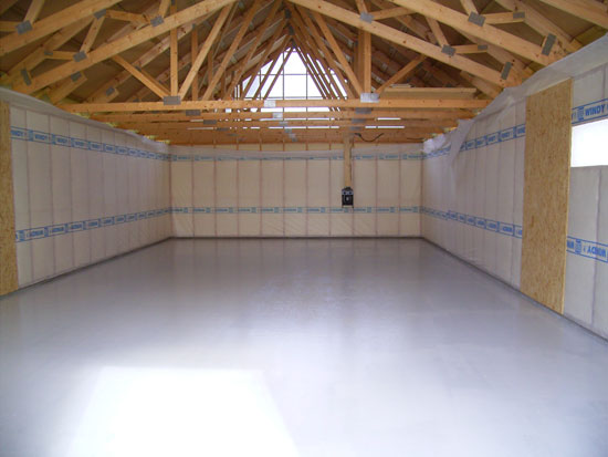

Hej, sätter OSB både på innerväggar och senare även i taket när jag har råd och tid dvs förhoppningsvis nästa år någon gång!
Jag har en 30mm gjuten kant runt om plattan som jag tror det finns bilder på tidigare i tråden, den klarar ju 27 kubik vätska så det är nog lugnt
Har lite fler bilder att bjuda på senare ikväll!
Jag satt gles med cc30 sen endast gips, så det vore själva den ifall man inte hittar nåt att skruva t.ex. lysrörsarmaturer i.

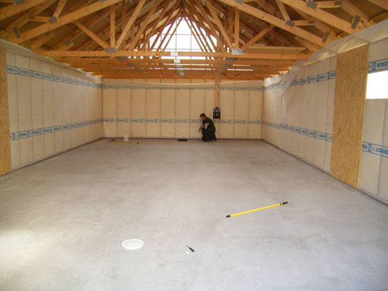

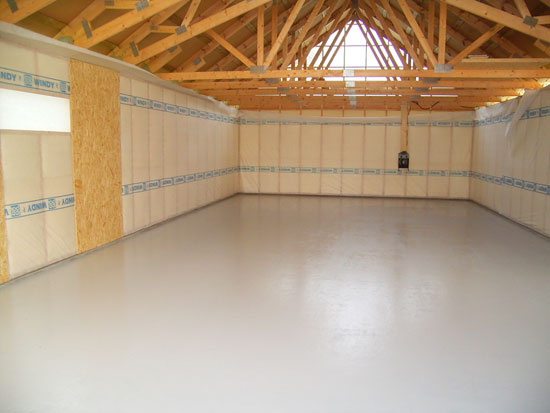

Hej igen, lovade ju lite bilder men vad hände?.. jo jag somnade tror jag, sova vad är det? senaste tiden har man sovit 4-6h per natt, pendlat 27 mil om dagen och arbetat resten, dock inte tillräckligt mycket med garaget om man själv fått välja..
nu är det helg iaf för min del, 4 dar ledig har jag fixat dessutom så får se vad som händer!
Ang. vätska på plattan så tror jag ett kommatecken försvann, det ska självklart vara 2,7 kubik men jag har inga planer på att det ska förekomma nå vätska överhuvudtaget på plattan hellst!
Bilderna talar nog för sig själva, innan, efter och efter torkning, målade dessutom en gång till imorse, och det lutar åt att jag målar ytterligare en gång snart.
Tack för possitiva kommentarer! MVH

Titta nu är man trött igen, glömde svara på frågorna.
Jag kör OSB i taket under ungefär CC60 reglar pga att jag ska sprutisolera taket senare, och gipset håller inte för isoleringens vikt, dessutom har jag skippat alla snedsträvor i konstruktionen och räknar med att OSB skivorna fyller dess funktion.
Jag kommer nog försöka få in lite grejer i garaget så fort taket är klart och panelen uppe istället, så får man bygga vidare efter hand sen i brist på pengar o tid, e dessutom för kallt redan nu, gillar inte höst o vinter, tänkte gå i ide snart.....
