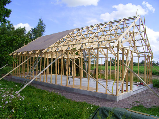

har börjat lägga lite råspont nu men de ser ut att bli dåligt väder imorn eftermiddag så blir nog så illa tvungen att plasta över råsponten sålänge, får se om man kanske kan fortsätta me andra halvan taket senare om vädret vänder, fasen va e de för fel den här sommarn SUCK

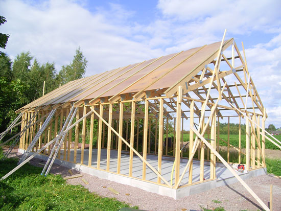

fick ju fint väder lör-sön så blev lite gjort, synd man inte hade semester den här veckan för nu verkar vädret bli bra igen... suck!
hade visserligen 2 semesterdar kvar men tyckte att de kunde va kul att åka till tyskland o supa skallen i bitar oxå, så blir nog så inatt..
här kommer lite bilder iaf:
behöver snart bestämma mig för vad jag ska ha för plåttak för att kunna sätta läkt, det lutar åt vanlig räfflad svart plåt, men behöver hitta en firma som kan leverera längder på ca 4,8m till området (linköping), nån som har nått tips om detta?

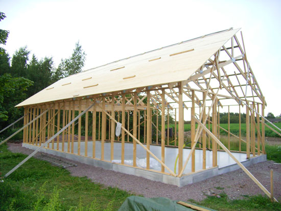

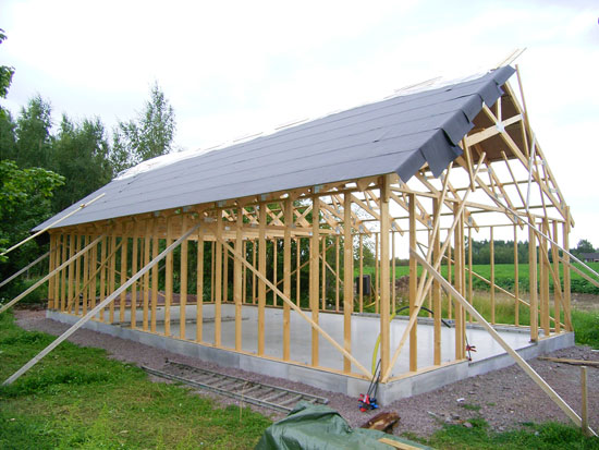

Hej, var ett tag sen, blir nog svart pannplåt nu istället, känns snyggt & har hittat leverantör!
Håller på med andra sidan takhalvan nu, men vädret är ju fortf kasst, behöver ungefär 4 dar uppehåll i följd, är det för mycket begärt?
Hade hoppats de skulle bli nästnästa helg, får se hur vädret utvecklar sig, är sugen på att jobba vidare nere på marken..
Jag tätade spåret mellan masonitskivorna med silikon, hade gått lägga dom lite omlott men var sent påkommet så de blev inte så, men ja tror detta ska funka fint!
Takpappen slätade ut sig fint när den fick stå ett tag, är nästan helt slät nu!
Ska fixa till lite läkt så ska det nog gå att få dit all papp, i helgen skulle det väll bli regn så man får åka kolla på saxon o supa skallen av sig istället....
