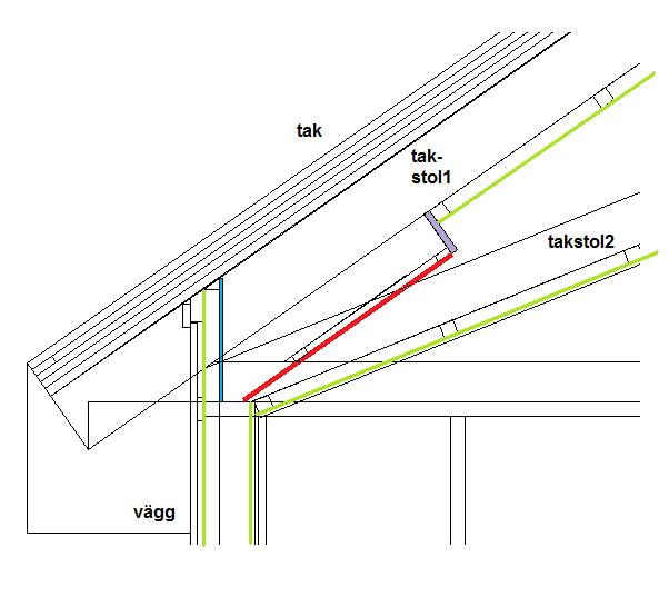

Hej igen, jag undrar lite över dragning av vindväv samt skivmaterialval:
De gröna linjerna på bilden är hur jag tänkt dra vindväven, för takstol typ2 är det ju inga större problem att få till eftersom den är öppen neråt och heller inte den utvändiga vindväven längst till vänster på bilden blir något problem.
Svårigheten blir att få till det vid takstol1, så långt som jag ritat det gröna strecket på bilden är inga problem eftersom där är det öppet neråt.
Man kanske kunde låta vindväven sluta som på bilden vid den lila täckbrädan och sedan fästa en skiva av något material som går ner mellan takstolarna ner mot väggen, (den röda skivan på bilden).
Då undrar jag över material, eftersom isoleringen (sprut isolering) kommer ligga emot denna skiva.
Jag tänkte även fästa en skiva på insidan utåt sett (den blåa på bilden) som stöd för isoleringen.
Området där det står takstol1 och ner mot den blåa skivan ska alltså fyllas med isolering.
Vad tror ni om att använda asfaltsboard som skivmaterial till detta? Den ska väll klara en viss mån av fukt?
Alternativet som jag ser det är OSB sen vet jag inte fler.
Det kommer kanske inte bli 100% tätt men man får väll försöka såga så noga man kan så det blir hyffsad "presspassning"
Även om man skulle dra ner vindväven mellan takstolarna ner så blir det nog ändå inte mycket tätare, är svårt att skära i vindväv och täta runt takstolarna.
Kom gärna med lite synpunkter om denna lösning, en liten bit av skivan, den bit som går mellan vägg och loftets golv kommer synas underifrån sedan och den övre delen ovanför golvet kommer ju synas på loftet, inget som gör något tycker jag?
Sålänge skivan tål att isoleringen ligger direkt emot är väll den eg. frågan bara asfaltsboard eller OSB? eller något annat?
Skivan får inte heller knäckas av isoleringens vikt men det är nog ingen fara.

Finns ju 3 eller 3,2mm oljehärdad board som borde klara den ringa fukt det handlar om. Förstår inte varför det borde bli nån fukt att tala om öht faktiskt???
Klarar sprutisoleringen den taklutningen? Tätt med glidskydd men det borde ändå bli problem eller finns det nån patentlösing på det?

ja men jag tror inte masonit klarar belastningen som blir neråt, jag tänkte fel ang att skivan syns underifrån, det var fel, den kommer bara synas lite i nerkant på loftet, vilket ändå bara är förråd.
jag fyller hela utrymmet med isolering så finns ingenstans det kan glida?

Hej igen, ingen som har någon synpunkt ang min senaste fråga om skivvalet?
