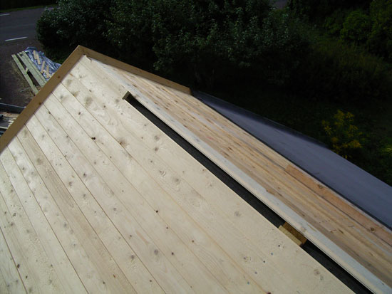

råsponten började gå lite snett o vinnt, pga skitsågade brädor
så fick försöka räta ut genom att mäta nerifrån o de drog ut på tiden, på söndan blev vi klara iaf och började skruva 3-kant list i ändarna på ovansidan:

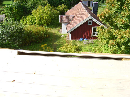

här är en bild på luftspalten, öppningen blir 5-6cm uppåt nu:

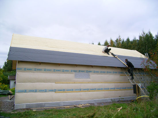

sedan måndag fortsatte vi och började pappa, här syns metoden vi använt:
tyvärr så blev vi inte klara så långt som jag ville, men nu är det iaf snart papp på hela taket...

Varför böjade ni inte från toppen. har ett hus med 30 graders takstol och vi började från toppen då vi hade läkt som fotstöd. Gick mycket bra. Tog bort klisterskyddet när nytt pappskifte var lagt.
Antagligen för att det inte är så man ska göra.hokanp skrev:
Givetvis ska våderna läggas nerifrån och upp, så vatten som rinner på ytan garanterat hamnar på ovansidan av våden under.
Ja, du menar att man lyfter upp den övre våden ovanpå den nedre, efter den är lagd.
Ja, dåså. Det måste väl fungera bra. Har inte testat, men får väl prova någon gång.
Och skönt att kunna stå på ett oömt tak och ev fastspikade stödreglar.
Ja det funkar bra. pappade om mitt tak mitt på sommaren 32 grader varm och steckande sol. Räckte man tog för hårt i pappen så blödde den. hade eternit innan och vi rev uppifrån och la pappen efter hand. När vi var nere vid takfoten var det bara att lägga på ströläkten. Vi hade även en viss säkerhet mot regn genom att göra så här.Mikael_L skrev:

Hej, det går säkert, men låter lite svårt & krångligt att lägga uppifrån & ner, det skulle jag nog ärligt talat inte klara av, med min taklutning 35 grader, så vet jag inte om det skulle gå vika upp en hel våd på 15m, speciellt inte som det blåste nu i veckan, men om det är vindstilla kanske det går.
Sedan förstår jag inte redigt hur ni får det rakt ifall ni har vikt upp våden, vad gick ni då efter för att spika nästa våd? råsponten? eller mäta nerifrån? klart man kanske kunde fördra streck med en penna?
Det är ju inte helt ovanligt att råspontkanten inte är spikrak, iaf inte den 2a sorts råsponten jag fick tag i
Sedan kanske det inte är så noga heller med resultatet bara taket blir täckt så.
Får tacka för tipset, kanske använder den metoden någon annan gång.
Jag tror iaf jag fick till en bra lösning på pappen över nock, sista våden på "högra" sidan överlappar nu nocken o går ner 10-15cm på "vänstra" sidan, jag fäste pappen genom att dra fast 14 ströläkt, ska dit 11 till sedan och dom skruvar jag med en liten skruv uppe & en skruv nere.
Sedan drar jag bärläkten med 5x90mm skruv rakt igenom allting senare, det blir runt 700 skruv.
Det fattas 2 våder på "vänstra" sidan nu, en hel våd och sedan en som får klippas i uppkant och stickas in under den "högra" och spikas i uppkant, sedan klistrar jag den "högra" på den "vänstra".
Innan jag kan lägga dom får jag fixa lite bärläkt på "högra" sidan så jag kan stå uppe i nock sedan.
Insektsnät har jag därmed satt, och jag låter pappen vara heltäckande över nock i vinter, så klipper jag upp hålet för ventilation över insektsnätet i vår när jag ska lägga plåten.
Detta borde väll inte vara något bekymmer?
Det blir ju ingen värme i garaget i vinter och råsponten är nog hyffsat torr som den är nu, så borde inte behöva ventileras upp i nock?
Det är ju öppet ner på båda sidor, och syllpappen jag la i nock över masonitskivornas glipa buktar ju lite mellan takstolarna, så det kan även ventilera lite in i själva garaget där det sedan ska sprutisoleras.
I den halvan av garaget där det sitter saxtakstolar och blir ett litet vindsutrymme över isoleringen tänkte jag även sätta 2 små ventiler i gaveln, dvs framåt mot porten.
Känns dumt att ha öppet över insektsnätet i vinter, då det rinner ner fukt på masoniten i onödan. Har haft det så på friggeboden ett tag nu, där verkar det funka bättre, medans det vill droppa in lite fukt i garaget om det regnar mycket, vilket antagligen inte kommer bli något bekymmer senare när man har lagt takplåt och isolerat.
Enligt en plåtslagare som hjälpt farsan ska det inte blåsa in någon fukt med såpass brant taklutning jag har heller.
Kan säga att jag är *** glad att all papp är på snart iaf så man kan hålla sig lite närmre marken snart!
Ser ut att bli halvtaskigt väder i helgen får se vad man kan få gjort.
Hör av er om ni tror det blir nå problem med att ha "diffusionstätt" över nock över vintern, jag tycker inte det borde vara något problem, men nån kanske vet mer?
