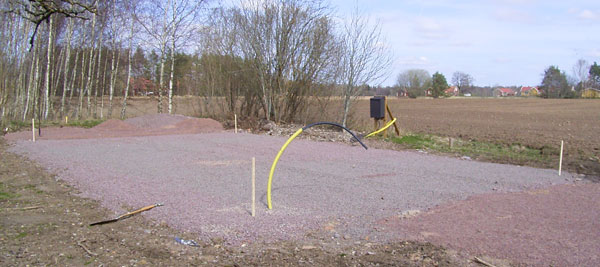

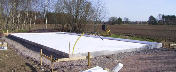

Söndag 19/4 - farsan & jag ställde ut några pinnar så byggarna visste ungefär var plattan skulle stå

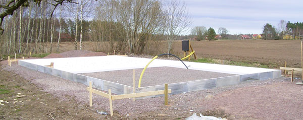

Utsiktsbyggarna (Spångsholm) hjälpte mig ställa ut L-element & lägga i cellplast, detta är arbetet efter måndag 20/4, 8h jobb för 2 pers.
Så här såg det ut på onsdag eftermiddag när vi kom upp igen, jobbade början på veckan, resten av cellplasten ilagd & urkapat frammåt för portjärnet, detta tog byggarna några extra få timmar under tisdagen.

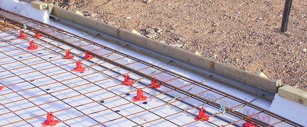

Torsdagen ägnade jag, farsan & en polare åt att armera, som jag skrev tidigare så valde jag att svetsa ihop alla mattor & kantförstärkningsjärn, det gick förhållandevis smidigt & blev stadigt & bra, på högra sidan av plattan framifrån sett ungefär på mitten svetsade jag ett järn 5cm upp ovanför plattan som jag kommer jorda i elskåpet senare.
Vi la först 2 ramar 12mm järn i "voten", sedan 9 mattor 6150 ovanför & ytterligare 2 ramar 12mm järn uppe på mattorna runt plattan, ganska mycket armering men järnen är inte så dyra.
bockade hörnen på järnen i ett skruvstäd jag hade med, gick väldigt snabbt & smidigt.
Eftersom jag ville ha portjärnet i rostfritt så satte jag 2 vajerlås för att jorda det mot mattan då det inte gick svetsa, fungerade mycket bra & man hade kunnat använda vajerlås till hela plattan om man velat, nu hade jag ju ändå svets & tyckte det kändes smidigast, dom kostade 12kr styck.
Vi monterade portjärnet på en planka med 3 bultar utifrån och gängade hålen i järnet, sedan skruvade vi 2 klossar på plankan & hängde på L-elementen, justerade in rätt höjd & drog några extra skruv, sedan stöttade utifrån, fungerade fint!

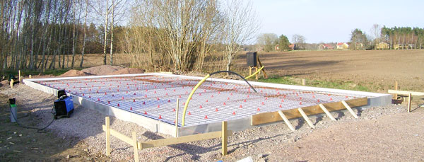

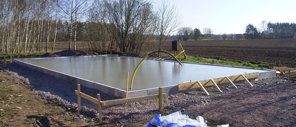

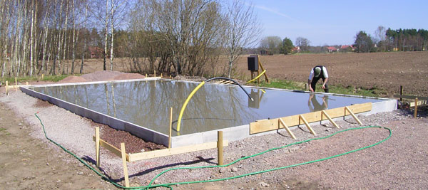

Fredan morgon kl7 började vi gjuta, byggarna var med igen & hjälpte till & dom var mycket noga! Lossningen tog lite tid, men det är småpengar! 45min totalt för båda bilarna, 12 kvadrat betong hade jag beställt, det såg först ut att inte räcka men blev sedan över 1 kubik över, jag tror att sista bilen hade med för mycket betong.
Kl8 var allt klart & byggarna åkte, då såg plattan ut som på bilden.
Gjöt med vibbfri betong & vi "sloddade" bara ytan.

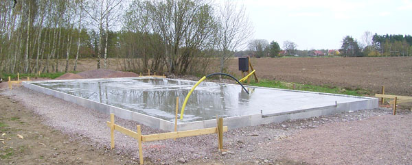

Kl11 började vi vattna och hade ganska stark sol nästkommande dagar så var svårt att undvika sprickor men jag vattnade så gott jag kunde med halvtaskigt vattentryck från grannarna ihop med halvkass sprutpistol.
Söndag 26/4 plockade jag bort plankan till portjärnet, och borstade av hela plattan, vi drog med en pinne ett spår längst ut mot L-elementen eftersom det ska gjutas till en kant runt plattan så den har något att fästa i!
Det blev då lite smul i spåret efter pinnen så jag borstade av plattan några ggr tills den kändes "ren".
Kändes konstigt att ta första klivet upp på plattan
Kommer ju få höja infarten rejält men det blir nog bra till slut!

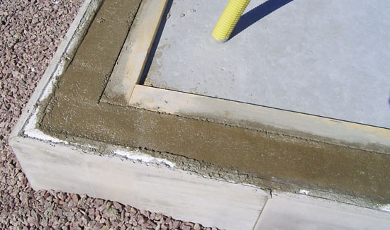

Nu är kanten runt plattan klar, den blev lite låg på några ställen jämfört med L-elementen, det har nog att göra med att L-elementen stog lite olika högt eller hur de nu blev så, det går nog knacka bort lite friggolit/betong innåt iaf, så får jag lägga en lös 45x45 regel utanpå "syllbrädan" som jag tänkte ha 45x95, men som det är nu är det nån cm upphöjt ca 60mm in från ytterkant, går nog knacka lite med en huggmejsel/skära med kniv.
Sedan ska det ju till syllpapp & syllisolering som är typ 2+5mm vet inte om syllisoleringen trycker ihop sig endel dock?
Är det förresten någon som vet ifall syllisolering är fukttät? Endel använder ju bara sådan & ingen syllpapp?
Cellplasten jag använt under plattan är förresten S200 till L-elementen & S150 resten om någon undrar.
Menar du sådan här? (smalt långt liggunderlagpatriklarsson skrev:
Jag vet inte riktigt, den är knappast diffusionstät, men det tror jag inte heller behövs.
Jag satt iaf endast sådan, inget annat.
