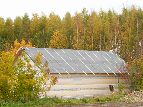

Såhär ser taket ut nu, fått på lite ströläkt på ena sidan, det fattas fortf. 2 våder på andra sidan längst upp, men förhoppningvis hinner man med det till helgen.

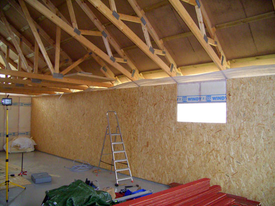

Inne ser det ut såhär nu, och kommer nog göra ett bra tag till, har mest satt skivorna för att stabilisera byggnaden lite, men den överlevde ju en mindre storm nyligen så det verkar funka bra!

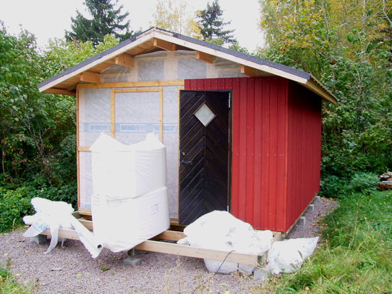

Har börjar lite med friggeboden igen istället, satte lite panel på framsidan men sen när vi var på byggmax o skulle fixa lite mer panel upptäckte vi att det var annan fasning på den panelen.
Jag hoppas man inte kommer tänka på det sedan men kommer nog få blanda båda sorterna på baksidans gavel och där tittar man inte ofta.
På framsidan blir det lite dumt också då gavelspetsen blir annan sort än det till höger o över dörrn som är satt nu.
Är hur som hellst inte mycket att göra åt nu, jag orkar inte riva ner det vi satte i helgen.
Funderar på om man ska sätta ett litet plåtbläck under gavelspetsarnas panel för avrinning, isåfall blir det nog likadant på garaget sedan och där fyller det nog en viss funktion.
På friggeboden vore det mest för syns skull, plus att man får en liten brytning vid panelen så man kanske inte ser skillnaden lika mycket, vet isåfall inte om bläcket ska vara vitt eller svart, om jag fixar det på plåtfirman i stan så blir det grå undersida, men den ser man nog inte så mycket om man inte står mitt under o kollar upp.
kanske snyggare me vitt o ljusgrått ihop än svart o grått?

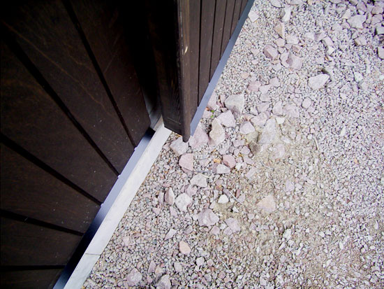

Här är sådan plåt från lokala plåtfirman, satte 2 avrinningsplåtar på garageporthalvorna med 30 graders nerlut, eftersom det rann ner på tröskeljärnet o in på golvet, det blev ganska bra faktiskt!

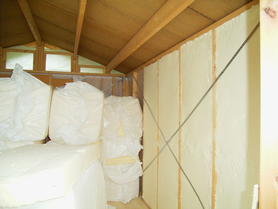

Har isolerat första lagret på innerväggarna också, här är en bild från när vi började:
Det beror ju också på vilken vinkel man bockar plåten i, någon som har något tips?
