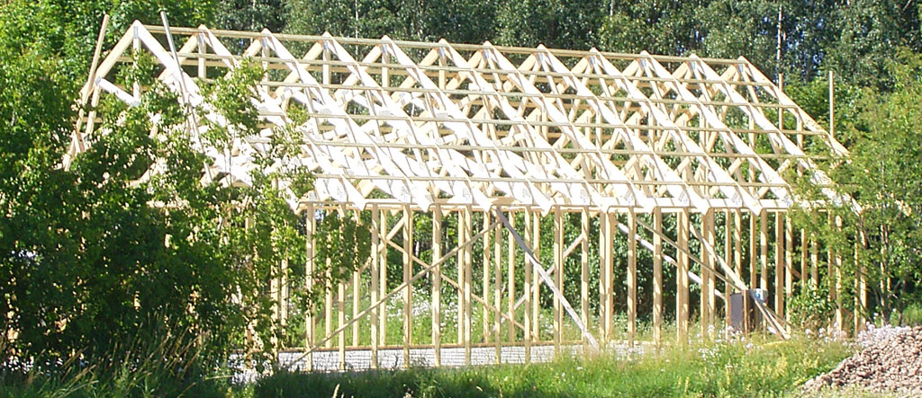

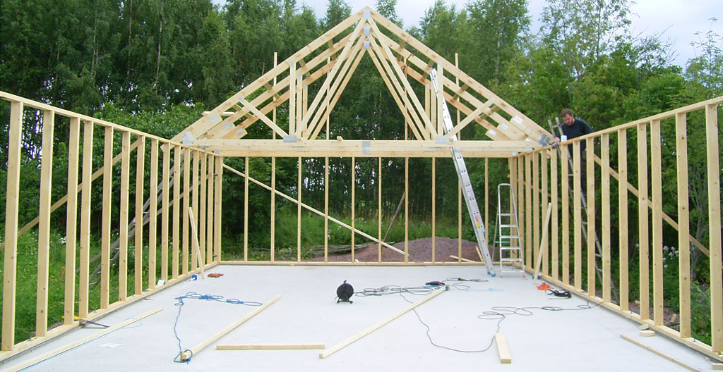

Vi har uppenbarligen inte alls samma byggteknik, så jag önskar dig lycka til. :) Jag kan tycka att nån timme extra jobb kan vara värt om bygget ska stå några år. Tänkte på bärlinan. Jag byggde ett stabilt garage, ingen koja :)
Mikael_L
Men om varje takstol står exakt ovanpå en stående regel så spelar väl bärlinan inte så stor roll :confused: Eller tänker jag fel nu.
(jag är inte dum, jag har bara otur när jag tänker, ehhh ;))
Njae, jag har bärlina runt hela garaget. Kort som långsida. Och sen har jag dubbel bärlina över mina portar och dörrar. Sen kan jag tycka att det är skönt att ha sned-reglarna inbyggda i väggen så kan man sova tryggt när det blåser :) Better safe than sorry.
Sen kanske det är overkill. Konstruktionen är från en äkta snickares huvud :)
Bärlina + dubbel bärlina över port. Sen även dubbla stående reglar runt portarna. Stabilt är förnamnet :D

ja tycker inte heller det känns som bärlina är något måste när man har takstolarna direkt på reglarna som det kommer bli i mitt fall, kommer ju ha OSB på insidan, de stadgar nog upp minst lika bra som en bärlina, o då behövs knappast nå snedstävor heller, kommer ju ha liggande 45x45 på utsidan dessutom & även i taket.
jag ska endast ha 3 fönster i garaget, 2st ett på varje långsida mellan 2 takstolar dvs lite mindre än 120cm breda, o ett ungefär lika stort säg 110x40cm ovanför garageporten i främre gaveln så det blir inga bekymmer.
jag ska ha min port i kortsidan så behöver inte förstärka nå speciellt där..
om du jackar ur 60 reglar på en timme jobbar du i en helt annan division än mig, trist du tycker mitt bygge är en koja :D

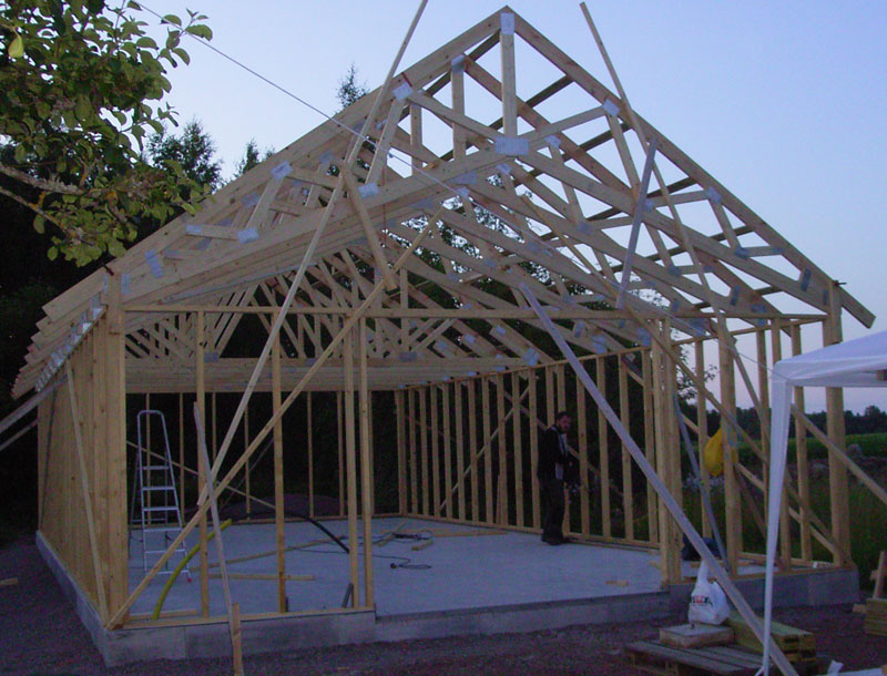

nu har jag ritat upp 2 modeller av takstolar som jag tror blir bra, ska höra me leverantören imorn om hur snabbt de går få dom, har även snackat med banken så det är löst, man kan ju hoppas de flyter på nu.. vill bli klar, börjar dessutom bli dyrt ..
ja såhär ser de ut nu iaf:
de går framåt, men vädret kunde varit lite bättre..
