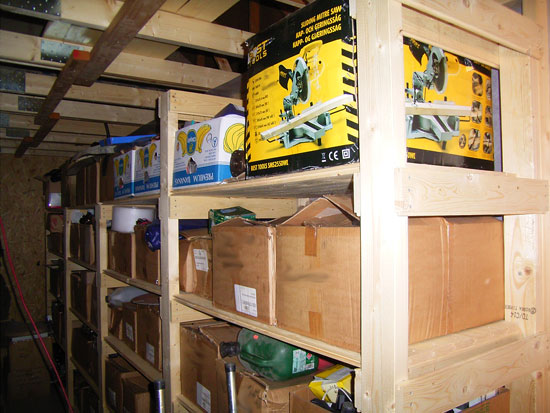

Igår gjorde jag 10 hyllplan till så nu saknas bara 2 gavlar och materialet till dom är tillkapat.
I runda slängar har 4 hyllor (5 gavlar och 20 hyllplan) kostat strax över tusenlappen om jag minns rätt, men då hade jag ganska mkt råspont sen tidigare som låg, men som annars hade varit skräp.

Byggt klart 4 hyllor o fyllt med prylar:

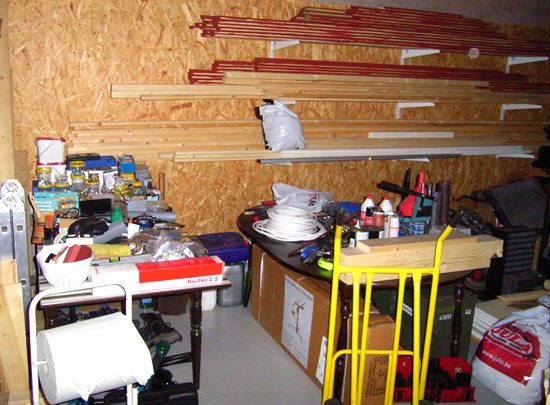

Flyttat 2 bord och fyllt med diverse bra att ha pryttlar som skruv, spik o lite verktyg så nu hittar man:

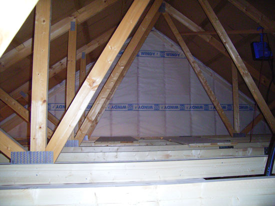

Skar upp vindväven upp till loftet där trappan ska sitta, var kul att kika upp:

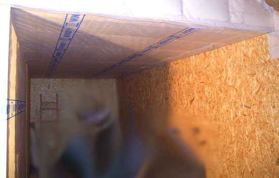

Sedan lite jobb med maskinrummet, en bild innan:

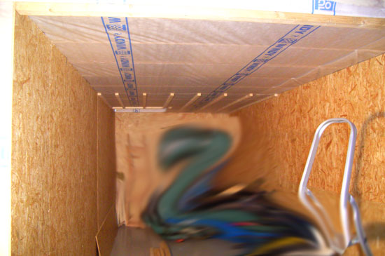

..och en bild efter, satt sista OSB'n på väggarna o reglat upp halva taket:

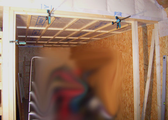

Det går vidare med maskinrummet. Saknar en bockad plåtlåda ner mot golvet för att bygga 60cm vägg framåt mot yttervägg enligt bild.
Sedan klart för att sätta 5 takskivor o 13 väggskivor gips, bygga port samt måla och sedan bygga trappen till loftet..
