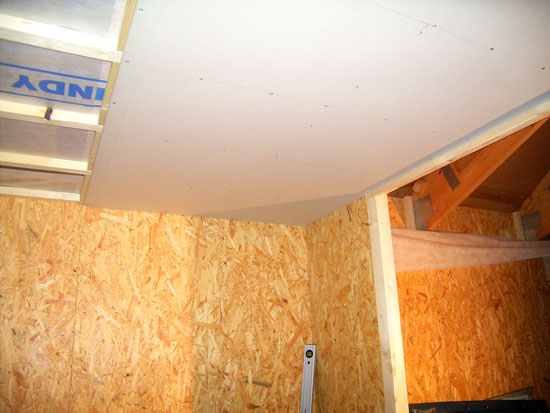

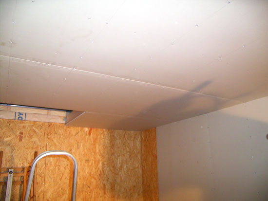

Tack för tips om verktyg Mikael_L! Fick tag i gipslyft (trampbar) på Jula och rasp på byggmax sedan.
Det gick mycket bra att gipsa iaf, fått upp 5 takskivor o 2 väggskivor:
Bara 11 väggskivor kvar i maskinrummet nu tror jag..

Hur fick du upp skivorna i taket? Gipshiss?
Hur du ska spackla skivorna i taket kommer du inte få något råd om - av mig!
Jäkla skitjobb, och fult blev det efteråt och alla skarvar har spruckit.
Så jag ska inte ge dig några värdelösa tips ...
Eller iofs, jag körde med glasfiberremsa i alla de där skarvarna som har spruckit, så det kan kanske vara ett råd, att inte använda glasfiberremsa.
Jag undrar om jag inte borde ha limmat pappremsa med tapetklister först, och sen spacklat över ...

Jo just det, jag skrev inget om det sist men skivhiss köpte jag en till bra pris för ett tag sedan, den fungerade fint så ingen brådska med sättandet pga dygnshyra, men hade absolut inte gått utan hissen!
Använde även min bandskuvmaskin jag hittade för typ 300kr på Rusta i Västervik om jag minns rätt, tror den går att köpa på fler ställen men med tanke på priset (och efter en massa trixande/inställningar) så funkade den nu skitbra!
Kör med bandad skruv Fisher från K-rauta som har Phillips stjärna istället för Biltemas skruv som har Pozidriv vilket verkar funka betydligt sämre!
Själva bitdelen går byta ut om man köper långa bit 110mm från Biltema finns båda stjärnsorterna.
En annan fördel med Phillips är att de flesta lösa gipsskruv har den stjärnan samt att Biltema har sådana här specialbits: http://biltema.se/sv/Verktyg/Handve...-Bits/Bitssats/Bits-for-gipsskruv-2-st-12524/
..som jag kan rekommendera, jag satte alla lösa skruv o efterdrog vissa skruver som inte gick in helt med dessa, och det blir perfekt djup då på skruven.
Jag vet inte hur långt ner i gipset man ska dra skruvarna eg? Några skruv sticker kanske upp något, men jag satte de flesta ungefär så skallen är ca 0-1mm in i gipsskivan o hoppas det är rätt?
Jag kommer nog inte spackla så noga i taket, antagligen inte över skruvarna ens utan bara i skarvarna, det är ett garage, och jag känner mer nytta av att se skruvarna än att dölja dom ifall man ska fästa upp saker senare. (Så jag vet var reglarna är).
Men du föreslår pappremsa istället för glasfiberremsa alltså? Glasfiber är väll självhäftande medans pappersremsan normalt sett ska fästas i ett första lager gips? Men din ide om att klistra fast den kanske inte är så dum, eller?
Hur gör man med skarven mellan vägg o tak, där ska väll inte sättas någon remsa? Finns det något medel på tub som går spruta i skarven, motsvarande spackel? (Istället för att slippa dra med spackelspade i hörnet).
Förutom remsa kommer jag väll använda en bredspackel(spade) o försöka få hyffsat rakt bara, sen ska jag på med vit vägg/takfärg dubbla lager så man kan börja sätta upp lite lysarmaturer sen o sådant, känns som det bör gå hyffsat snabbt sen.
