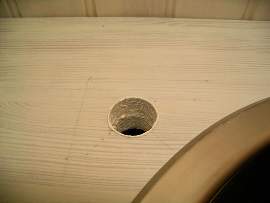

Nu har jag fått CNC fräst ett hål i bänkskivan för min runda diskho, fick tips om ett bra lim som innehåller MS-polymer som vad jag hört o läst på tuben verkar vara ett kanonlim, gav 166 spänn för en 350ml kolv för fogspruta, det ska tydligen till och med limma under vatten och har en fästkraft på 32kg/cm^2.
Det är rekomenderat för fordon, båtar m.m.
Har även lött alla kablar för 12V från transformatorn till diskbänkskranen m.m. Även första gången jag använde krympslang faktiskt, testade med hårfön först men det räckte inte, fick gå och hämta varmluftspistolen, var ju som en dröm att använda faktiskt, fina saker
Även fräst upp hålet lite i dunken så pumpen går lättare i o ur.

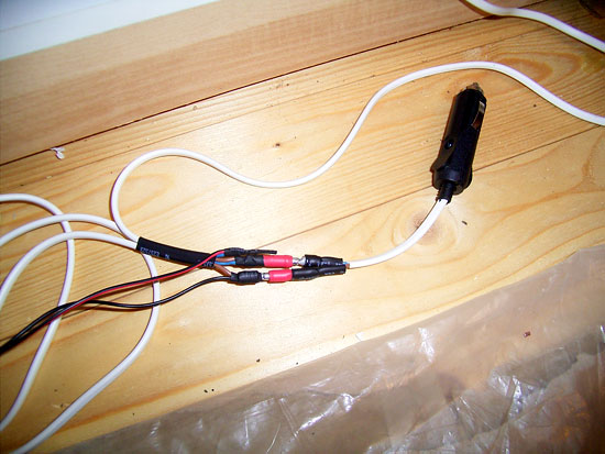

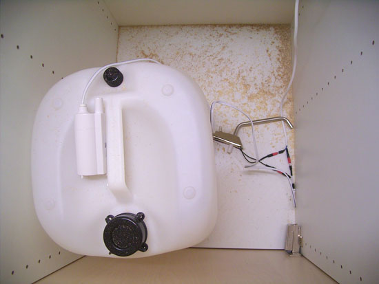

Ciggkontakten med diverse sladdar, 12V stiftkontakter o lite krympslang blev riktigt bra, kablarna är lödda också så de sitter bra:
Här ser man kranen, pump och 25L dunk som jag hoppas kunna använda mig av:

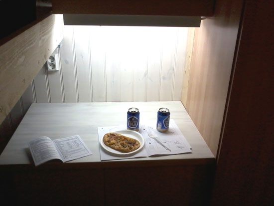

Fått igång både micro, spis, spisfläkt, kyl&frys nu så nu kan man fixa lite enkel mat sålänge iaf och kyla ölen! Ska fixa en bra bild på allt snart:

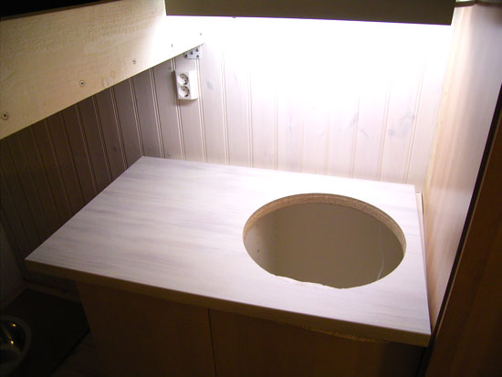

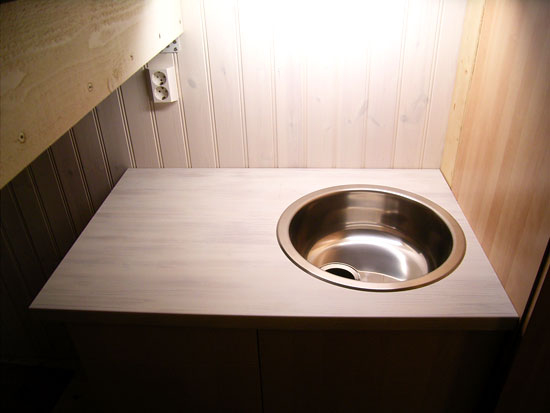

Såhär blev det då med hålet urfräst i skivan för diskhon samt diskbänksbelysningen lyser upp starkt!

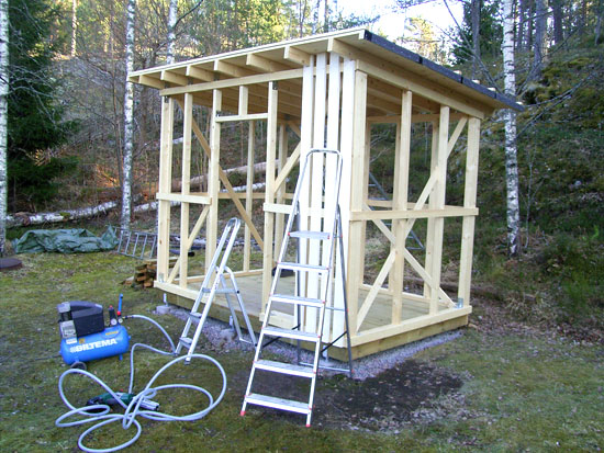

Sedan har jag hjälpt farsan att bygga vedbod vid sin sommarstuga, såhär långt kom vi med den förra helgen:

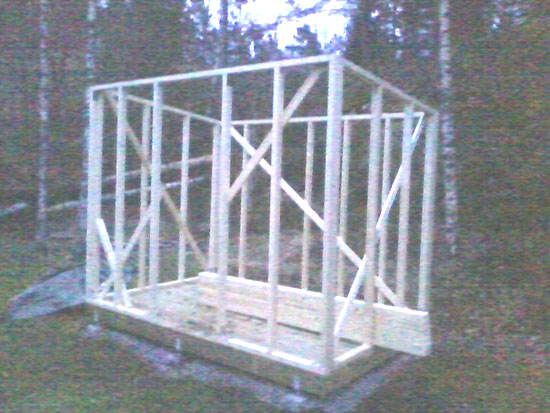

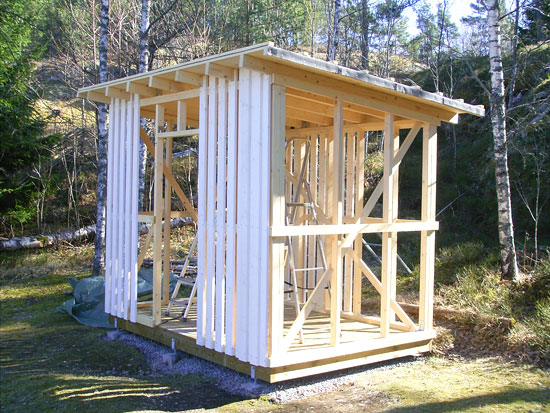

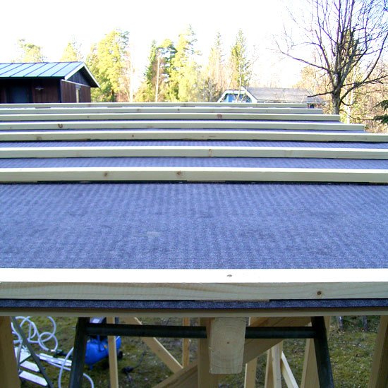

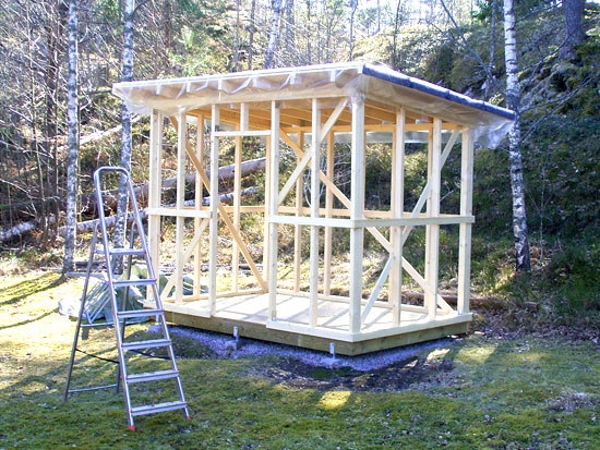

Här är lite vad som hände denna helg:
Det blev tyvärr lite räknefel på vitgrundade panelen (byggmax) första gången vi köpte material, men inte allt för mycket spill ändå som tur var, och vi har köpt till en hel del material nu så det borde räcka till det mesta återstående.
Såhär såg det alltså ut när vi började denna gång:
Det blev en liten ful-lösning till läkten, små masonibitar fick agera ströläkt, det är kanske inte optimalt, men bygger inte upp taket så mkt:
Sedan började vi sätta det inre lagret panel:
Efter ett tag såg det ut såhär, sen behövdes mer material..
..bl.a. takplåt, och efter nibbling och skruvning blev det såhär:
Så nu ser allt ut såhär:

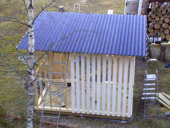

Vi hann inte så mkt längre, det tar för mkt tid åka o handla material osv tyvärr.
Kan nämna lite ungefärliga priser: Utan grävningen (detta gjordes för hand), singel, plintar och den tryckta "grunden", kostade stommen med tak och endel panel ca 4000kr.
Sedan tillkom denna helg, mer panel, plåttak, plåtskruv m.m. ca 4000kr till.
Så totalt någonstans runt 10.000 totalt gissningsvis för 3x2m, 6kvm.

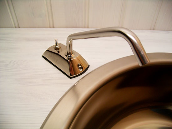

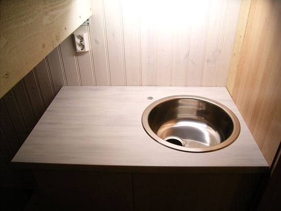

Monterat diskhon i skivan:
Finn fem fel:
Nej det var ju inga fel utan ett rätt, nämligen hål för kranen, limmat o klart:

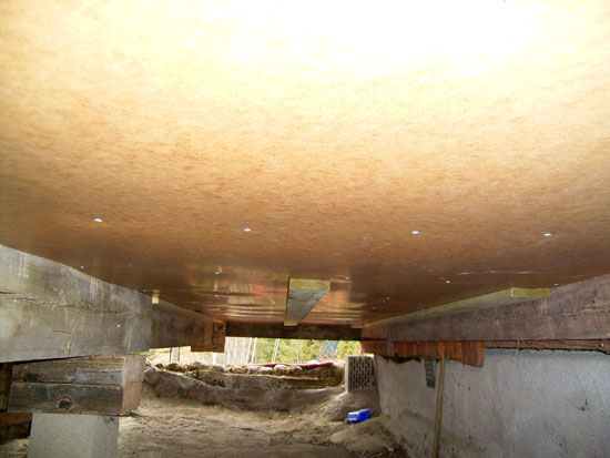

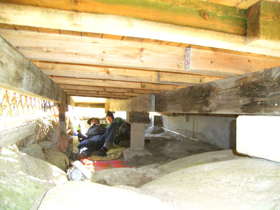

Skulle hjälpa farsan lite i påsk igen, med att börja göra om en altan, men låg deckad med förkylning o feber 4 dagar ist så blev inte så mkt gjort.
Det är ju perfekt när man har tagit ledigt från jobbet och har så gott om tid jämt..
Som tur var kom brorsan "hem" också så dom två kunde börja göra iordning altangolvets vänstra sida:
Isolering sedan oljehärdad masonit och tryckt trall, inga CC60 mått här inte... (är min farfar som byggt stugan på 70-talet).
Sedan piggnade jag till lite o farsan o jag kunde göra klart den högra delen medans brorsan drog hemmåt.
Det gick fint att komma runt slangarna till luftvärmepumpen så nu är golvet i stort sett klart.

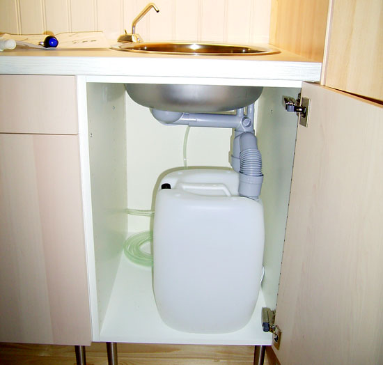

Sådär nu är kranen monterad, med en 1mm gummiduk som packning, blev riktigt bra:
Blev som sagt trångt med vattenlåset och dunken men det gick bra till slut:
Provkört kranen också:
Flödet är för högt, enligt spec. flödar pumpen 7,5L/min dvs den tömmer dunken på strax över minuten, inte bra, det hade gott och väll räckt med 1L/min eller liknande.
Dessutom var det inte tätt mellan slang/krannippel, så det droppade och rann tillbaka lite ner på slangen, inte heller bra.
Får se vad jag kan göra åt detta...
